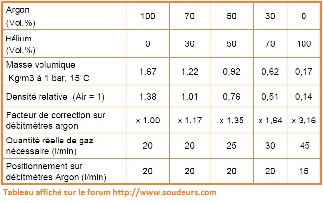

Sujet : Proposition Tableau pour les utilisateurs de mélange de gaz binaire Argon + Hélium
13/11/2016 09:38:40
Voici un tableau de conversion bien utile pour les utilisateurs de mélange de gaz binaire Argon + Hélium
