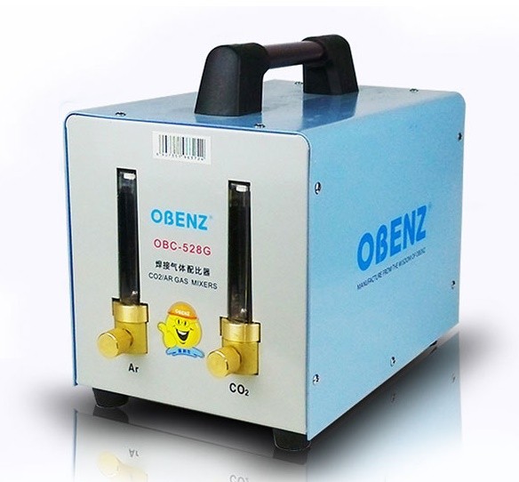

20/11/2016 23:02:58
je viens de trouver ça sur ebay ça ressemble à ce que j imaginais
Air /CO2 Gas Mixer gas mixture machine Flowmeter Ratio Machine ab | eBay

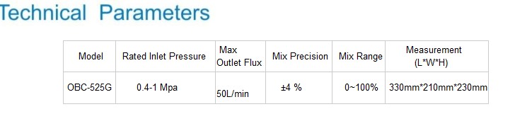

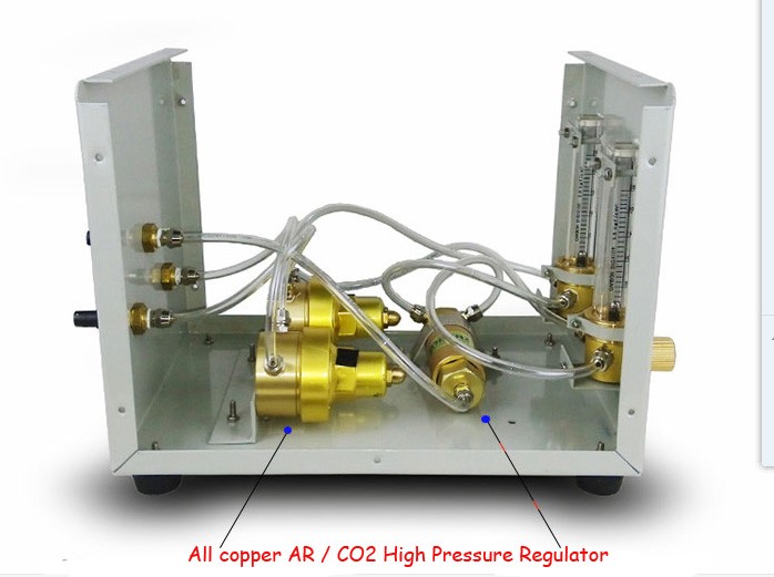

21/11/2016 11:14:28
dans les spécifications, la précision est à plus ou moins 4 %, je ne vois pas trop comment on pourrait faire de façon fiable avec cet engin un mélange argon Co2 à 2% de Co2. pour souder les inox
En plus mon chinois n'étant pas trop bon en ce moment, j'ai du mal à comprendre, que sur la face des entrée gaz, on ait 3 entrées pour mélanger 2 gaz.
21/11/2016 12:29:00
Sur la face arrière se trouvent 2 entrées (une pour chaque gaz) et une sortie pour le mélange, ce qui semble logique... mais ne préjuge pas de la précision du mélangeur.
21/11/2016 12:49:14
@Froment, sur le lien qui renvoit vers la vente sur ebay, il y a ça en spécification
21/11/2016 19:24:51
celui de aliexpress donne 1.5% de précision
le principal est qu'il y ai de l'idée et qu'il doit exister une demande on peut espérer qu'à terme on obtient une précision suffisante pour un usage non professionnel
