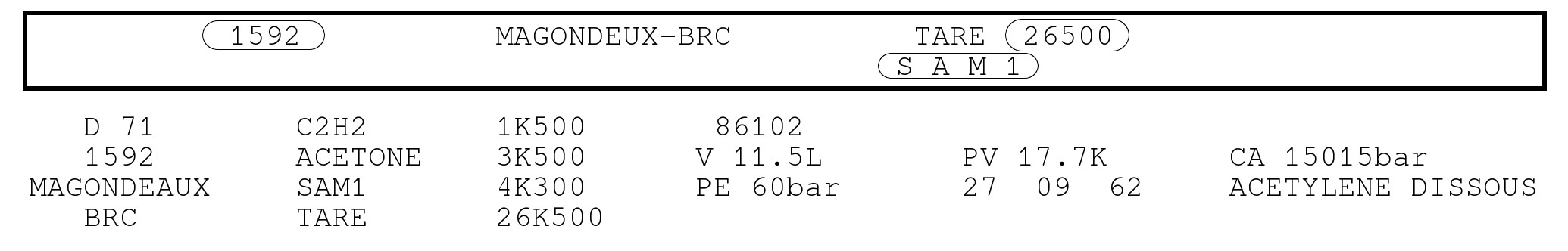

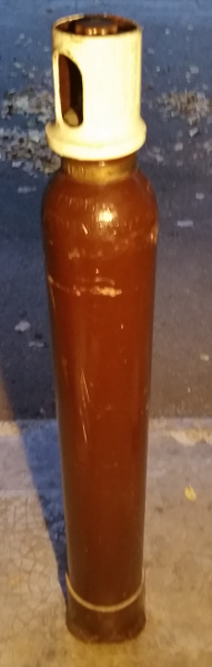

Pour ce qui est du matériel voici donc à quoi ça ressemble
ACÉTYLÈNE
Dimensions: Hauteur 108cm, Diam. 14cm, Poids pesé vide de gaz: 27kg
Je vous met une photo et une image des inscriptions qu'il y a dessus
Voila ce que je comprends:
Fournisseur: MAGONDEAUX-BRC
Poids: 26,5Kg Pleine ?
Capacité en eau (Volume Vide): 11,5L
Poids Vide (PV): 17,7kg
Poids Acétylène: 1,5kg Corresponds à quel volume ?
Poids Acétone: 3,5kg (Acétone dans lequel est dissous le C2H2)
Poids SAM1: 4,3kg ( Garnissage poreux contenant l’acétylène dissous, voir ce lien : Arrêté du 22/08/49 modifiant et complétant la réglementation des récipients d'acétylène dissous dans l'acétone | AIDA )
27 09 62 > Semble être une date, date d'achat ou de recharge. Ça semblerait cohérent la bouteille aurait donc plus de 50ans.
Le reste, les différents codes, je ne sais pas trop ce que ça veut dire.

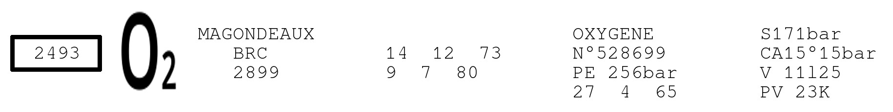

OXYGENE

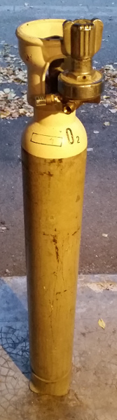

Dimensions: Hauteur 113cm, Diam. 14cm, Poids pesé encore remplie et avec mano: 27,100Kg(le mano fait environ 1,520Kg)soit la bouteille seule doit faire 25,500KgVoici la photo et les inscriptions
Capacité en eau (Volume Vide): 11,25L
Poids Vide (PV): 23kg
27 04 65 >
14 12 73 > Semble être des dates, date d'achat ou de recharge. Donc la dernière recharge date d'il ya 35 ans
9 7 80 >
Pouvez-vous me donner votre avis sur ce matériel, et comment le recharger, ou par quoi le remplacer. Meilleur rapport cout/produit. Astuce pour se fournir etc...
Est-ce que les manos que j'ai qui fonctionne mais qui doivent être aussi vieux que les bouteilles se monteront sur des nouvelles bouteilles.

Bien sur Air Liquide va reprendre les bouteilles
Mais je ne vois pas ce que cela va changer a part
Vous débarrasser de 2 emballages obsolètes qui ne pourront pas être rechargé vu q Air Liquide dispose de ses emballages propres
Et vous proposer un contrat pour une acétylène et une oxygène
De 3 ou 5ans b20 ou b50
Ou bien l achat de bouteille sans contrat

Je ne pourrait pas non plus réutiliser les détendeurs ? Une produit comme ALTOP pourrait-il être une bonne solution pour ne pas avoir en plus a investir dans des nouveaux mano ?

Je comprend mal le choix entre S11 à acheter et S 11 de replacement, donc gratuit. Dans ce cas il n'y a pas d'hésitation possible; S'il faut acheter comparer les prix du même matériel dans la même marque, le matériel air liquide vendu par L'Air Liquide n'est pas forcément le moins cher, les prix peuvent se discuter, le vendeur espère se rattraper sur la vente des recharges. De toute façon vos bouteilles actuelles finiront à la casse.
04/11/2015 10:47:57
Tu dis que tes bouteilles contiennent 11l d'eau, donc ce sont des S11, ton revendeur n'a pas a se poser la question de S11 ou M20, ce sont des S11 donc sans contrat.
Il faudrait voir s'il peuvent te les reprendre en échange d'une pleine (il faudrait que ton revendeur contacte air liquide a ce sujet).

@Kev69: l'hésitation vient du fait que la S11 acétylène contient 9,6L en eau et la B20 contient 14L en eau donc la mienne se situe au milieu et il ne savait pas vers quoi s'orienter. Pour l'O2 le problème se pose pas vu que la S11 fait 11L, mais oui il serait judicieux dans le futur d'avoir deux S11.
