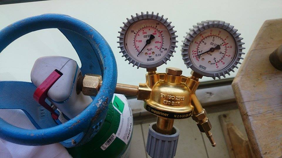

Bonjour tout le monde,
j'ai recemment acheté un TIG avec bouteille argon et détendeur, seulement voilà, j'ai remarqué qu'aprés soudure, le mano débit continue de monté tout seul jusqu'au max, puis vient un bruit de fuite (alors que tout est bien branché avec collier).
Des idées ?

Voilà :
Re
D'après ce que je viens de voir en grossissant
Le mano basse pression il s agit d un détendeur relié a une bouteille smartop pas d un débit. Litre
Le fait que la pression varie toute seul ce n est pas normal
Par contre a la sortie de ce détendeur vous devriez avoir
Un débitmètre a bille
Pour le soudage tig c est obligatoire
On règle le détendeur sur 3.5 bars et ensuite
On règle les litres par minutes avec le débitmètre a bille
Mais si votre détendeur n arrive pas a stabiliser une pression de 3.5 bars
Il faut d abord régler ce problème
Voilà
Cordialement ricou26
PS essayer de deviser la molette de réglage avant d ouvrir
La bouteille et après ouvrez la bouteille et faite en
Visant progressivement monter la pression j usqu a 3.5 bar pour voir si sa reste stable
Le mano de droite indique le débit , celui a gauche la pression dans la bouteille , c'est suffisant non ?!

c'est bien un graduage en litres.

Bizarre tout ça ! Même en réglant sur un débit faible, genre 5 litres/min, l'aiguille continue de monter ?

Oui, par exemple je fais tout les branchements, j'appuie sur la.gachette je regle le debit a 5l. Je lâche, l'aiguille monte.... Si je rappuie sur la gachette l'excès de gaz sort d'un coup et le debit redescend a 5l etc....

Non, les détendeurs sont defectueux, les clapets sont passants (non étanche).
Ils se ferment quand la pression est atteinte, mais comme ils sont passants, la pression continue à monteret la soupape fini par s'ouvrir.
Quand vous vous en servez la pression chute et la souppape se ferme.
Il faut changer le détendeur.
:( je viens de reessayer, voilà ce qui se passe :
je monte le détendeur seul, jouvre le débit, je le regle comme je veux et il marche bien.
Quand je le branche sur le poste ( poste etteint meme pas branché !!!) la le débit ne cess de monté doucemment (meme clapet rouge de la bouteille fermé )

C'est normal que la soupape ne fuit pas si le détendeur n'est pas raccordé au poste, le gaz de la fuite s'échape et la pression secondaire ne monte pas.
Dès que vous raccordez au poste, le gaz de fuite ne s'évacue plus et la pression monte jusqu'à ouverture de soupape.
