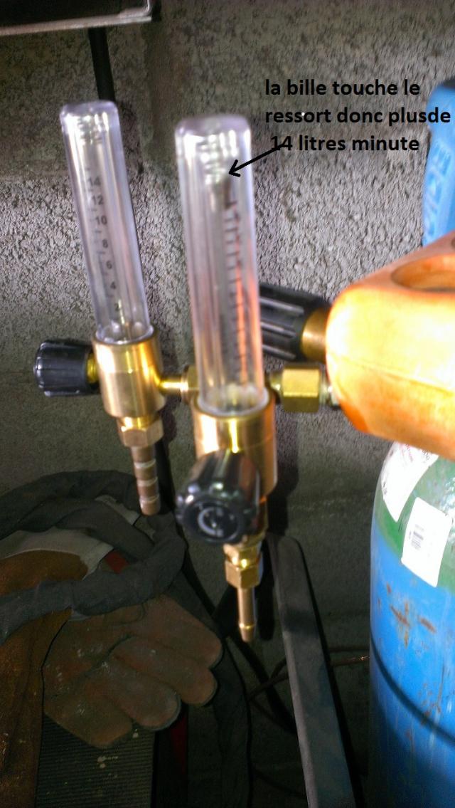

je viens de vérifier la précision d un détendeur à aiguille
car je viens de recevoir 2 rota mètres à bille pour utilisation avec mon future poste TIG ACDC ( merci à Kev69 pour les liens d achat de rotamètre)

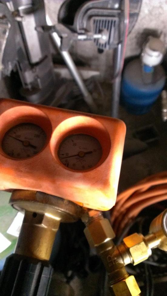

le détendeur complet en dessous avec le té de liaison vers 2 rotamètres

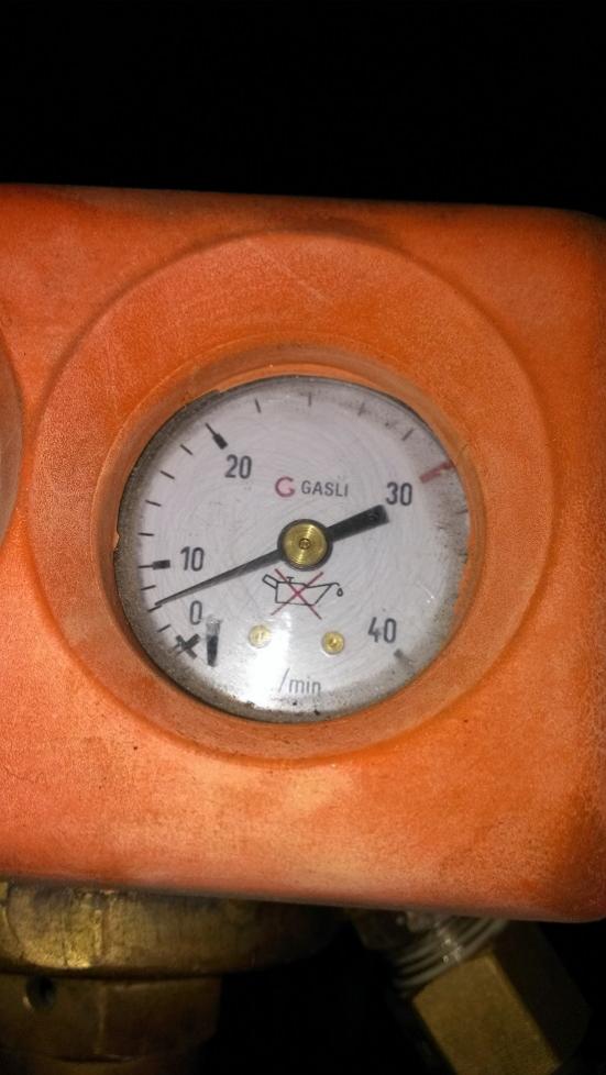

le réglage de la partie basse pression à environ 5 litres minute
et enfin j ouvre le robinet du rotametre même pas au maximum et j obtiens plus de 14 litres minute la pseudo bille touche le ressort ( oui je sais je gaspille de l Argon )
conclusion avec ce détendeur que j ai payé plus de 90 euros 5 litres affiché à l aiguille correspond à plus de 15 litres minute au rotametre

Arf effectivement le détendeur doit avoir un petit souci !
Moi quand j'avais ces rotamètres a bille sur ma Linde argon B11 avec mano intégré, il y avait seulement 1l/mn de décalage ;)

PS je peut mettre plus de pression au détendeur l aiguille suit bien le mano est bon à mon avis
