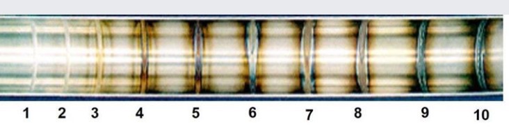

Voici en image la qualité d'un chambrage envers de gaz inerte sur un acier inoxydable 1.4307 / 304L
ppm = partie par million
soudure 1 = 10 ppm d'oxygène
soudure 2 = 25 ppm d'oxygène
soudure 3 = 50 ppm d'oxygène
soudure 4 = 100 ppm d'oxygène
soudure 5 = 200 ppm d'oxygène
soudure 6 = 500 ppm d'oxygène
soudure 7 = 1000 ppm d'oxygène
soudure 8 = 5000 ppm d'oxygène
soudure 9 = 12500 ppm d'oxygène
soudure 10 = 25000 ppm d'oxygène
Pour information tablez sur un maxi de 200 ppm sur un acier inoxydable austénitique pour démarrer un cordon sur un chantier.
Je préfère commencer à partir de 50 ppm en atelier pour ne pas être surpris par des colorations parasites.
Mais pour le savoir il faut soit utiliser un analyseur de gaz d'inertage performant soit empiriquement utiliser la technique du feuillard inox placer sur une fuite du chambrage.
Ne commencez jamais une soudure inox sans vérifier la qualité de votre inertage gazeux.
15/08/2015 11:47:24
J'ai eu des piquages à souder cette semaine sur des échangeurs en Hastelloy C22, vu le volume à chambrer, j'ai testé pour la première fois la technique du feuillard inox, c'est très efficace !
