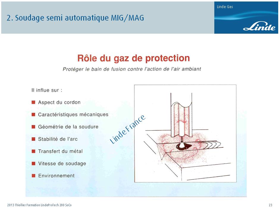

22/11/2013 10:29:43
Pour compléter le propos:
