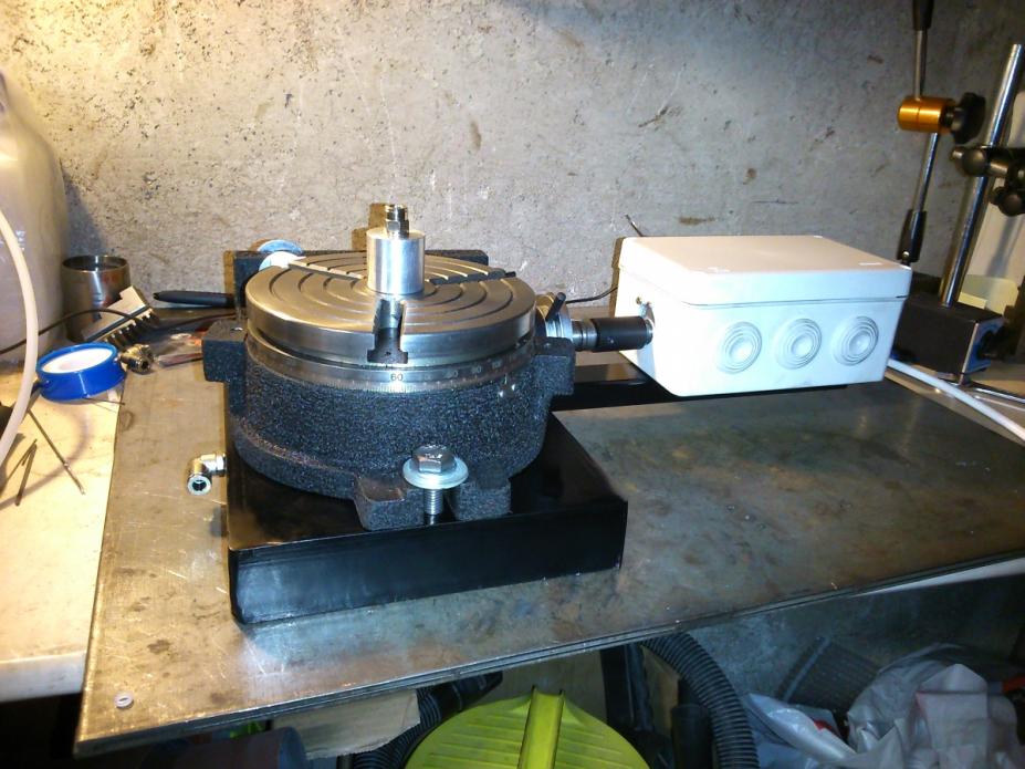

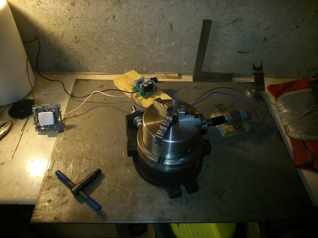

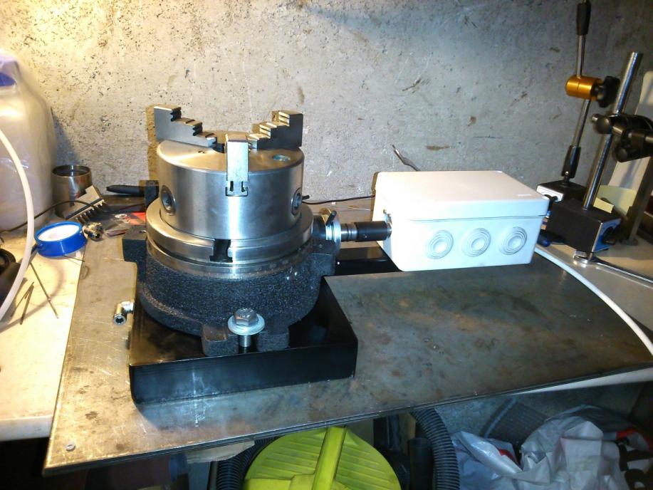

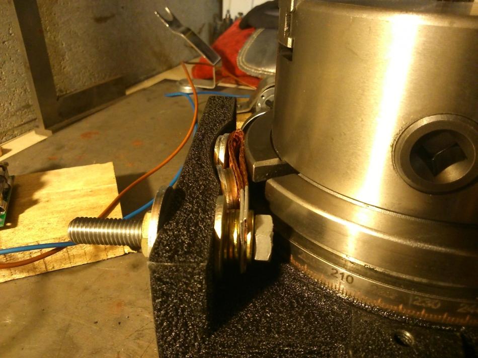

Bonjour à tous !
Tout d'abord je tenais à vous remercier pour vos dernières réponses, je n'ai pas répondu car le projet était en stand-by mais j'avais bien lu vos remarques !
Je me remets sérieusement sur le projet et normalement ça devrait être prêt d'ici un mois (question de finances).
Bien-sûr, le prix de 100€ évoqué précédemment sera largement dépassé, ça devrait tourner dans les 300€ tout compris.

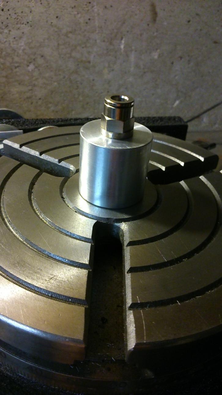

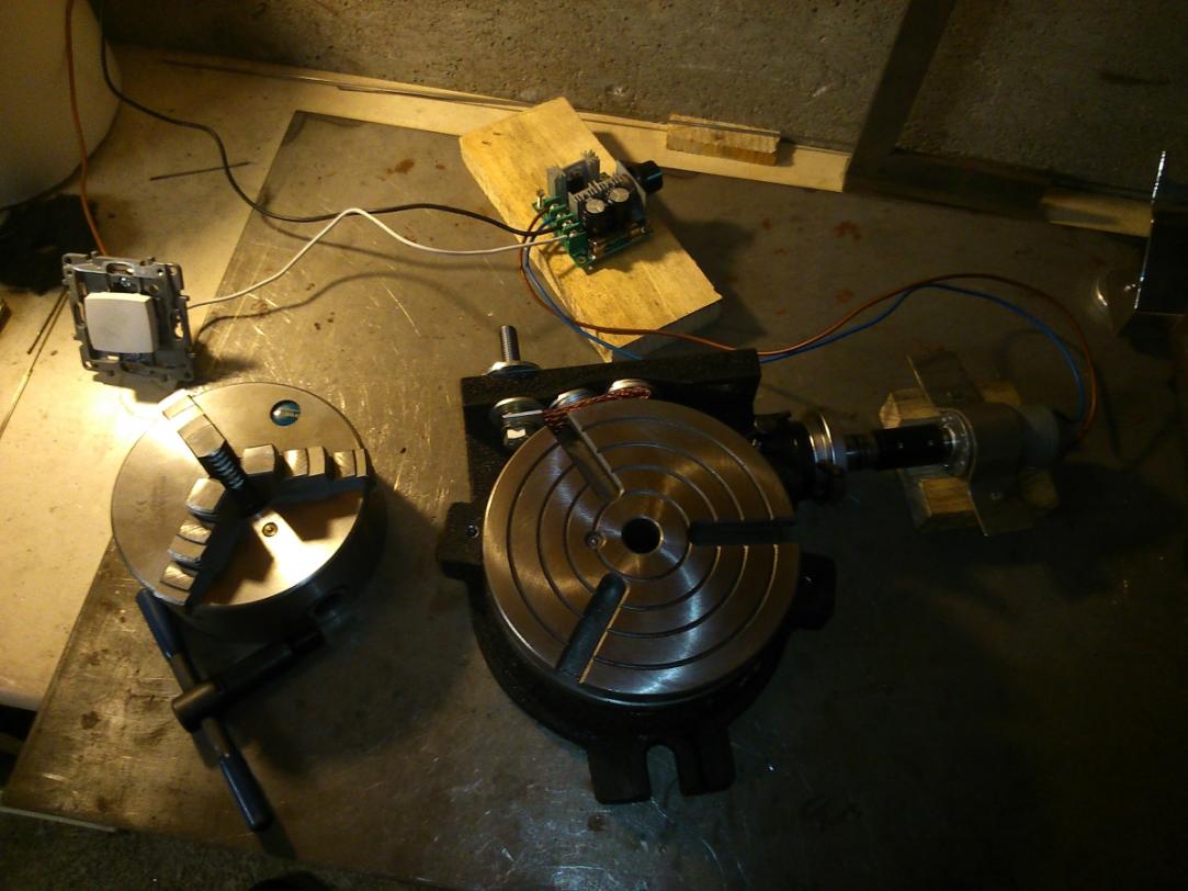

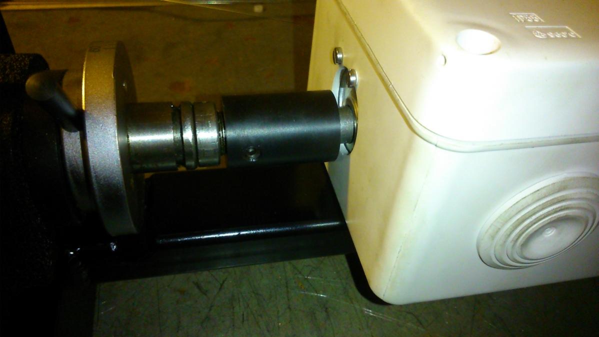

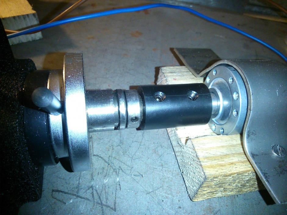

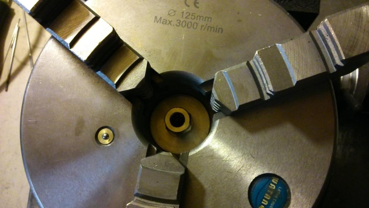

Je vais réaliser ce petit positionneur à partir d'un plateau rotatif de fraisage 150mm, équipé d'un mandrin 3 mors de 125mm.
Le plateau rotatif a déjà une démultiplication de 72:1, il faut donc 72 tours de manivelle pour faire un tour de plateau.
L'axe sera entrainé par un motoréducteur 12V piloté par un variateur PWM, ce qui donnera une vitesse réglable de 0 à 6 tours/mn avec couple constant, et avec une inversion du sens de rotation possible.

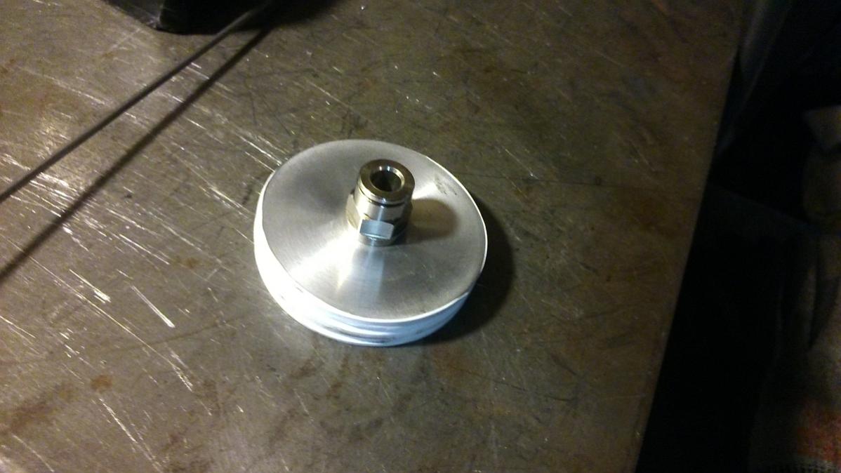

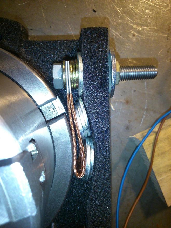

Concernant le passage de masse, je vais isoler le mandrin du plateau tournant avec un faux plateau isolant éléctriquement (usiné en PA6 ou PTFE) afin d'éviter que le courant ne passe par les roulements, ainsi faire passer la masse par un tube de cuivre relié au mandrin par une entretoise, et passant par le trou au centre de ce plateau, il n'y aura donc aucun contact entre la masse de soudage et le bati machine, la pince sera raccordée sur un connecteur spécialement dédié. Ce passage me servira également à faire passer un tuyau pour l'inertage.
Plus d'informations prochainement !
J'aurais éventuellement besoin de précisions sur le problème de HF donc vous m'avez parlé précédemment, quels sont les risques à ce niveau là ? Le fait d'isoler le moteur du courant de soudage résout il ce problème ? Car çe sera le cas.
Ou s'agit il d'une pollution electromagnétique ambiante ? Si oui, comment s'en protéger? Filtres, etc.. ?
Merci! :)

Il existe aussi ceci pour les problèmes de masse.
Si le plateau est isolé il n'y aura pas de soucis avec la HF,et pour le couple constant c'est une bonne idée notamment pour les pièces comportant des parties désaxées qui modifieraient la vitesse.
30/10/2014 23:17:28
Bonsoir Yann,
merci pour l'info mais c'est malheureusement beaucoup trop cher ce genre de produits, je suis allé faire un tour sur le site france soudage, le moindre système de masse tournante frise les 500€, c'est du délire ! :eek:
Je pense faire un système plus simple dans cet esprit là (image trouvée sur un forum) :
Conçu différemment mais sur le même principe !
Ça me coûtera une tresse de cuivre, et apparemment ça marche très bien
:) Pat85392 en avait d'ailleurs parlé dans son message.
31/10/2014 07:20:59
J'attire votre attention sur le fait que le courant électrique circule dans tous les conducteurs et qu'il faut donc que le montage isole parfaitement les roulements à billes du circuit.
Sur la dernière photo je ne suis pas sûr qu'il en est ainsi.
Il me semble que le courant peut passer par la tresse et par les roulements.
31/10/2014 09:14:44
Oui effectivement, c'est bien pour cela que j'ai dit que je partirais sur le meme principe (tresse flexible) mais conçu différemment ! Donc sans passage par les roulements dans mon cas !
Cela dit dans le sujet ou j'ai trouvé la photo, le propriétaire de ce système dit ne pas avoir de problèmes avec les roulements (a voir sur le long terme).
Et ce problème peut aussi se résoudre avec l'utilisation de roulements polymères, donc non conducteurs ;)

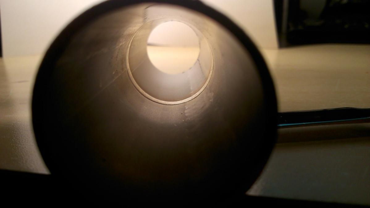

Bonsoir !
@tungstene : Le probleme de masse est réglé, j'ai fait au plus simple, pas besoin de se casser la tête ;)
Voici les images su système "en phase de tests"
Le passage de masse, parlons en !
Lorsque j'ai recu cette chinoiserie de plateau rotatif 1er prix, je l'ai intégralement démonté, nettoyé, regraissé etc.. J'ai même du reprendre légèrement l'axe de la vis sans fin car la rotation avait quelques points durs.
Bref, tout ca pour dire qu'apres avoir démonté tout ca, bonne surprise pour moi, il n'y a aucun roulement là dedans ! Que de la fonte usinée et graissée.
Donc j'ai simplement coincé et boulonné une tresse, en appui sur le plateau en rotation, la pince de masse vient se raccorder tout bêtement sur la partie filetée du boulon.
Je vais refaire ça un peu plus propre, usiner une entretoise plutôt que mettre des rondelles partout :D
ps: En mettant la pince de masse sur la plaque acier de mon etabli le courant passe aussi ;-)
Manchon d'adaptation du moteur usiné dans du Delrin. Le support du moteur est de type "fait en 2mn avec ce que j'avais sous la main". Il sera bien évidemment refait mieux que ca !
Le plateau sans le mandrin.
Mon plus beau cordon ! Manque un poil de pénétration, pas si évident que ca de régler la vitesse ! Mais c'est en train de venir ;)

Non je n'avais rien du tout, tout a été acheté pour le projet! Mais c'est du premier prix, 90€ le mandrin, 150€ le plateau diviseur et 25€ le moteur ! Frais de port inclus ca fait un total de 300€, ce qui est "Largement" inférieur au premier prix d'un positionneur de soudage du commerce (environ 1000€ pour les plus petits modeles).
Et vu que je m'en sers pour du soudage et non pour l'usinage, je ne recherche pas la précision ultime donc ce matos premier prix fait très bien l'affaire ;)

Attention, je vois que vous ne semblez pas (j'ai comme l'impression sur les photos) avoir pris en compte une de mes remarques précédentes.
A savoir que votre reprise de masse est électriquement en parallèle avec le palier du plateau.
Le courant si c'est le cas va se diviser selon les résistances électriques en présence entre ces deux voies.
A votre place si vous voulez que votre montage soit pérenne, j'isolerais le mandrin du plateau du diviseur et le contact frottant je le ferais sur le mandrin seul, quitte à faire un peu "mieux" que votre essai bien sûr.
Une autre solution consiste à installer la vis actuelle de façon qu'elle soit isolée électriquement du diviseur et celui-ci posé sur une surface isolante de sorte que le courant ne puisse plus circuler via le diviseur.
10/11/2014 10:24:14
Bonsoir Yann,
J'avais pensé au début à faire un plateau isolant, mais comme je l'ai dit dans un message précédent, après démontage de plateau il n'y a aucun roulement a l'intérieur, ça ne craint rien !
C'est que de la fonte bien epaisse, et avec une bonne dose de graisse.
Comme je vais m'en servir les 90% du temps pour souder de l'inox entre 1 et 2mm, on est large ;)
10/11/2014 13:53:20
C'est vous qui voyez !!!!!!
Que ce soit des roulements ou des paliers lisses, le problème est le même

Bonsoir !

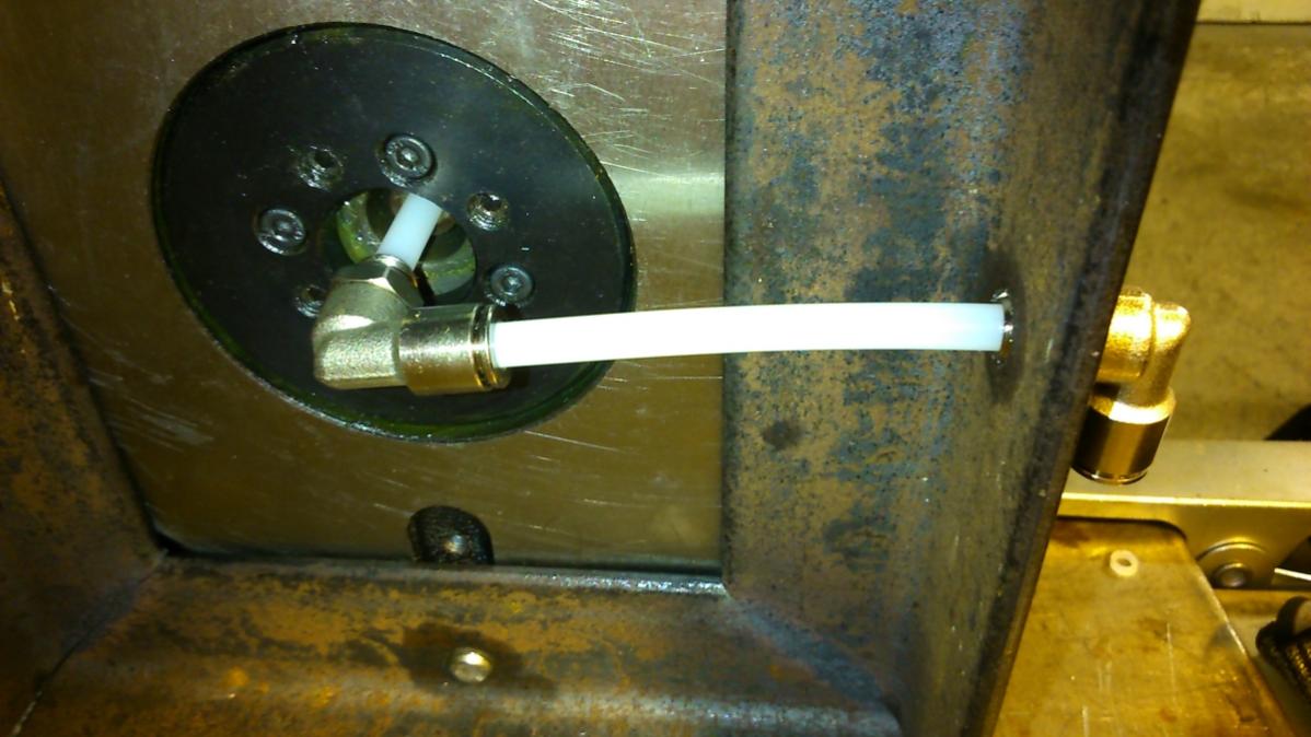

Ca y est, j'ai (presque) fini mon positionneur ! (Je ne m'y étais pas remis depuis un petit moment)
J'ai fait un petit châssis avec de la cornière et un bout de tube rectangle, le plus gros est fait et tout est fonctionnel ! Reste plus qu'à faire proprement la commande au pied qui est actuellement plus qu'artisanale, et ce sera bon !
J'ai fait usiner une petite pièce en alu (cône CM2 d'un coté et cylindre de l'autre) pour centrer le mandrin sur le plateau, et elle me sert également a faire passer l'inertage via un tuyau pneumatique 6mm et des raccords rapides.
Quelques images valent mieux qu'un long discours :
La fameuse pièce :

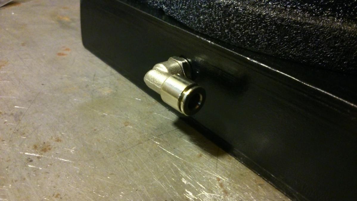

Le raccord coudé orientable sur le côté de la table pour l'arrivée de l'inertage.
La jonction entre les deux, vu du dessous.
Petite vue d'ensemble.
La même avec le mandrin en place !
Vue de détail.
La transmission.

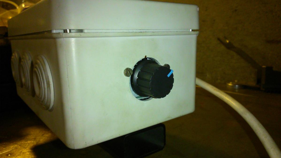

Le potard de variation de vitesse.
Voila voila ! ;)

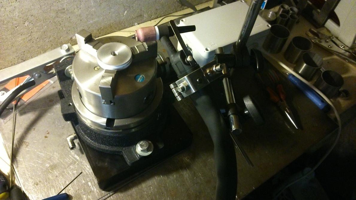

Bonsoir !

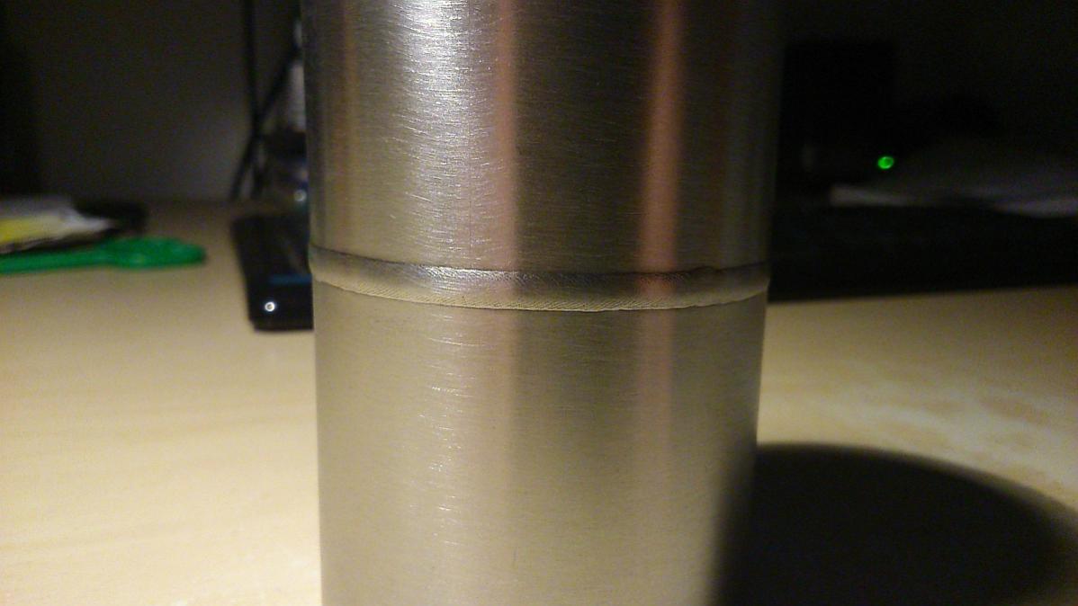

J'ai réalisé un petit cimblot en alu pour faire office de bouchon d'inertage pour du tube 304L 53x1.5mm.
J'ai également soudé un collier sur une tige de 6mm, pour faire un support de torche, que j'ai fixé sur une base magnétique de comparateur.
Petit test de l'installation de soudure tig "semi automatisée" sans métal d'apport, qui m'a aussi permis de tester en situation réelle mon système d'inertage intégré sur le positionneur. :
:D

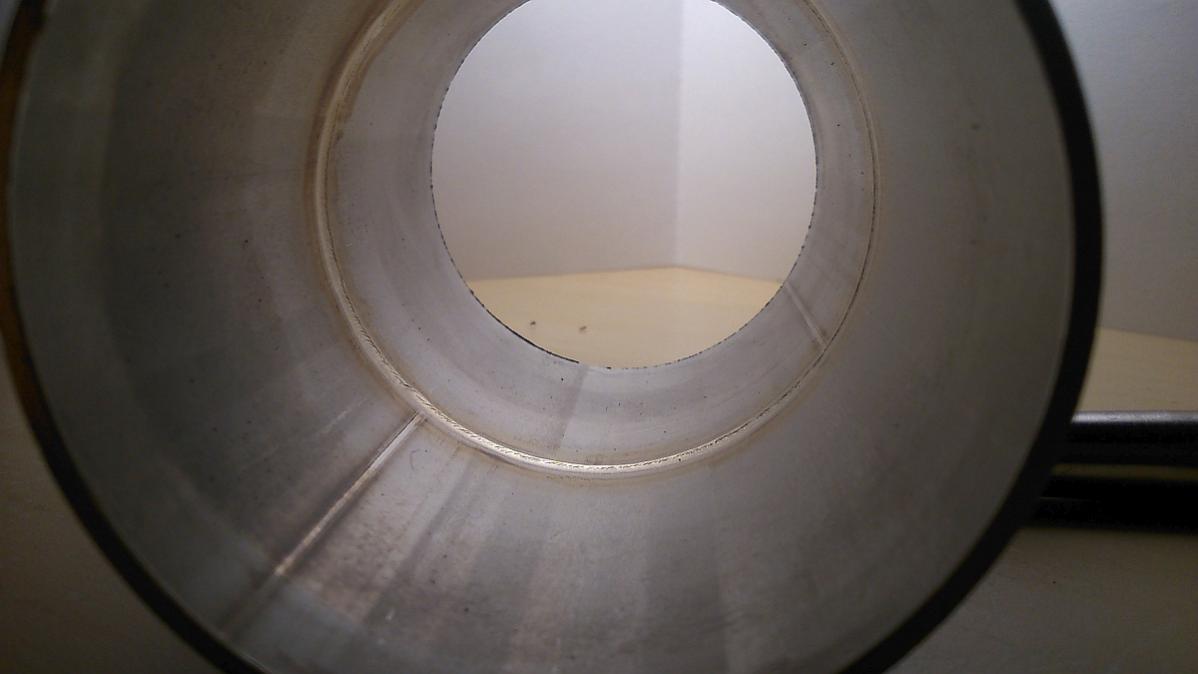

05/02/2015 18:04:04

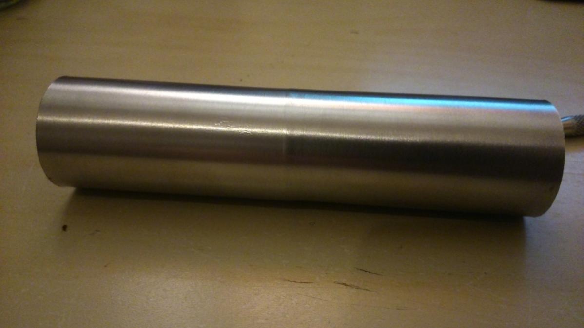

Allez une dernière pour la route !

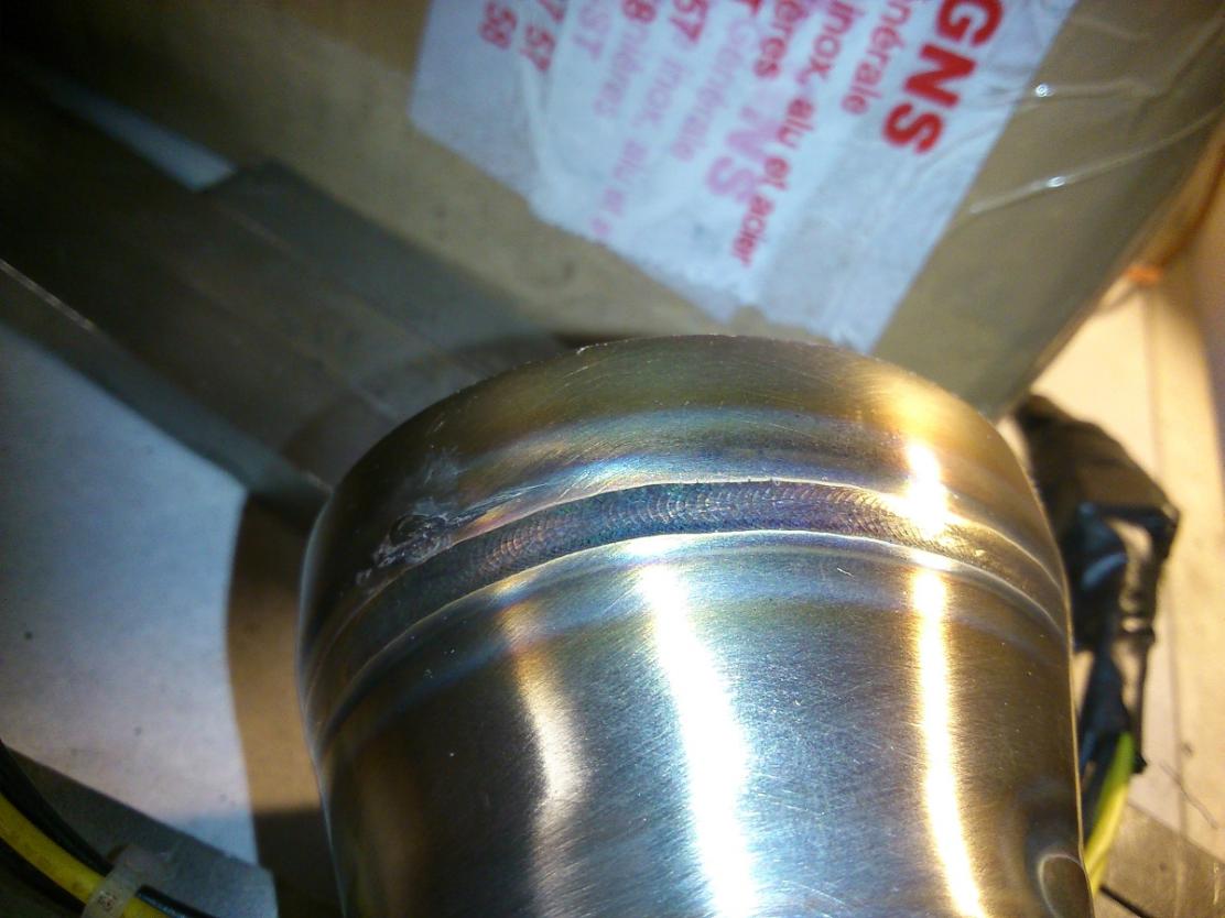

Toute a l'heure j'ai fait une éprouvette sur du d.25x1.20 pour régler la vitesse de rotation sur ce diamètre. 1er essai gagnant, réglage à la même vitesse de soudage que pour le d.53 (13 cm/min).
Cordon à fleur, a peine visible avec juste un coup de brossage au touret. ;)
