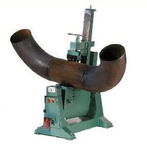

Les principes de rotation et de positionnement sont les mêmes pour tous les assemblages soudés de grandes ou de petites dimensions.
L'ensemble à souder est fixé ou posé sur l'appareil de positionnement (vireur ou positionneur) et il est ensuite simplement manoeuvré par des moyens mécaniques dans une position qui permet le soudage aisé et l'assemblage le plus efficace.
Indépendamment de la taille de la pièce à souder, un joint de soudure correctement positionné réduit la fatigue du soudeur, augmente la sécurité, améliore la qualité de la soudure et permet d'économiser de l'espace de production.
En déplaçant par des moyens mécaniques l'ensemble à souder et en positionnant la zone de soudure dans un position de soudage facile et confortable, les soudeurs ne sont pas obligés de souder en toute position ou dans une position inconfortable (montante ou plafond).
La sécurité du travail est améliorée lorsque l'assemblage soudé est ancré à un dispositif de positionnement approprié.
Les grues, chaînes, élingues et autres méthodes non rigides pour man'uvrer et déplacer une pièce peuvent créer un mouvement incontrôlé, ce qui peut être dangereux.
Avec l'aide d'un positionneur, les soudeurs ne sont pas obligés de man'uvrer un ensemble soudé parfois très lourd, réduisant ainsi le risque de blessures et d'accidents.
En combinant un vireur-positionneur avec un générateur de soudage et un support fixe de torche, un soudeur peut effectuer un soudage assimilé à une méthode semi-automatique qui est répétitif, productif et ergonomique.
Le positionneur tourne la pièce à souder et la torche reste fixe durant le soudage.
Cette torche de soudage peut être équipée d'un dispositif de balayage pour permettre des oscillations de la torche sur des joints de grande taille avec des chanfreins en V.
La vitesse constante de rotation et de déplacement et la position fixe de la torche améliore considérablement la qualité et la régularité de la soudure avec une plus grande répétabilité.
À l'aide d'un câble intégré de communication entre le positionneur et une alimentation électrique de soudage, l'opérateur a besoin seulement de signaler le début de soudage par une pédale ou un bouton de démarrage et le cycle de soudage se poursuivre jusqu'à ce que le signal est envoyé automatiquement lorsqu'il est terminé.
Cette méthode, généralement utilisée sur une soudure circulaire, peut incorporer des temps d'arrêt pour créer le bain de fusion et remplir le cratère de terminaison.

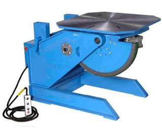

2 - Le centre de gravité du positionnement
La sélection d'un dispositif de vireur-positionneur adapté à la tâche consiste à prendre en compte le poids de l'ensemble soudé, sa taille et son encombrement, mais aussi son centre de gravité par rapport à la rotation et au positionnement.
Le centre de gravité est le point à partir duquel l'ensemble soudé en en équilibre sur tous les axes de rotation.
Plus la distance du centre de gravité augmente à partir de la base du dispositif, plus le couple appliqué sera élevé sur le positionneur.
Tous changements du centre de gravité sur le positionneur doivent être pris en compte lors d'ajout des pièces.
La rotation de la table du vireur-positionneur est réalisée par un moteur électrique à vitesse variable et peut être commandé à la main ou au pied.
Le moteur de positionnement et le module de contrôle doivent être choisis en fonction de la taille des pièces à souder et de la vitesse linéaire de rotation , qui sont nécessaires pour effectuer l'opération de soudage souhaitée.
Les spécifications du fabricant de positionneur guidera le choix du moteur et des commandes.
Il est important pour les soudeurs de vérifier les spécifications pour le chargement horizontal et vertical du vireur ou positionneur.
Le positionneur doit être capable de supporter la charge la plus grande possible.

4 - Les systèmes de fixation sur un vireur-positionneur
Le système et dispositif de fixation de l'ensemble à souder est aussi important que le positionneur lui-même.
Des dispositifs de fixation de production sont conçus pour une application spécifique.
Ce type de fixation est monté de façon permanente sur le positionneur et sa forme spécifique permet un alignement et réglage plus facile.
Les pièces circulaires sont souvent fixées et attachées par un mandrin à trois mors.
La surface de la pièce ne doit pas s'éloigner de la mâchoire du mors
Un montage correct de la pièce permet à la soudure de se déplacer facilement et en toute sécurité avec peu d'effort.
L'ajout d'un mandrin sur la table du vireur-positionneur doit être pris en compte lors du dimensionnement du dispositif de positionnement.
Tandis que le poids d'un élément soudé applique un couple au dispositif de positionnement, l'augmentation de la distance multiplie ce couple.
L'augmentation du couple peut nécessiter un vireur-positionneur de plus grande capacité.
La table des positionneurs avec plusieurs fentes permettent de boulonner une face de la pièce à souder à la table.
Le soudage d'une face de l'ensemble à souder sur une contre platine sur la table du positionneur est souvent un bon moyen de prévenir les forces de cisaillement et le glissement de la pièce quand elle est manoeuvrée.
Chacune de ces méthodes de fixation soit autonome ou combinée, sont efficaces si elles sont correctement mises en oeuvre.
