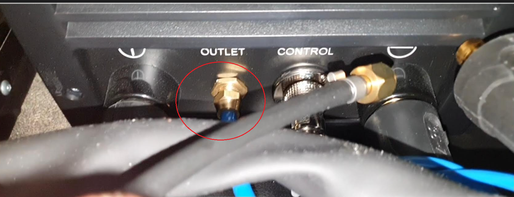

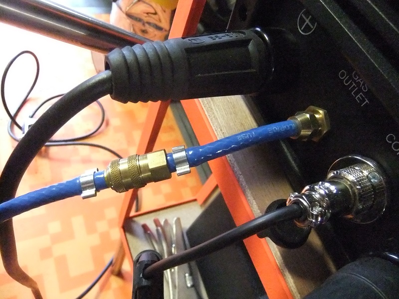

J'ai acheté un SR9, mais pour le connecteur de gaz on m'avait dit qu'il fallait coupé pour se brancher sur le poste, vu le connecteur très bien sertir. Je ne sais pas trop comment il faut s'y prendre pour ne pas abimer une torche neuve.
Savez vous comment dois-je procéder ? coupé avec un couteau sur la gaine ou bien dégrafer le collier métallique ? C'est pour se brancher sur ce connecteur (OUTLET)
Merci par avance de votre réponse.
PS : Ailleurs pourquoi ne pas faire un connecteur mâle à visser sur la torche SR9 d'origine ça sera bien plus simple. Il me semble pendant la garantie on ne peut pas démonter le capot sinon la garantie ne marchera pas.
28/11/2022 10:13:28

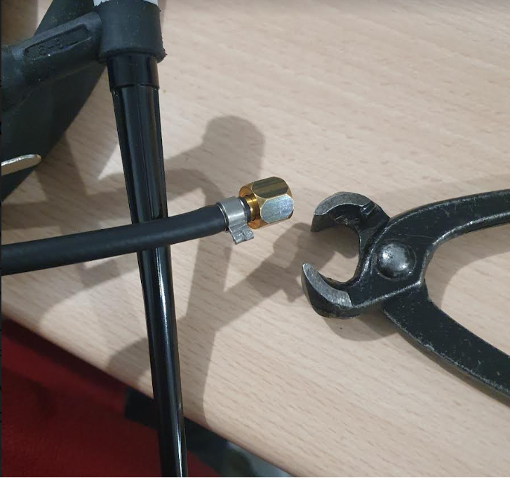

Le collier serti se coupe à la tenaille et se remplace par un autre ou bien un petit serflex.

Merci pour l’information, c'est un collier standard qu'on trouve sur le marché ? Comment il s'appelle ce collier (juste par ma curiosité si un jour je veux mettre un embout qui va bien sur la machine à souder pour utiliser ce connecteur d'origine).
28/11/2022 19:05:01

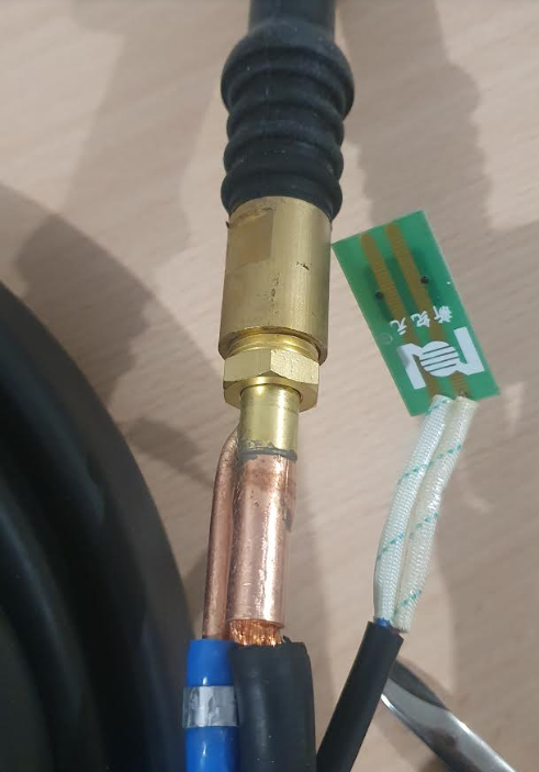

Personnellement je vous conseillerais plutôt le montage que j'ai utilisé et qui vous permet de changer rapidement et facilement de torche ! Les colliers sont de simples colliers à oreilles que l'on peut sertir avec de vieilles tenailles émoussées à défaut de l'outil spécial.
J'ai essayé mais apparemment c'est du matériel solide même en serrant les pinces dans un étau et ça ne vient pas !
J'irai le faire au boulot, on a un peu plus de moyens. Par contre, les DIN à 7 broches pour la gâchette, je l'ai les acheté et c'est pas chers, je trouve que c'est un peu plus solide que les prises de type interrupteur de lampe. Bon même si je ne sais pas encore souder mais ça fait sérieux. Par contre, je vois que votre lien sur les colliers à oreilles sur le SR9, elle a une seule oreille pas 2, c'est juste un détail au cas où je voudrai accéder à l'intérieur de la façade avant du poste à souder pour changer le connecteur pour adapter avec le SR9 d'origine (à mon avis c'est un standard).
29/11/2022 17:14:17
Pourquoi s'embêter ? Il suffit de couper le tuyau caoutchouc au plus près du raccord ! Ce raccord (de votre SR9) c'est probablement du M16 x 1.5 pour les petits postes qui ont ce type de raccord en façade. Il ne vous servira à rien dans le cas présent. Faites plutôt mon montage avec ce type de raccord.
Sinon, pour couper les colliers à oreilles, il ne faut pas rendre toute la largeur d'un coup dans la pince coupante. Juste 1/3, puis 2/3, puis on tourne quand il est presque totalement coupé. Pour les très gros, c'est la disqueuse juste sur le bout d'une oreille.
Bonjour et merci pour les conseils, je n'ai pas très bien saisi ce type de raccord à quoi il sert dans mon cas. Je suppose que c'est le montage que vous avez effectué avec les 2 tuyaux en bleu dans la photo précédente ?.

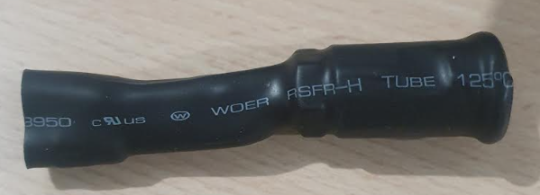

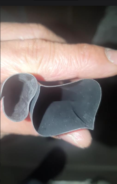

Un autre sujet mais je pense qu'il n'est pas nécessaire d'ouvrir un autre Topic pour ça, cela concerne la gaine thermo rétractable. J'ai acheté une tête de torche WP26 F (flexible) pour remplacer le WP26 (rigide).
J'ai trouvé le vendeur de cette marque WOER mais il ne vend qu'à une grande quantité et probablement pas aux particulier, savez vous où je pourrai trouver un fournisseur équivalent en France ?
Je suppose que c'est important de protéger cette partie :
Car il y a de forte intensité qui circule dans cette partie. Merci par avance (désolé on change un peu de sujet mais ça reste toujours dans les outils torches).

Amazon en vends :
https://www.amazon.fr/ISO-PROFI%C2%AE-Gaine-thermor%C3%A9tractable-longueurs-M%C3%A8tre/dp/B01JA7506C/ref=asc_df_B01JA7506C/?tag=googshopfr-21&linkCode=df0&hvadid=194971231894&hvpos=&hvnetw=g&hvrand=16521420778600799394&hvpone=&hvptwo=&hvqmt=&hvdev=c&hvdvcmdl=&hvlocint=&hvlocphy=9055792&hvtargid=pla-349663043033&psc=1
J'en ai commandé 1 au diamètre 25 mm mais sur la photo c'était bien mais quand je reçois, l'épaisseur est un peu fine à mon avis
Celle à gauche est la gaine d'origine sur la torche et la gaine achetée et reçue est sur la droite de la photo. Mais je me suis dis après il y a la poignée qui vienne par dessus dont ce n'est pas très grave si elle est un peu plus fine que celle d'origine. Je me trompe ? Ou bien il y a des caractéristiques bien spécifiques pour les gaines pour torches ?
J'ai cette référence pour la gaine fine :
29/11/2022 21:05:08
Avec la rétraction l'épaisseur augmente, vous pouvez mettre double épaisseur si vous la jugez insuffisante.

Merci, effectivement je n'avais pas vu cette idée en le doublant et d'autant plus qu'il me reste pas mal de longueur. Je pense qu'il ne faut pas trop chauffer longtemps sinon elle risque de se déchirer vue sa faible épaisseur.
Il faut tenailler perpendiculairement au plat du collier, pas sur le plat...

Si vous tenez à une forte épaisseur vous pouvez aussi commander :
https://www.gaines-thermoretractables.fr/fr/paroi-epaisse/manchon-1-m-diametre-52-15-mm-noir-pe4

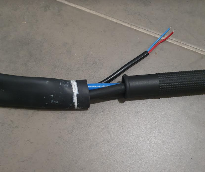

Merci pour l'info je vais leur téléphoner pour avoir le bon diamètre. Grâce à vos conseils, j'ai terminé la connectique (coupé le collier de gaz et mettre un connecteur 7 pins pour la gâchette) pour la torche SR9, ça m'a l'air plutôt correct à voir son fonctionnement.
En revanche, j'ai un jeu sur une autre Torche au bout de la manche, savez vous comment je dois procéder pour combler ce jeu ? Par une gaine thermo rétractable aussi ?

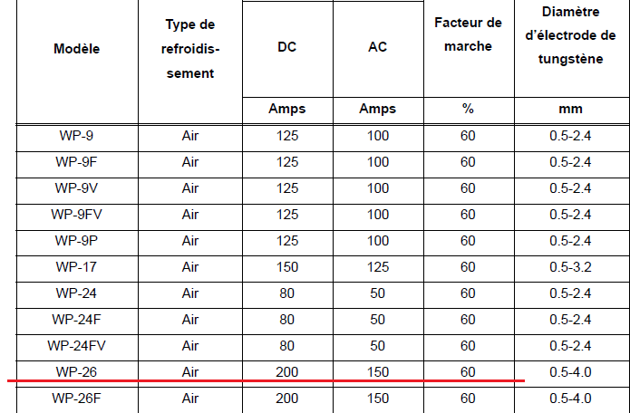

01/12/2022 17:21:39
A toutes fins utiles, notez qu'une torche type 9 est limitée à 110 A en DC et 90 A en AC avec 60% de facteur de marche (et accessoirement l'électrode limitée à 1.6 mm). La différence est importante avec le type 26 que vous aviez d'origine qui encaissait plus du double (240 DC et 200 AC) !
Vérifiez sur la documentation de la vôtre, il peut y avoir de petites nuances selon les fabricants.

C'est très utile et juste pour le SR9 mais il me semble que pour le WP26 les courants sont moins importants.
Je n'ai pas de documentation sur ma Torche WP26 mais on m'avait dit que c'est un standard et qu'on le retrouve par tout. Je vais commencer par SR9 pour souder des tôles en acier jusqu'à 3.5mm (si on dit environ 30A/mm).

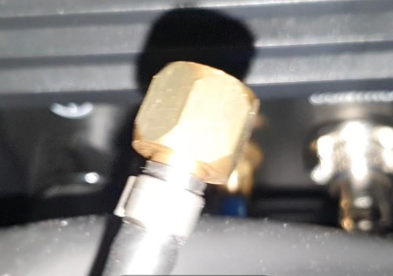

Il manque un petit collier sur la sortie gaz non ? ;-)

Non, c'est comme ça. On enfile le tuyau de gaz dans la tige de l'entrée OUTLET et il y a un écrou entre le tuyau et la tige d'entrée gaz et on serre à la main cette écrou dans la tige filetée. Il y a très peu de pression à ce niveau (ce que le vendeur me dit). Donc je ne pense pas qu'il y a de fuite possible à ce niveau.
