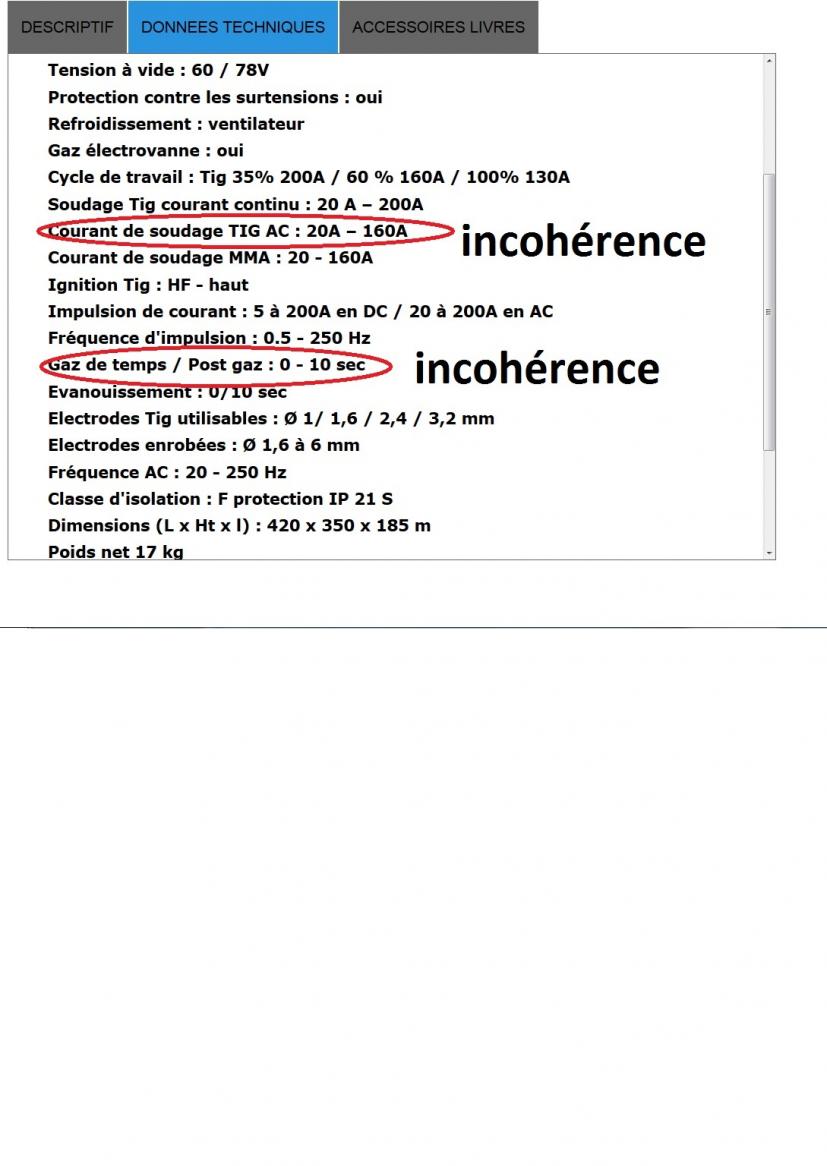

Bonjour Riko38:)
j'aimerai bien comprendre de quel poste il s'agit :)
je pense qu'il s'agit de celui sur le lien en dessous ?
POSTE PROTIG 200 ACDC HF PULSE DIGITAL
nous attendons votre retour avec impatience
d'avance merci:)
vous pourrez probablement nous éclairez sur deux détails du fonctionnement de ce poste de soudure sur les données techniques sur l'image en dessous
notamment sur le fait un facteur de marche moins bon en AC qu'en DC c'est bizarre :confused:
à savoir 1 : 160 ampères maxi en TIG AC et 200 ampères en TIG DC moins de puissance en AC qu'en DC:confused:
en 2 un post gaz maxi de 10 secondes ce qui me parait assez peu en temps pour un poste qui monte à 200 ampères
11/11/2018 16:39:58
Oui c'est celui ci
Ce sont des erreurs de frappe je pense
En DC c'est 5-200 . Avec 35% à 200A
En AC 20-200A avec 35% à 200A
Post gaz pré gaz sont OK : 0-10s
11/11/2018 17:52:38
ok donc en TIG AC tu peux régler sur le poste 200 ampères d'intensité de soudage
il y a qu'en MMA que le MAX c'est 160 ampères
je trouve que 10 seconde de post gaz c'est un peu juste en AC à forte intensité mais bon:)
sur le miens le 210 ACDC le post gaz est réglable de 0 à 25 secondes
il m'est arrivé de mettre 14 secondes de post gaz avec une électrode de 2.4 à 180 ampères en AC
PS par contre un pré gaz réglable jusqu’à 10 secondes c'est farfelu :confused:
12/11/2018 08:57:50
oui en MMA c'est 160A à 35%
pour les 10S en post gaz oui ce n'est pas assez pour de fort ampérage, surtout en alu...
mais il ne faut pas s'attendre ou espérer souder avec de fort ampérage sur une torche air.
j'ai demandé au boulot à des soudeurs pro, ils m'ont tous dit 160A-170A max avec une torche air pour une soudure de qualité....
et ça tombe bien, car dans mon utilisation je ne vais souder que de petites épaisseurs...
j'ai aussi passer directement la torche en gachette lamelle (wp17) je n'arrive pas à souder avec un bouton poussoir, ce n'est pas naturelle dans la prise en main.
peut être que je passerai sur une pédale plus tard avec une torche wp9 pour augmenter la flexibilité du câble à voir.
