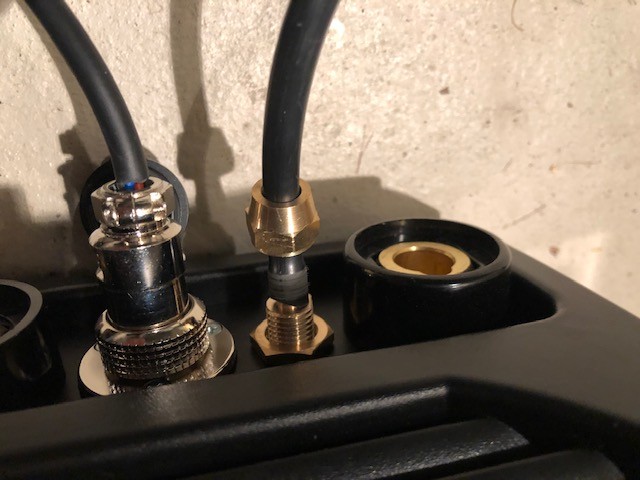

Enfin, pouvez vous poster une photo de votre raccordement de torche au poste...

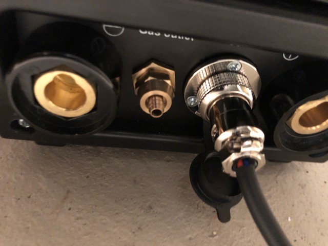

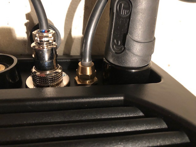

Voici, dans l'ordre, les photos du branchement de gaz à la torche : pas très pratique (selon moi) si on veut souvent changer ou déplacer le poste. Le branchement arrière pour l'arrivée est identique si ce n'est qu'il y a un collier à la place du raccord fileté.
01/10/2019 06:56:10

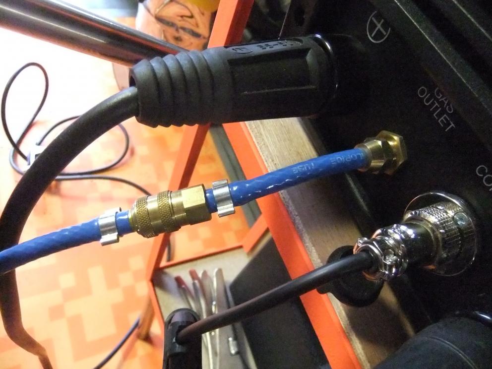

Je vous recommande cette petite amélioration simple qui vous coutera moins de 6 Euros.
Idéalement le raccord de gaz est de couleur neutre, mais à défaut c'est mécaniquement le même modèle que les bleus et rouges prévus pour le refroidissement.
De la même façon, intercaler une simple fiche plate M/F sur le fil de commande permet d'utiliser la prise 7 broches avec autant de torches que vous voulez.
P.S. Attention ! Sur votre photo le fil de commande n'est pas pris dans le collier de la prise 7 broches. Ajoutez si nécessaire un peu de ruban isolant pour augmenter le diamètre afin qu'il puisse être serré par le collier.

Merci Locouarn, je vais donc ajouter ces raccords rapides à mon poste.
Pour la fiche plate, IMS m'a fourni le cable de commande directement avec la fiche. Et effectivement, les fils ne sont pas bien protégé, j'y ai remédié hier avec de la toile isolante et une gaine thermo pour la finition.

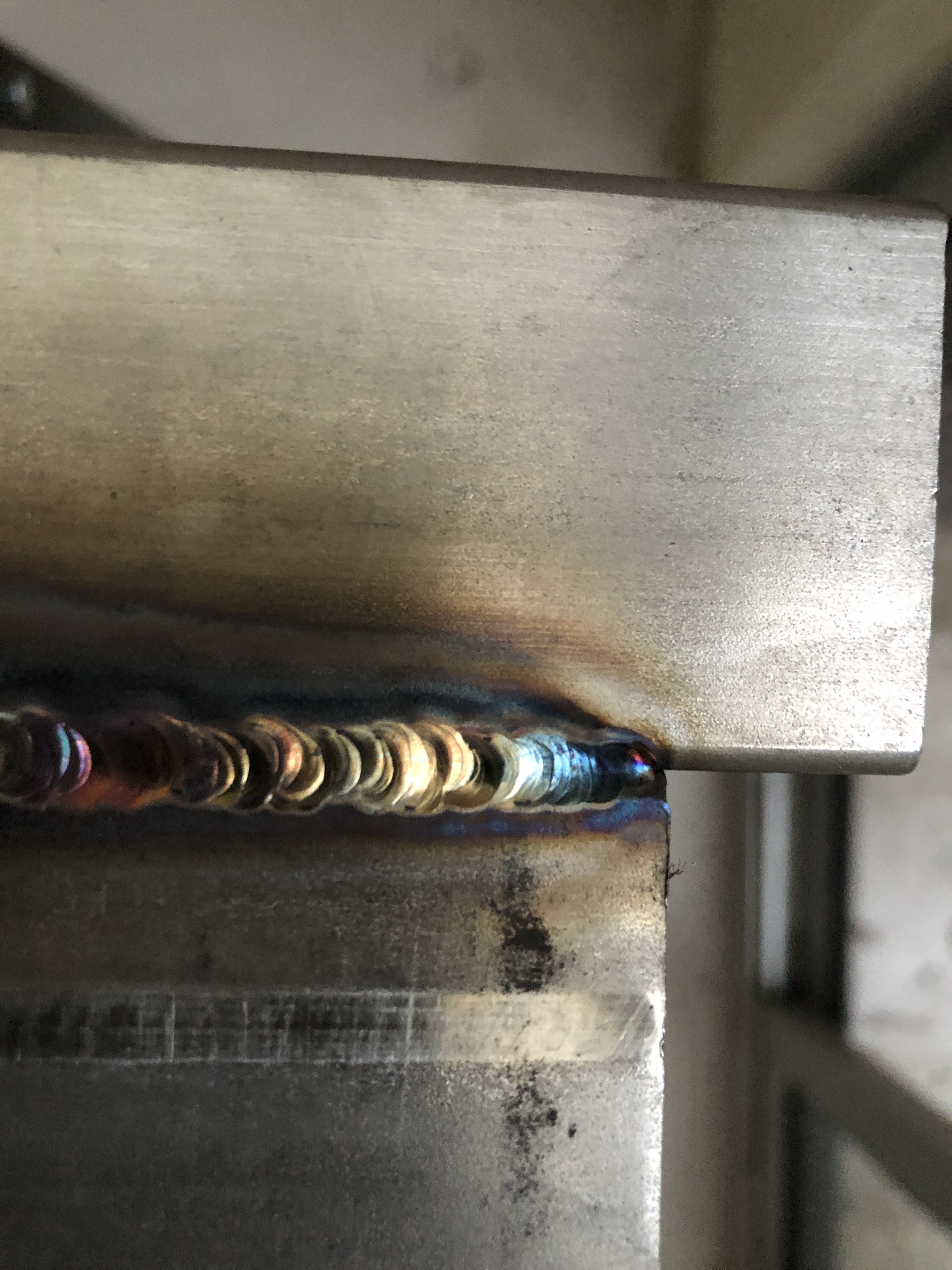

Je reviens un peu tard mais j’ai pu faire quelques essais avec les réglages indiqué plus haut, sur des tubes carrés (en inox 2mm par contre) que j’ai essayé de soudeur côte à côte (ce sont des chutes d’entrainement).
Il s’agit d’un deuxième essai, j’ai donc encore beaucoup de mal à maintenir de la régularité. La seconde difficulté est la continuité de l’apport en métal qui est un peu compliqué avec les grosses baguette de 2mm).

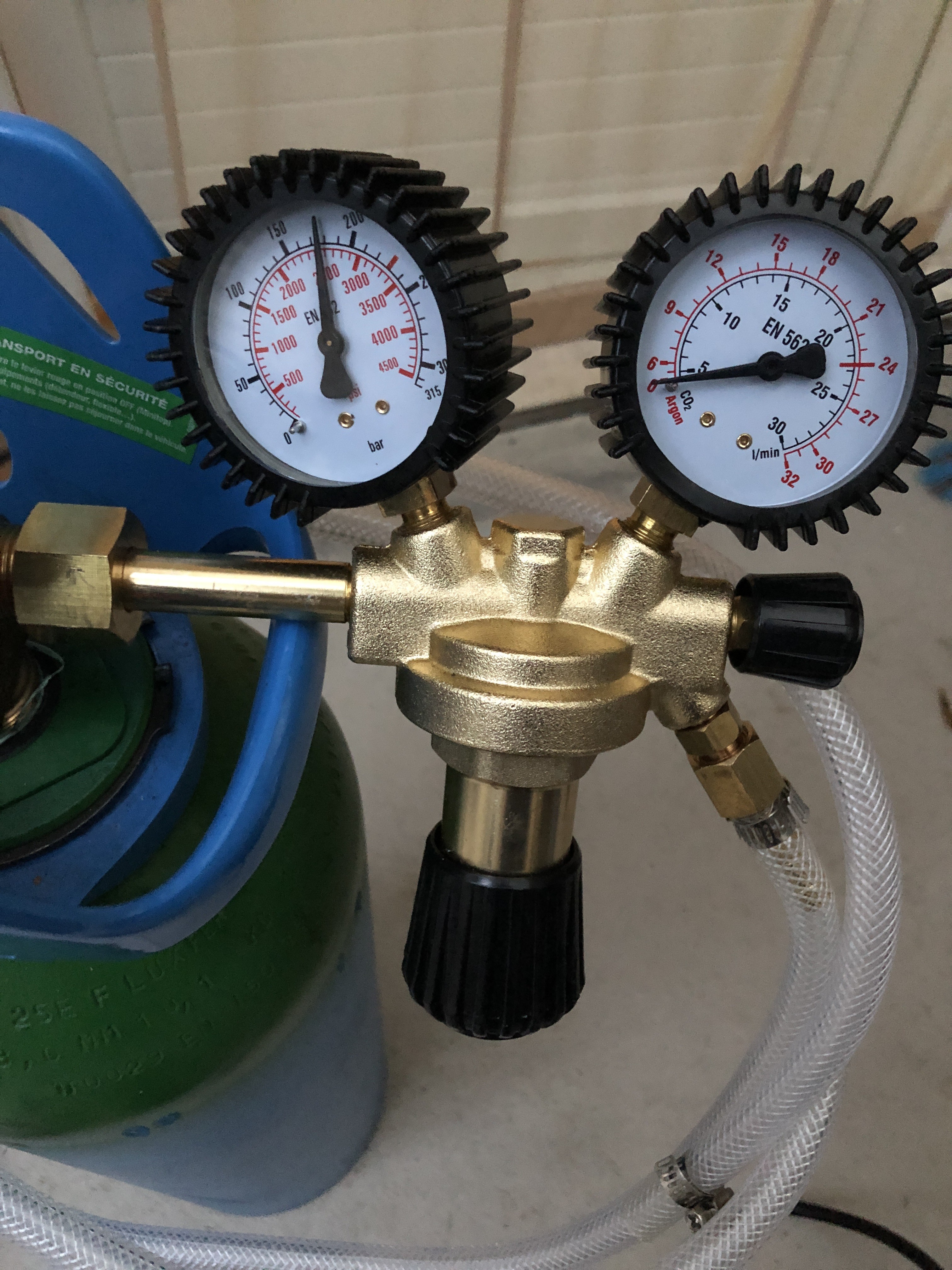

Sinon pour ma fuite de gaz, elle venait du manodebilitre lui même : révélé au produit à bulle, j’ai resserré le manomètre et plus de problème (pour info Locouarn, le tuyaux de gaz est débranché du poste, je dois donc fermer la sortie du débilitre... Et je vais forcément l’oublier un jours aussi ahah). Bon par contre il est un peu en biais maintenant ...

Content que vous ayez trouvé l'origine de la fuite, bien que ce défaut ne soit pas trop normal sur un matériel neuf...
C'est dommage de débrancher le gaz du poste. Habituellement, le poste et la bouteille sont groupés sur un chariot ce qui évite de débrancher le gaz.
Sinon pour la soudure, j'en ai vu de bien pires pour un débutant. En vous appliquant cela devrait venir assez rapidement.
