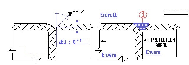

Ma question est assez simple, il y a-t-il une de ces soudures qui semble dans la bonne voie?
J'ai l'impression que le angles de raccordement sur les essais 1 et 2 sont un peu trop marqué, est-ce le cas'
Est-ce normal qu'il n'y ait pas fusion à l'intérieur du profilé?
La préparation des profilés est-elle indispensable (hormis le dégraissage) ?
J'ai essayé de ne pas avancer trop vite (ce qui semble être un défaut récurent des débutants), je n'ai pas su sortir le tube de contact comme indiqué lors du transfert en court-circuit, des problèmes à ce niveau la?
Est-ce qu'il existe un livre où l'on peut trouver les différents types de préparation, sur-épaisseurs ,... en fonction de la position des pièces, leurs épaisseurs,...
Mes questions sont probablement très naïves mais j'aimerais progresser, je ne vois pas trop quelle méthodologie adopter avec la commande synergique ni comment évaluer la qualité du résultat, je vous remercie d'avance pour votre aide!

Bonjour cantause,
Voici une proposition de préparation de joint sur tube carré :
Le jeu peut aller jusqu'à 2 mm si vous avez un talon de 2 mm mini.
Moins vous mettez de talon, plus vous avez de risque de percer.
Je vous recommande de blanchir les surfaces internes et externes des zones soudées avec un disque à meuler puis un disque à lamelles de 80 ou 120 pour parfaire le rendu
Il faut bien concentrer l'arc en racine lors de la passe de pénétration (et dans votre cas de finition)
Ce cordon de pénétration à l'envers de votre joint semble à première vue correct.
Des petites irrégularités d'avance de soudage que vous allez corrigé avec l'expérience.
