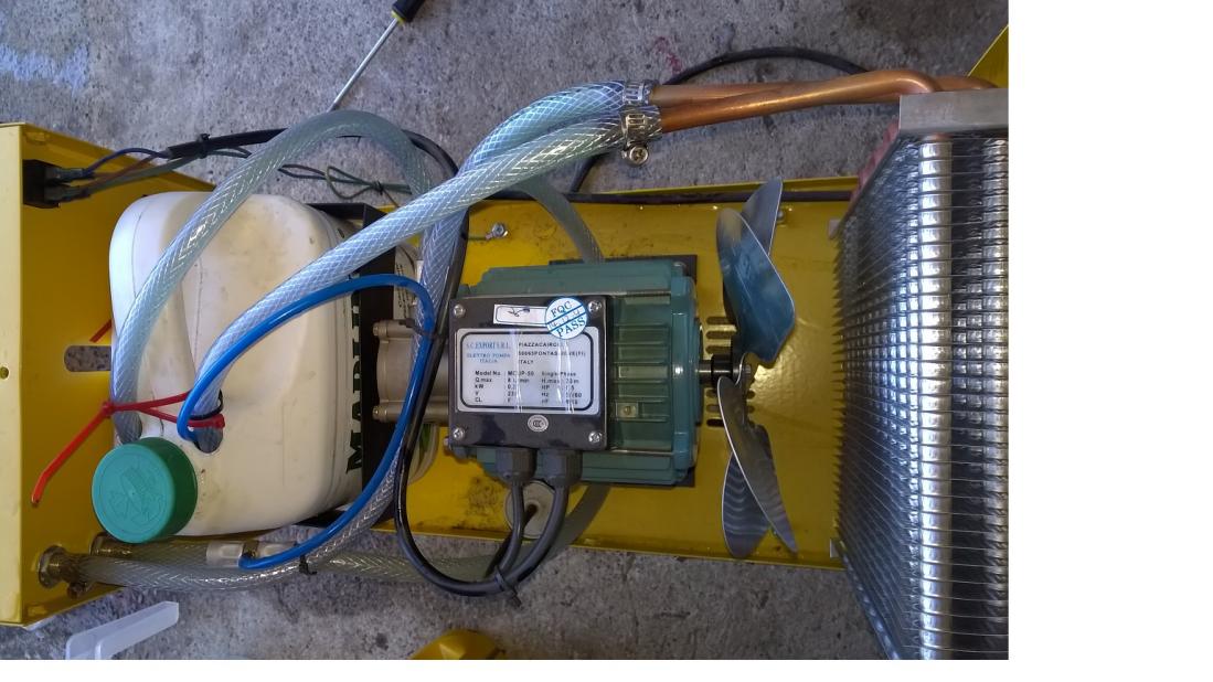

lorsque je rentre dans le garage ce matin je vois une flaque au sol:mad:
je me suis dit le joint de la pompe est mort et comme j'avais mis du liquide de refroidissement de voiture ça a flingué je joint de la pompe
bien fait pour moi je: trouvais onéreux d'acheter le liquide spécifique pour refroidisseur à 50 euros les 10 litres :mad:
hé bien ce n'est pas ça du tout:)

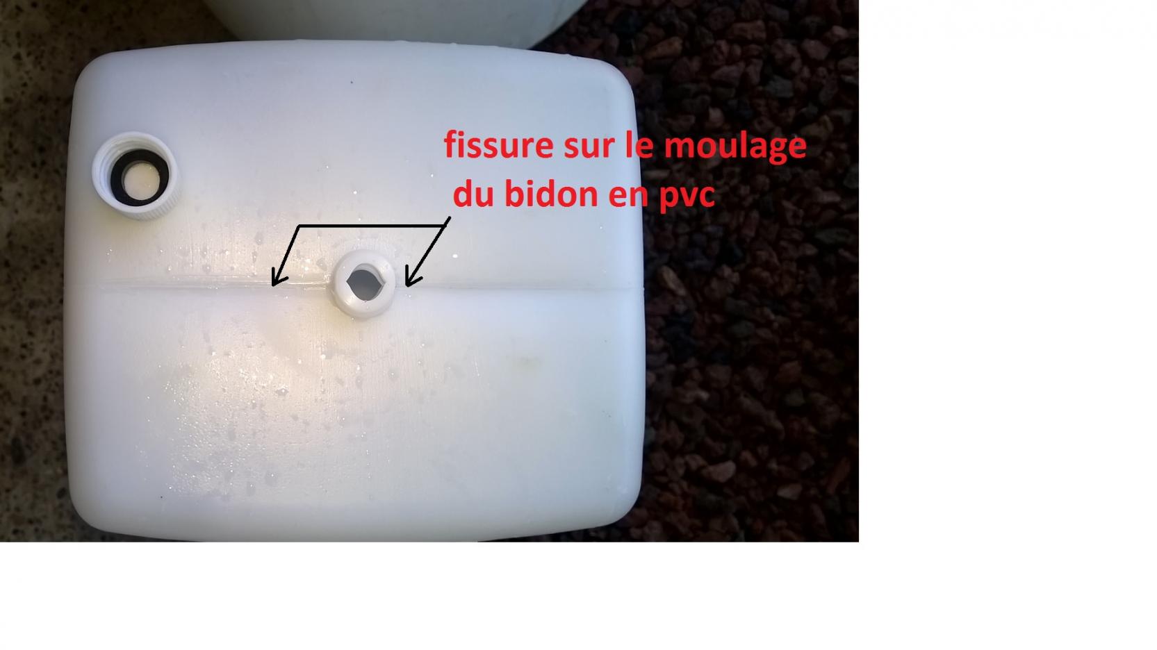

la fuite se trouve sur le dessous du réservoir en pvc au début je pensais au bouchon de vidange mais non malheureusement:(
c'est une fissure sur le moulage du bidon :mad:
voici la photo du dessous du réservoir

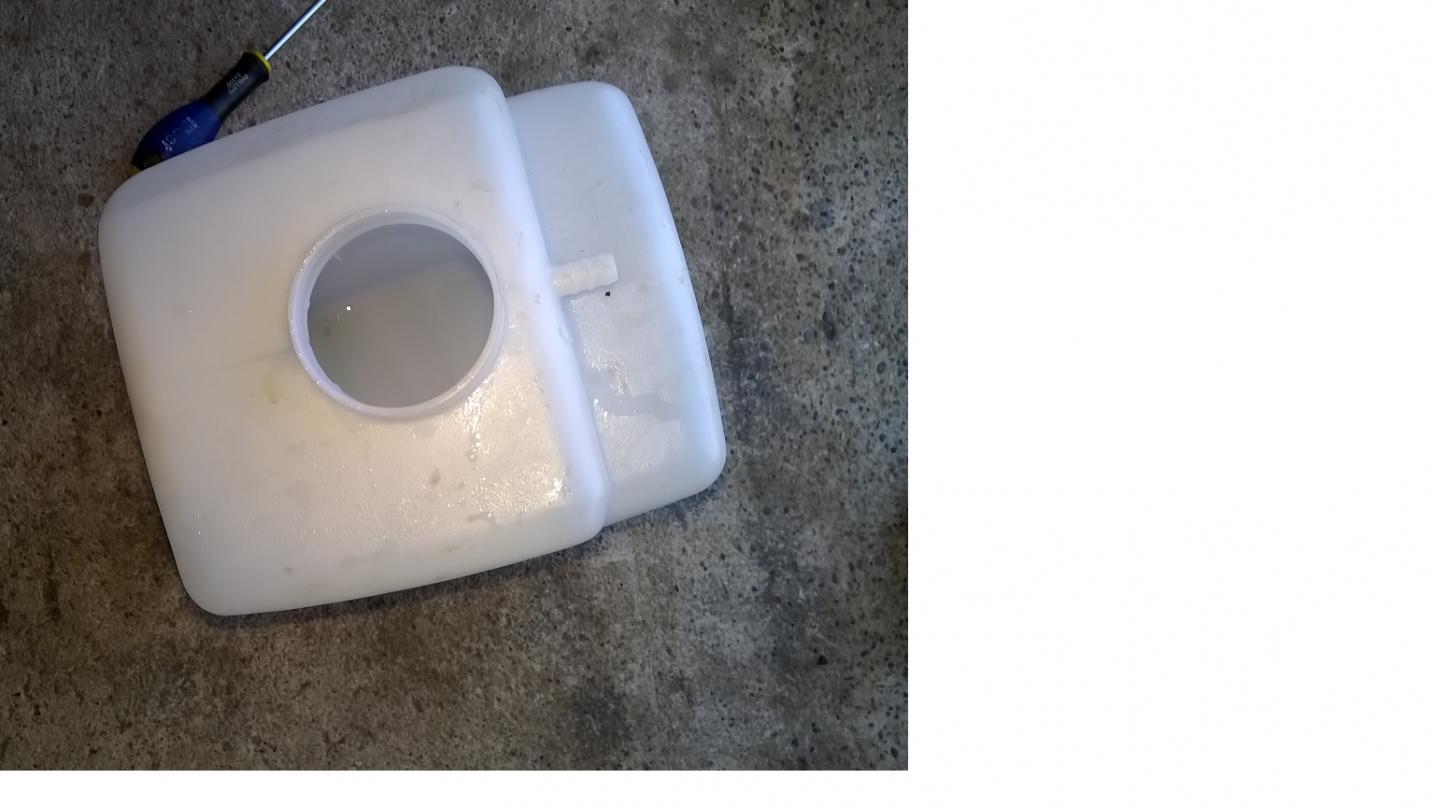

réservoir vu de dessus sans le bouchon de remplissage

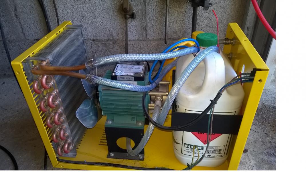

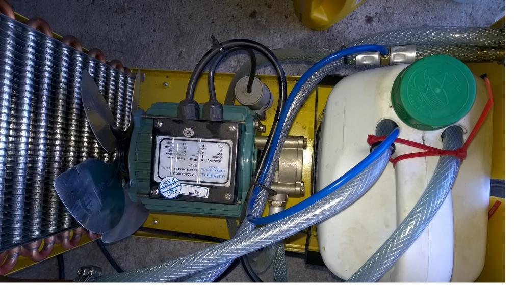

en attendant de trouver ; réparer ou fabriquer un nouveau réservoir pour le refroidisseur j'ai installé un bidon d'essence vide pour moteur deux temps ;) que j ai bien rincé à la place du réservoir percé
voici les photos du bidouillage en attendant mieux ( ça fonctionne bien mais je perd 3 litres de capacité )
Parmi vous quelqu’un aurait il une ou des idées pour réparer le bidon fissuré ou il est bon pour la benne:D

Bonsoir ricou26
Tu peux entreprendre une réparation de la soudure du thermoplastique de ton réservoir
Toutefois il faut un minimum de matériel
Un grattoir, un chalumeau air chaud, une tige de plastique thermoplastique soudable et un peu de compétence.
Bien amicalement
Dominique.

13/10/2018 19:30:39
Bonsoir Ricou, bonsoir à tous,
Ton bidon est plus probablement en polyéthylène et à part la soudure PE comme le dit Dominique, rien n'accroche dessus.
A moins de trouver un truc compatible (réservoir de lave-glaces ou autre), il te reste à en fabriquer un en alu (*) comme j'ai fait pour le mien ! :p Indestructible.
Ceci dit, le mien fait 5 litres et ça marche très bien.
Amicalement.

13/10/2018 19:47:12
Ricou
Si ça marche avec le bidon, il ne faut plus y toucher.
On peut souder le PE a 230°c avec un décapeur thermique.
Tu peux aussi faire un réservoir inox .
14/10/2018 00:35:36
Bonsoir à tous:D
je viens d’attaquer le bidon au décapeur thermique je l'ai mis en eau et pour l'instant pas de fuite
je croise les doigts;)
effectivement avec le bidon d'essence de 5 litres actuel ça fonctionne bien au pire si ma réparation ne tient pas avec le bidon actuel ça me laisse du temps
pour confectionner ou trouver un réservoir plus adapté en volume que celui actuellement en service sur le refroidisseur
encore merci à tous pour les pistes que vous m'avez fournit
amicalement Ricou26:)

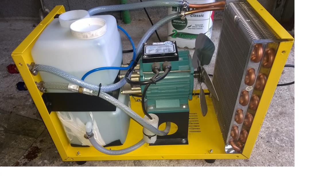

Bonsoir à tous:)
je vous annonce la fin de mon retour d'expérience sur mon refroidisseur TIG qui fuyait
je voudrais remercier Dominique et aussi Yanng22 pour l'aide qu'ils m'ont apportée
Dominique pour la baguette plastique pour souder mon bidon et Yanng22 pour l'utilisation du décapeur thermique
après deux semaines de test en remplissant d'eau chaude le bidon à plusieurs reprises
ça ne fuyait pas

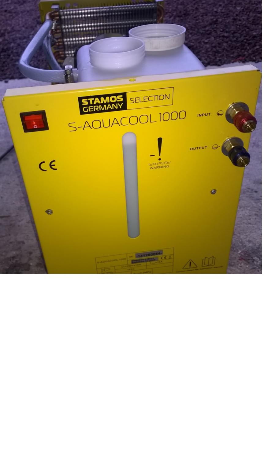

j'ai décidé ce weekend de remonter le bidon sur le refroidisseur
dessous la mousse noir que l'on voit dépasser sert à protéger des vibrations
le mastic blanc que l'on voit c'était un test pour savoir si ça accroche sur ce bidon c'est impressionnant comme du 11fc accroche sur ce bidon :confused:
j'en reviens pas et avec les ongles ça part pas
j'ai décidé de le laisser ; j'allais pas attaquer le bidon à la lame de rasoir pour enlever ce mastic au risque de faire plus de mal que de bien:)

29/10/2018 10:37:43

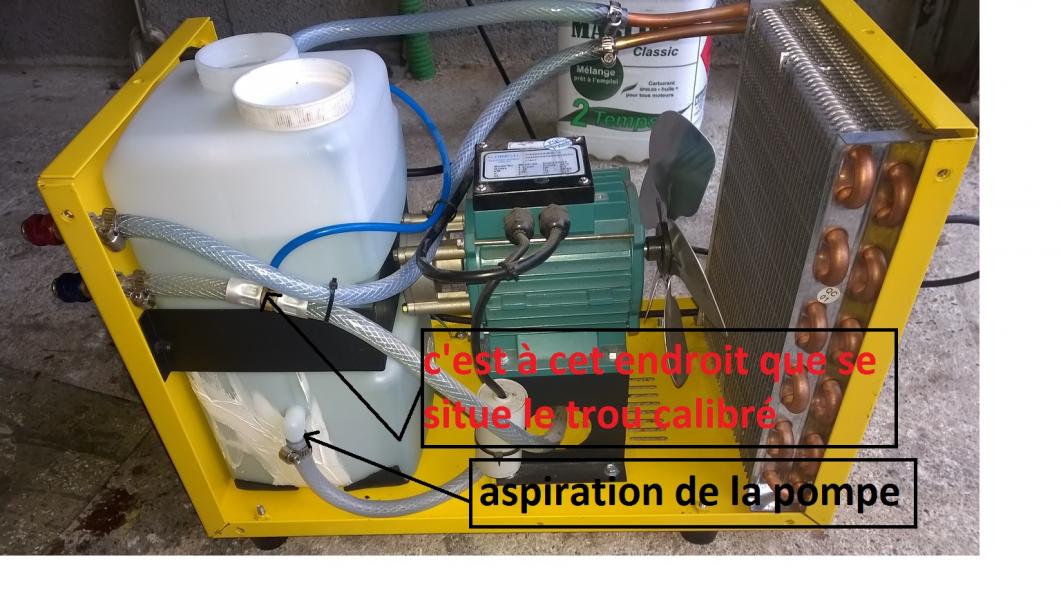

À quoi sert le tube bleu repiqué en dérivation sur le té du circuit "Output" Ricou?
Une sorte de "trop plein"?
29/10/2018 11:22:52
Envoyé par Moi37
Bonjour Moi37:)
il s'agit d'une sécurité
le output c'est le départ donc pression
comme tu peux le remarquer il il a des raccords rapide qui sont fermés lorsque rien est raccordé sur la face avant
donc si aucune torche est raccordée le output va monter en pression si on fait tourner le refroidisseur
le petit tuyau calibré bleu sert de décharge pour éviter de faire forcer la pompe
voila:)
29/10/2018 13:36:15
Accessoirement, il doit aussi contribuer (étant piqué sur un point haut) à dégazer le circuit.
Amicalement.
29/10/2018 17:24:24
Bonsoir Locouarn:)
ça peut purger par cet endroit effectivement mais ce n'est pas le but de ce tuyau
sur la photo en dessous la pièce qui calibre la décharge je la montre par une flèche le passage (trou calibré ) qui alimente le tube bleu doit faire moins de 2 millimètres de diamètre pas plus
ça limite la pression en cas de non raccordement de la torche mais aussi en fonctionnement avec une torche raccordée
pour ne pas dépasser 3.5 bars car la pompe ne possède pas de système de réduction de pression
elle débit plus qu 'il en faut
ce système est assez simple par rapport à un système de détente ou de régulation sur la pompe
par contre ce trou calibré ne doit pas se boucher par des impuretés
l'aspiration dans le bidon se trouve presque en bas donc aspiration des impuretés impossible et une fois amorcé il n’y a plus d'air
au pire l'eau pousse l'air ça passerait dans la torche traverse ensuite le radiateur pour atterrir en haut du réservoir ça se purgerait tout seul
en parlant de ça vérifies la pression de ton refroidisseur du moins ce qui passe dans la torche car plus de 3.5 bars dans la torche c'est pas bon
