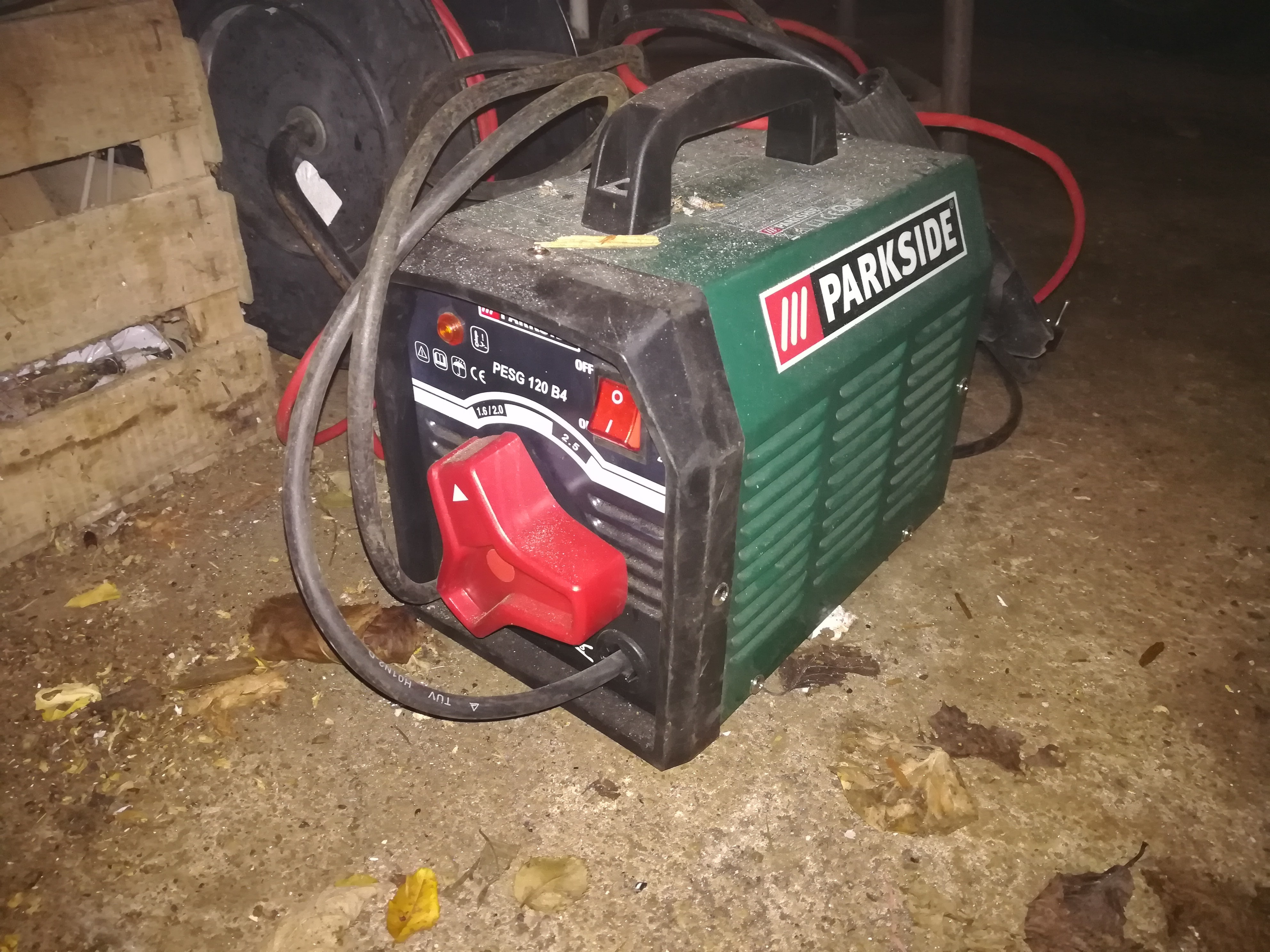

Je fais ce genre de chose à la main, un peu à la dure. Poste mma entrée de gamme parkside.
Mes soudures sont plus ou moins correctes, selon l'angle. Je réajuste à la meuleuse.
Je soude avec des baguettes 2,5, ou 2 pour les petites épaisseurs.
Les oiseaux sont découpés et meulés à la meuleuse d'angle et meuleuse de table (épaisseur 3 mm).
je pense investir dans une petite découpeuse plasma à pas cher, et suis tombé sur ce combiné --> .https://www.manomano.fr/p/varan-motors-poste-a-souder-et-a-decouper-3-en-1-tig-mma-et-plasma-varan-ct-312-inverter-accessoires-5712861#product-comments
Y a t-il un inconvénient majeur à cet appareil, qui m'empêcherait de faire un travail correct d'un amateur qui accepte les compromis ?
Merci d'avance de vos commentaires.

A ce prix la , ça vaut peut être le coup de tenter mais pas sur d'un résultat pro.
Dés la première panne ou pièce a changer, ça risque d'aller a la poubelle.
Ça ressemble aux couteaux suisses sans être suisses ;) Déjà que les couteaux suisses c'est plus pour faire joli , alors pas suisse...

Bonjour Iocouarn, j'aurai préféré une réponse plus argumentée, genre telle caractéristique est absolument sous dimentionné et empechera de faire tel travail, ou pour couper ça devrait fcontionner mais seulement jusqu'à 5 mm, mais la fonciton TIG est peu fiable, et pour la mma, ça sera pas pire que votre parkside. Ou encore tel élément devrait être HS rapidement car ...
Mais merci qd même pour ta participation ;)
  • Tension d'entrée alternative : A.C. 220V
  • Facteur de puissance: 0,93
  • Capacité d'entrée TIG (kva): 3.0
  • Capacité d'entrée MMA (kva): 4.7
  • Capacité d'entrée Plasma (kva): 4.7
  • Sortie de courant TIG : 10-120 A
  • Sortie de courant MMA : 20-120 A
  • Sortie de courant Plasma : 10-30 A
  • Protection : IP21
  • Duty cycle: 60%
  • Efficacité : 85%
  • Dimension : 380*153*300mm
  • Fréquence : 50Hz
  • Poids : 13Kg
  • Soudure TIG d'acier jusque 3mm
  • Coupe Plasma jusqu'à 8mm

Mais merci pour cette réponse ;) Je me disais pour pour couper mes toles de 3 mm, ce ferait peu être l'affaire, et que si j'ai en plus un petit TIG, c'est cool. Mais effectivement c'est peut être pas terrible.
onnaissez vous la chaine Youtube soudeurs 2,0 ? Cette vidéo sur un multifonction parkside donne à réfléchir. --> https://www.youtube.com/watch?v=isH7TAcqifs&feature=youtu.be

Donc quoiqu'il arrive, je n'arriverai jamais à faire une bonne soudure mma avec mon poste parside à 100 euros ?

Soudeur 2.0 est un centre de formation et je pense qu'avec n'importe quel poste sur wish ou Alibaba, ils arrivaient a faire mieux que moi avec mon Telwin mma !
Je suis électronicien depuis trop longtemps et avec n'importe quel fer a souder (même avec une bougie de préchauffage), je te fais une "soudure" (désolé, je sais que s'en est pas une ;) ) technique et très valable.
Faut pas comparer un pro et le néophyte. Se lancer dans la soudure avec du poste "jetable" est la pire des expériences. J'ai appris le mma avec un pro chez les compagnons du devoir sur un poste gys professionnel et je me débrouille pas trop mal maintenant.
Faut juste sauter le pas et dépenser 300 a 400 euros dans un mma de base , c'est un vrai bonheur.
Quand au couteau suisse, le sommelier ne l'utilise pas ;) le bricoleur oui.

Argumenter ne me semblait pas nécessaire quand on lit ce descriptif mal traduit du chinois par un allemand. Un appareil "professionnel" à 230 €... Cela en dit long sur la clientèle visée. Les erreurs entre le descriptif chinois et celui du vendeur (poids et intensité notamment) confirment cette désagréable impression.
Que voulez vous faire avec un poste annoncé pour 120 A à 60% (facteur de marche très probablement bidonné comme d'habitude) ?
En TIG, vous n'avez aucun réglage possible hormis l'intensité et sauf erreur pas d'amorçage HF. Et puis, quand vous aurez ajouté 400 € de bouteille d'argon et détendeur, l'économie sur le poste perd un peu de son sens.
Pour votre usage personnel de découpe et soudage acier en 3mm pour lequel vous avez déjà une bonne expérience, il peut effectivement peut-être convenir mais il sera limité à ça. Alors, pour 230 € cela vaut éventuellement le coup d'essayer, pour voir... Mais c'est votre choix personnel. Je ne voudrais surtout pas qu'un autre membre avec des besoins plus courants prenne cela pour un avis favorable.
