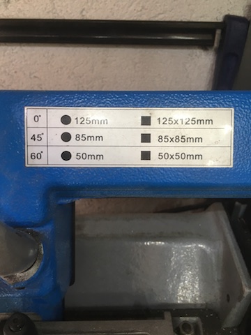

coupe à 45 et 60 °

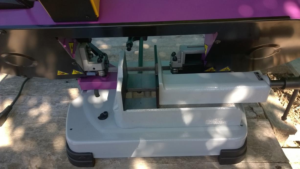

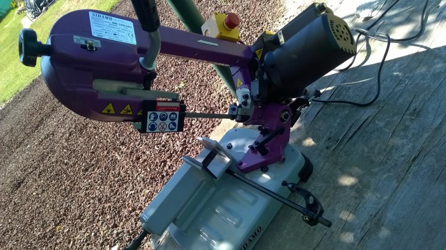

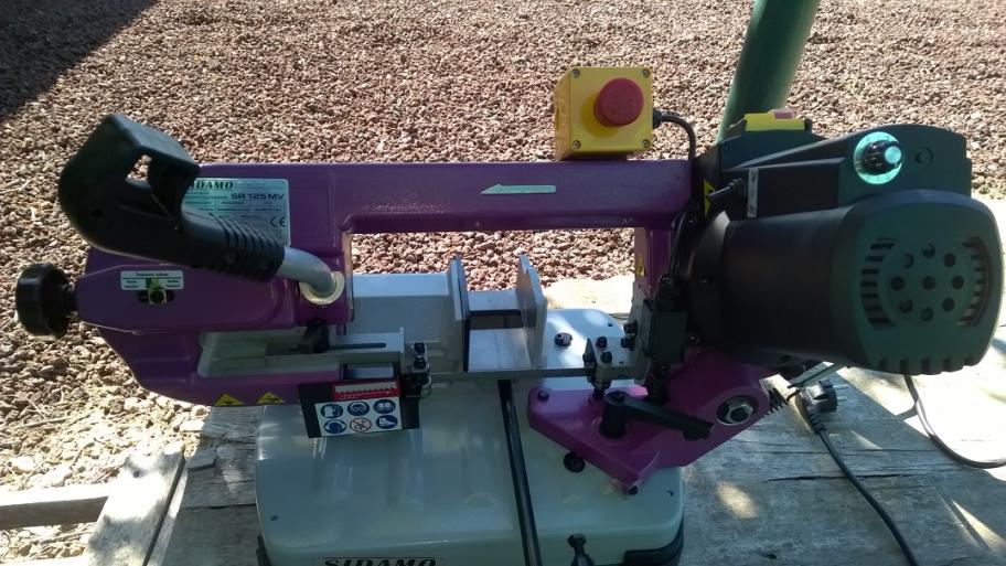

voici en dessous les photos des améliorations par rapport aux modèles plus Basic qui justifient aussi à mon avis un prix plus élevé
vue de face position verrouillé pour le transport on voit le bouton d’arrêt d'urgence
vue de face position travail
vue coté étau

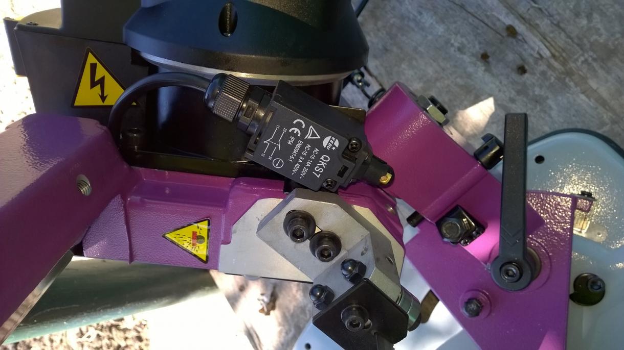

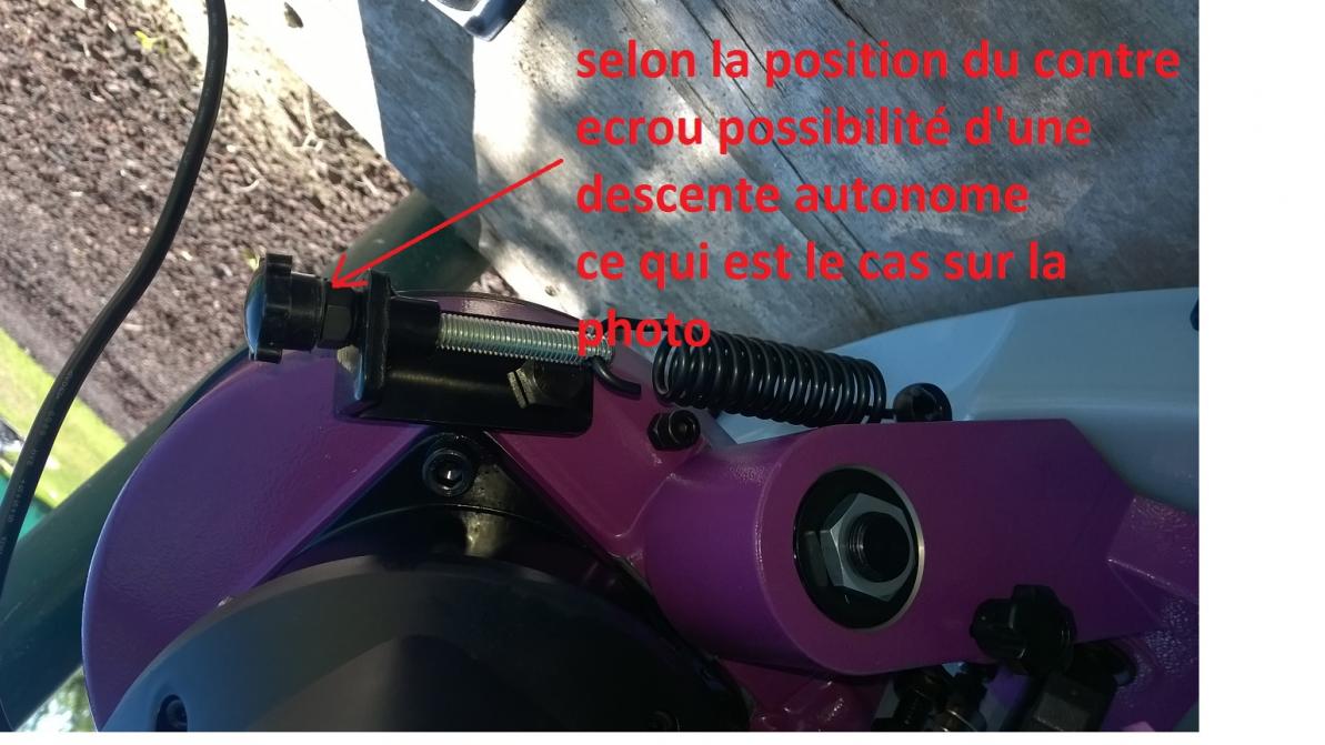

les améliorations en plus contact fin de course arrêt de la machine la coupe terminée
une descente autonome ou pas selon le réglage du contre écrou un petit poids accroché sur le devant de la machine peut aider en cas de coupe d'un Rodin acier ou alu plein
avec l'arrêt fin de course ça le fait très bien :o
une indication du réglage de la tension du ruban qu'il faut détendre sitôt le travail fini pour prolonger sa vie comme dit sur la vidéo ce n'est pas super précis mais ça donne une idée

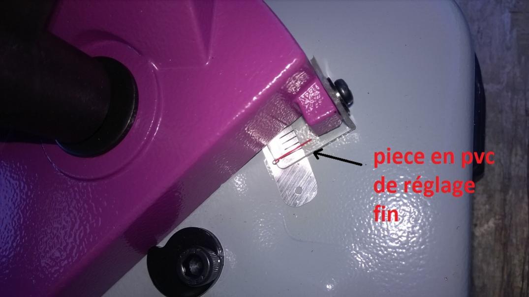

réglage fin avec un index en plastique ajustable par vis et trou oblong fragile mais environ 5 euros la pièce détachée

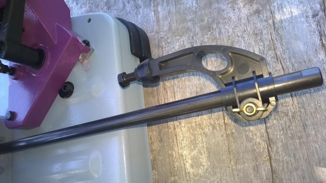

pour les coupes répétitives le rond de métal est assez court comme précisé dans la vidéo de Renaud Bauer mais l’écrou de réglage à été remplacé par un papillon en laiton
avant il fallait une clef pas pratique du tout

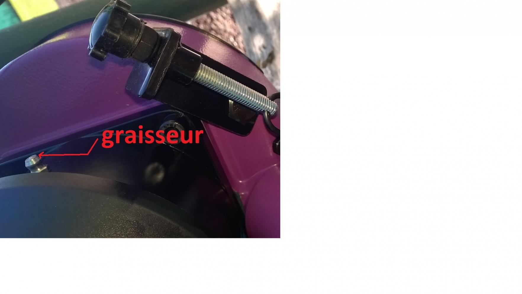

ajout d'un graisseur non présent sur la Promac pour la Flex je sais pas :o
enfin le variateur de vitesse gradué en mètre par minute non présent sur certaines autres machines de mème catégorie
un silence de cloitre en fonctionnement par rapport à ma tronçonneuse Bosch à disque abrasif et le métal coupé ne bleuit pas

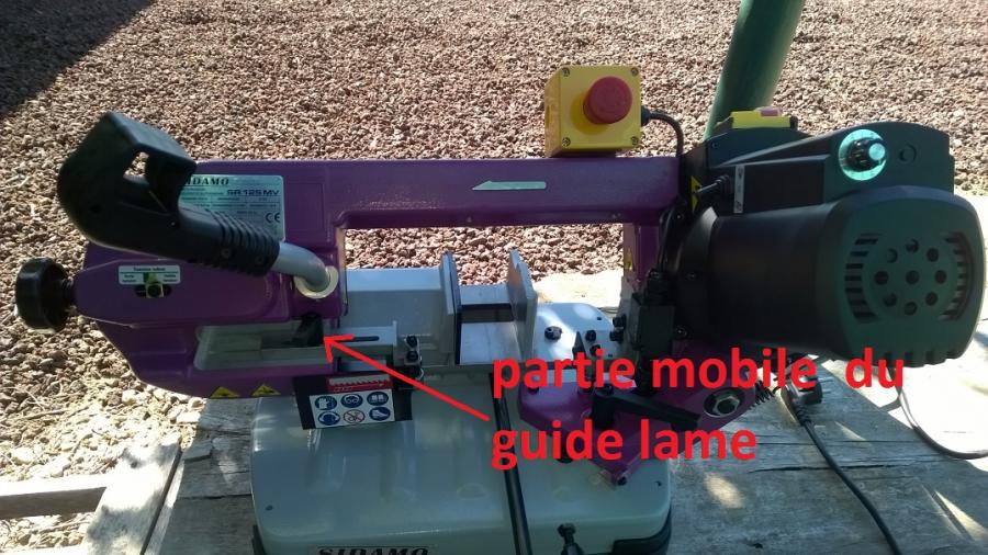

cela dit la lame est fine 0.60 mm c'est mieux qu'un disque abrasif 2.8 à 3 mm selon le modèle
par contre il faut régler la partie mobile du guide lame(voir dessin en dessous ) au raz de la pièce à couper pour que la longueur de lame qui coupe soit au plus juste pour éviter une flexion ou vibration

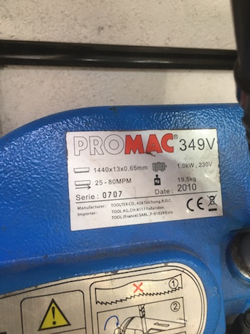

je possède une promac 349V qui ressemble étrangement à cette sidamo
http://www.promac.fr/upload/pdf/349v_df.pdf
les caractéristiques sont très proches sauf la puissance du moteur est de 1000 W sur la promac alors que la sidamo elle est de 300 W
et le prix actuellement on la trouve à 464 € ttc avec 5 lames offertes

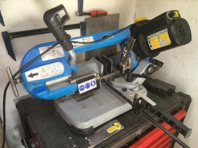

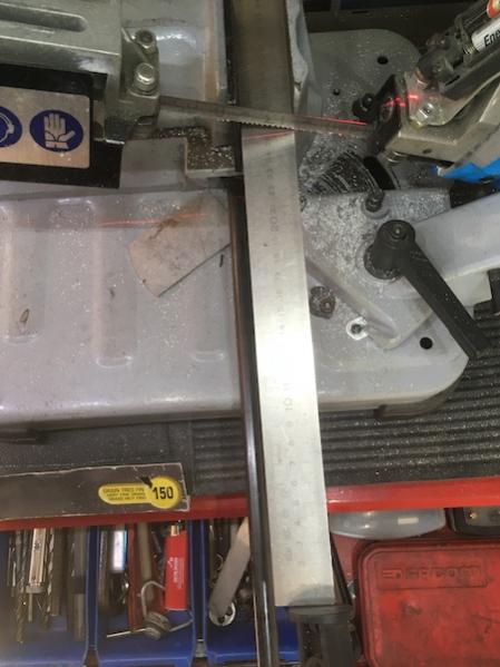

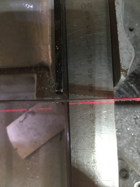

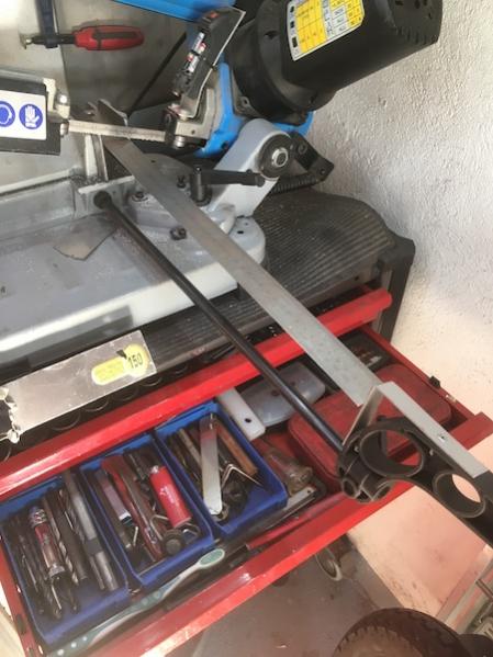

16/08/2018 21:17:08
Concerne la promis 349 V
voici les caractéristiques de coupe inscrites sur la machine
les caractéristiques électriques de cette machine

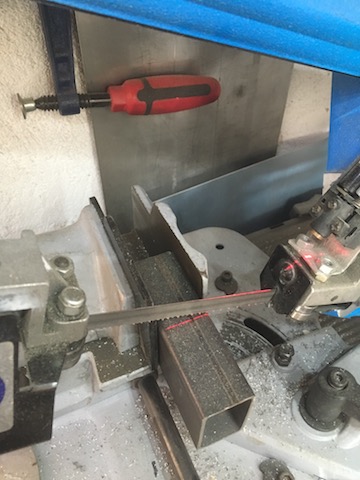

la modification de la butée pour avoir des longueurs jusqu'à 430 mm
et cerise sur le gâteau diode laser que j'ai récupérer sur je ne me souviens plus quoi !!!!!!

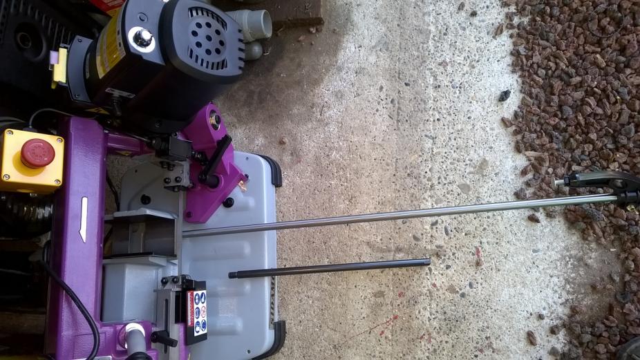

je suis aussi dans l’allongement de la barre
pour la butée effectivement la longueur de la barre pour les coupes répétitives de la Sidamo est trop courte ( coupes répétitives de 20 cm maxi) :(:mad:
j'ai lancé cette après midi une commande d'un Rond plein STUB diamètre 13 mm de 1 mètre que je vais recouper un peu quand même:o et tomber la cote du plein à 12 à un bout sur 2 cm avec le tour puis filetage en 12
pas mal le laser :)
amicalement Ricou26:)
17/08/2018 10:24:47
Envoyé par ricou26
si tu regardes bien la photo tu verras que je n'ai pas du tout rallongé la barre mais simplement retourné la butée plastique sur laquelle une petite équerre en tôle d'élu pour retrouver une référence perpendiculaire à la barre
de cette façon j'arrive à mettre la butée à environ 480 mm de la lame.
17/08/2018 11:19:09
re :)
effectivement j'avais mal regardé la pièce que tu as retourné et sur laquelle tu as fixé une équerre je ne comprend pas pour quoi l'autre coté revient autant ce qui limite la longueur pour les coupes répétitives
je me suis focalisé sur la Longueur de ta barre( et j'ai vu que ça en faite;)) de visu elle semble beaucoup plus longue que la mienne ( elle fait combien de longueur pour info )
chez Sidamo ils ont fait le contraire :mad:
La pièce amovible est courte elle ne revient pas autant
par contre la barre fait à la louche 30 à 35 cm de longueur c'est ridicule d’où ma commande d'une barre de STUB de 1 mètre diamètre 13 pour avoir plus de longueur
je pense aussi remplacer le boulon et le contre écrou de 8 de la pièce amovible sur la barre par quelque chose de mieux et plus large :)
PS édit : la barre fait 35 cm pile filetage compris :)
17/08/2018 17:35:53
Bonsoir Ricou
suite
avec la butée en position normale, longueur de coupe maxi 250 mm
avec butée retournée longueur de coupe maxi 430 mm
17/08/2018 18:55:03
Bonsoir Christwin :)
merci pour ces infos
ce n'est pas un effet d'optique sur la photo 2 la barre est plus longue sur ta machine que sur la mienne
mais je pense quand même recouper un peu mon STUB car un mètre ça fait beaucoup :o

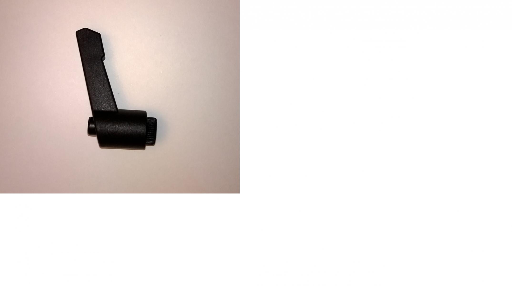

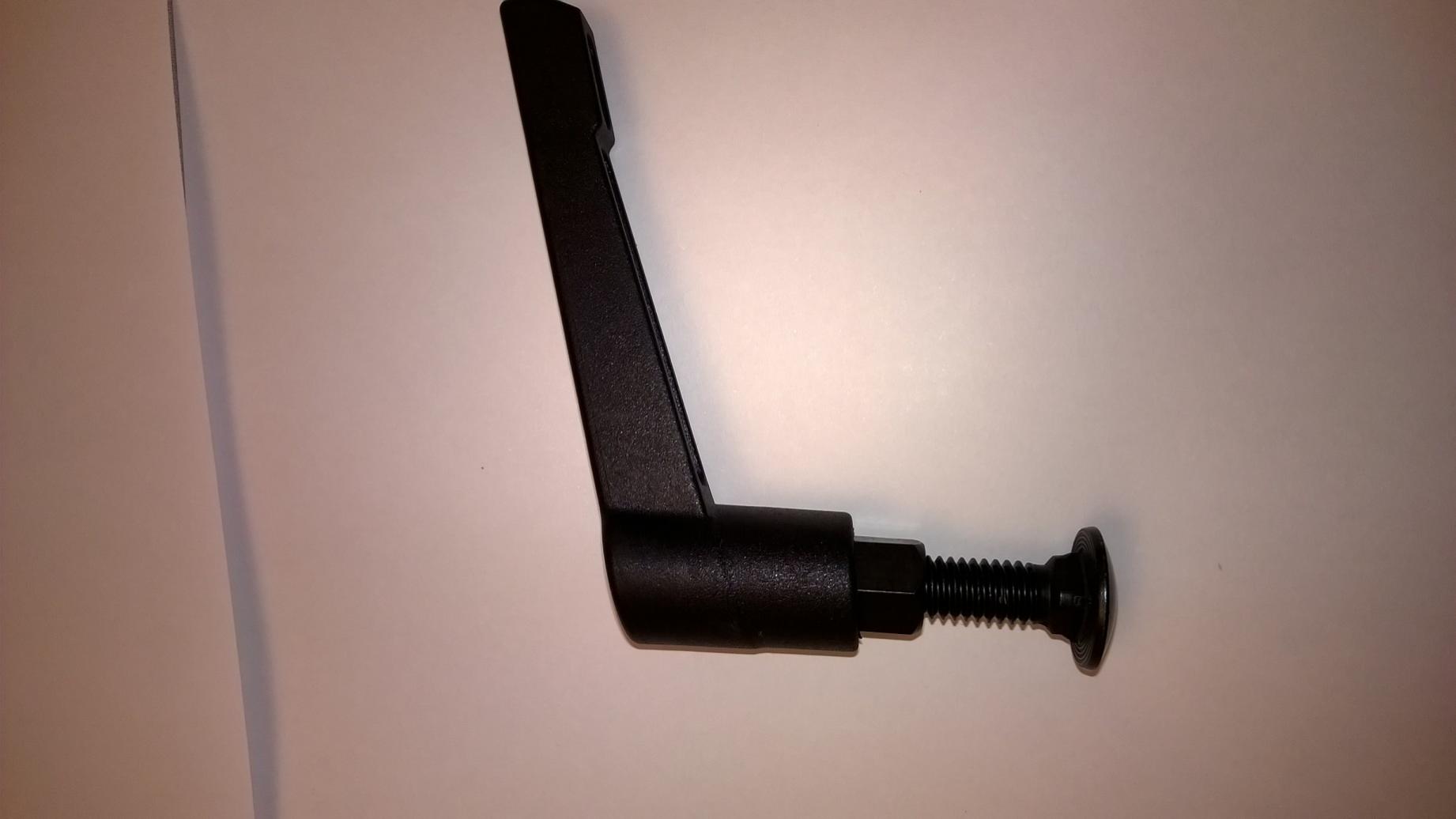

la mise en Garde de Tungstène est justifiée pour la fragilité de l'index d'angle en plastique
je l'avais d'ailleurs anticipé par une commande de cette pièce au SAV Sidamo
cette pièce qui coute 5 euros environ et autant en frais de port 7 euros environ et 5 euros en relais colis:mad:
m'a un peu forcé à commander quelques bricoles en plus
un problème cependant ( et qu'avec cet indicateur d'angle) on ne peut sélectionner qu'une seul pièce par commande:mad:
édit en fait j'ai commandé la dernière pièce qu'ils avaient en stock:(

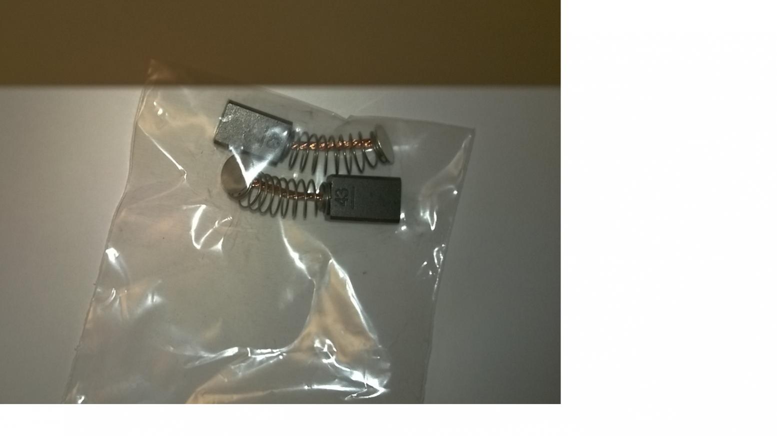

j'ai reçu ces pièces ce matin en (colissimo ) relais colis
l'index d'angle
une paire de charbon de remplacement
la poignée de serrage d'angle
elle fonctionne en secteur sur un écrou haut six pans car faire le tour est impossible un ressort se trouve à l'intérieur de la poignée
c'est du plastique et elle se manœuvre assez souvent ( ça peut casser )
la poignée de serrage du guide ruban amovible celle ci aussi fonctionne en secteur plus petit comme un cliquet Facom ( un ressort à l intérieur aussi )
on distingue les cannelures sur la droite
je vient de remplacer sur la partie amovible de la barre de coupe répétitive le boulon noir par un boulon poelier en inox arrondi repris au tour pour avoir un plat
la partie mobile avant avec la vis m8 à tête hexagonale noir et le contre écrou
la partie mobile après PS : j'ai conservé l'écrou noir :)

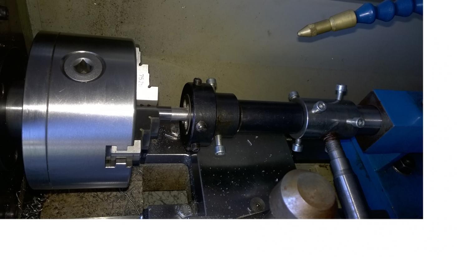

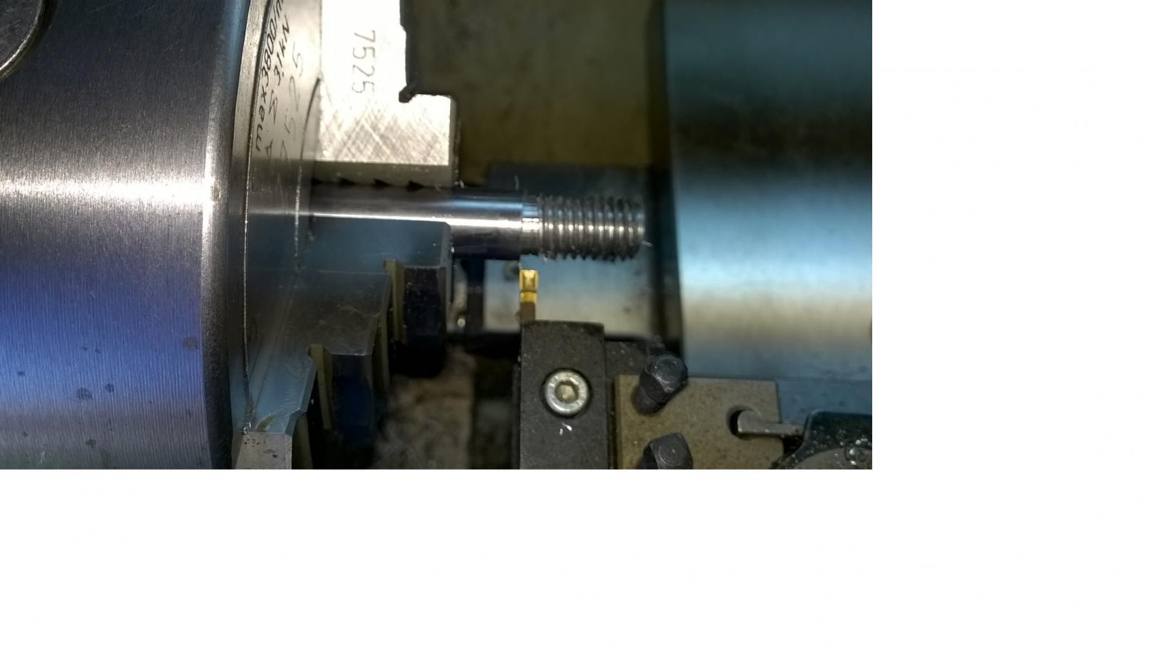

20/08/2018 08:54:19
Bonjour à tous :)

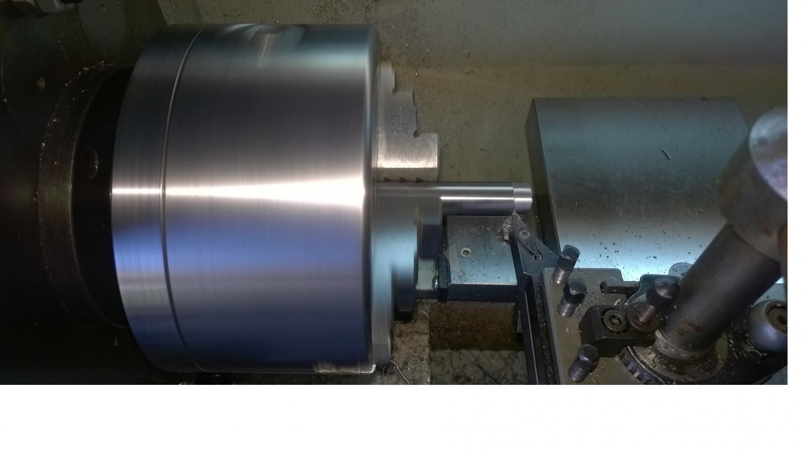

j'ai reçu mon Stub diamètre 13 mm ça conclu l'amélioration de la SCIE:)
y a plus qu'a s'en servir :D
préparation du chariotage
mise à la cote du stub de 13 à 12 pour filetage
filetage
résultat filetage + enlever les derniers filets avec l'outil à tronçonner pour avoir un épaulement droit une fois la barre vissée sur le bas de l'étau
la barre montée sur la scie pour les coupes répétitives portées à 60 cm maintenant j'ai recoupé une vingtaine de centimètre le stub de 1 mètre
trop encombrant et fléchissement possible :)
l'ancienne barre sera conservé pour les petites coupes répétitives
voila

Bonjour à tous:)
ma réponse à ces questions
je répond sur le sujet initial
la raison est simple
Dominique a créé l'article technique pour la présentation du matériel et pour noter le retour :)
Moi37 dit ceci en dessous:)
Prudence tout de même, surtout pour préserver la lame avec le tube trop fin si peu de dents sont en prise, elles n'apprécient pas du tout.
Si le sujet intéresse, et si le fait que ça sort du cadre pur de la soudure n'est pas un obstacle, lorsque mon déménagement sera fini et mon atelier remonté, je prendrai le temps de faire un reportage plus complet.
Amicalement
effectivement en fonction des profilés ou du plein la lame à utiliser peut être différente au niveau du nombre de dents
pour les scies avec des rubans de 1440 mm de longueur le choix est malheureusement vite fait 1440 X 13 X 0,6 - 10/14 Dents
ou bien1440x13x0.6 8-12 Dents
ou alors peut être un achat sur mesure à la coupe un choix plus important au niveau du nombre de dents :confused:
il faut bien évidemment en premier choisir des rubans de qualité sinon on est vite déçu sur la longévité
une chose importante n'a pas été dite le rodage de la lame
J'avais demandé un conseil à Christwin pour cela
il y aussi un PDF sur le lien en dessous qui peut aider
https://www.promeca.com/media/import/pdf/LAME783DV8/rodagecasselame.pdf

Bonjour Pat26-07:)
je te remercie:)
si mon retour peut aider d'autres membres à se faire une idée sur une ruban j'en suis ravi
après chacun choisi en fonction de ses moyens financier
celle de Christwin ou de Tungstène fonctionne très bien aussi : moins cher parce-que moins d'option
qui ne sont pas forcément indispensable pour certaines quoi que l'autre jour j'ai oublié de détendre la lame :mad:
le lendemain l'indicateur de tension m'y a fait penser:D
l'intervention de Locouarn sur ce fil de discussion pour la scie de Worken
m'a fait trouver une pièce détachée ( le contact fin de course )pour la mienne identique moins cher que sur le site des pièces détachées de Sidamo
Contacteur De Rechange Pour MBS712 Piece Ndeg91 - Scie a ruban
24 euros :)
la pièce sur le site des pièces détachées de Sidamo à un prix bien plus élevé :mad: 67.66 euros:mad: ( voir la photo en dessous )
