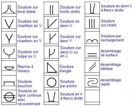

2 - La symbolisation élémentaire des types de soudure
La symbolisation élémentaire des types de soudures est représentée ci-dessous. Cette représentation rappelle la configuration générale de l'assemblage à souder. Vous pouvez trouver, sur le plan de fabrication, des combinaisons de symboles élémentaires pour une même soudure.
3 - La combinaison de symboles élémentaires
La combinaison de la symbolisation élémentaire des types de soudures est possible et elle est représentée ci-contre. Cette représentation rappelle la configuration générale de l'assemblage symétrique à souder.

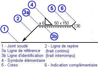

8 - La position des symboles sur le plan ou dessin
La symbolisation complète est composée de :
[*]La ligne de repère du joint
[*]La ligne de référence
[*]La ligne d'identification
[*]Le symbole élémentaire
[*]Des cotes et signes conventionnels
9 - Quelques exemples de symboles sur le plan
[*]Soudure d'angle
[*]Soudure continue sur tout le pourtour
[*]Soudure montage réalisée sur le chantier
[*]Gorge de soudure de a = 4 mm
[*]Procédé TIG (141)
[*]Soudure d'angle
[*]Soudure discontinue d'un seul côté
[*]5 points de 50 mm espacés de 150 mm
[*]Gorge de soudure de 6 mm (a = 6 mm)
[*]Procédé MAG Fil fourré avec gaz (136)
[*]a = hauteur du plus grand triangle isocèle inscrit dans la section
[*]Soudures d'angle des deux côtés
[*]Soudures discontinues alternées
[*]10 points de 80 mm espacés de 100 mm
[*]Côté de soudure de 8 mm (Z = 8)
[*]Procédé MAG Fil fourré sans gaz (114)
[*]z = côté du plus grand triangle isocèle inscrit dans la section - z = aÖ2
[*]Soudure bout à bout d'un seul côté
[*]Soudure sur préparation en bords droits
[*]Aspect du cordon de soudure convexe
[*]Procédé PLASMA (15)
[*]Soudure bout à bout avec reprise envers
[*]Soudure sur chanfrein en Vé
[*]Aspect du cordon de soudure non précisé
[*]Procédé ARC E.E. (111)
[*]Soudure par points
[*]Points de diamètre 15 mm
[*]20 points espacés de 50 mm
[*]Procédé MAG Fil plein (135)
[*]Soudure en V avec reprise envers
[*]Procédé ARC (111) niveau D - ISO 5817
[*]Position soudage à plat PA - ISO 6947
[*]Soudure en demi V
[*]Cordon de soudure plat
[*]Procédé 136 - MAG fil fourré
