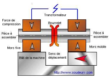

Le procédé de soudage en bout par étincelage permet de souder bout à bout des barres ou des profilés de même section droite. Les pièces sont placées dans des mâchoires en cuivre, dont l'une est fixée sur un chariot mobile en translation parallèlement à l'axe de soudage.
1 - Définition du procédé de soudage
Le processus de soudage en bout par étincelage (FW : Flash Welding) est réalisé sur une machine automatique. Les pièces à souder sont maintenues solidement par des mâchoires ou mors.
L'une des mâchoires est fixe et l'autre mâchoire est mobile en translation. Les pièces sont appliquées l'une contre l'autre avec un effort de pression modéré.
L'ensemble est traversé par un courant de soudage qui provoque une élévation de température par effet Joule et la fusion localisée des deux pièces dans la zone de contact des aspérités des pièces.
Un mouvement de déplacement lent à vitesse constante est appliqué à la mâchoire mobile. Des effets magnétiques violents chassent le métal en fusion et génèrent des étincelles. Lorsque toute la section des pièces est en fusion, un déplacement rapide et une forte pression sont appliqués pour assurer le forgeage avec chasse des impuretés et création d'un bourrelet externe sur les pièces.

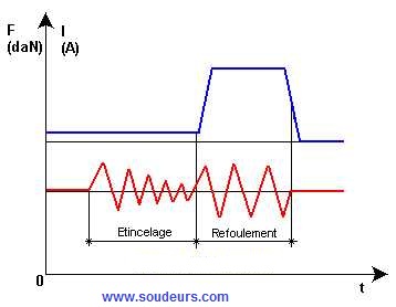

5 - 1 - Le cycle de soudage avec étincelage direct

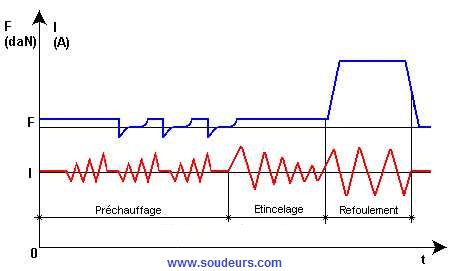

5 - 2 - Le cycle de soudage avec préchauffage avant étincelage

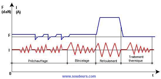

5 - 3 - Le cycle de soudage avec préchauffage et traitement thermique
