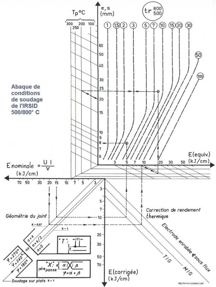

L’Institut de Recherche de la SIDérurgie française (IRSID) a mis au point un abaque qui permet de déterminer la nécessité ou non d’un préchauffage.
Il permet, également de calculer la vitesse de refroidissement entre 800 et 500°C .

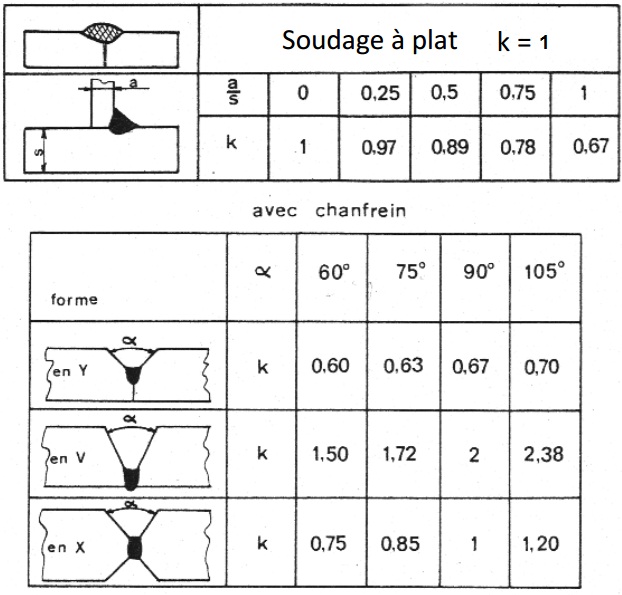

[*]Energie corrigée qui tient compte de la géométrie du joint Ec = En.k
[*]Energie équivalente qui tient compte de la géométrie de l’assemblage et du rendement d’arc
(pertes par rayonnement par exemple) :
pour le soudage à l’électrode enrobée et sous flux solide.
= 0.7 pour le soudage MIG MAG
=0.5 pour le soudage TIG
Avec En, Ec, Eq en kJ/cm
[*]Épaisseur des pièces à souder en mm.
Soudure d’angle a / s = 0
k = 1 âme = 0, on se ramène en soudage à plat

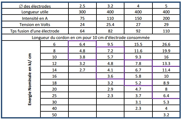

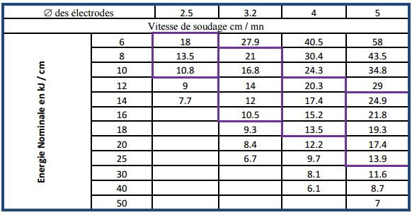

Comment calculer l'énergie nominale de soudage En = U.I/V ?
Avec un tableau de calcul :
Selon le tableau ci-dessus pour une électrode de Ø 4 mm et une vitesse de soudage de 14 cm par minute, l'énergie nominale est de 17.4 kJ/cm
Avec la formule de calcul
:En = U.I/V si vous n'avez pas le tableau en votre possession

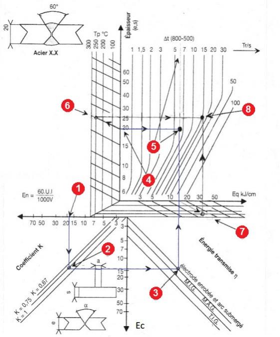

5 - Comment déterminer le temps de refroidissement (obtenir le point 5 sur le diagramme) ?
Dans le diagramme IRSID ci-dessous :
1) Placer l’énergie nominale En = 17,4 kJ/cm (voir point 1)
2) Descendez verticalement de l’énergie nominale au coefficient k concerné, ici k = 0,75 pour un chanfrein en X à 60° (voir point 2)
3) Passer horizontalement du coefficient k au procédé de soudage concerné, ici Électrode enrobée EE, (voir point 3)
4) Remontez verticalement jusqu’à la partie supérieure. .
5) Placer votre épaisseur d'assemblage de 20 mm.(voir point 4)
6) Rejoindre dans la partie droite, en tirant un trait horizontal, votre tracé précédent.(voir point 5)
7) Evaluer le temps de refroidissement T 800/500. le point 5 est approximativement à 6 secondes.
T 800/500 = 6 s.

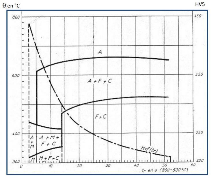

6 - Courbe TRCS du matériau soudé
Si vous vérifiez sur la courbe TRCS du S355J0 ci-dessous le temps de refroidissement de 6 secondes, vous pouvez vous apercevoir que vous obtiendrez une dureté sous cordon proche de 380 HV
Courbe TRCS d'un acier S355J0
7 - Comment déterminer une température de préchauffage (obtenir le point 8 sur le diagramme IRSID)?
D’après la norme NF EN ISO 15614-1 la dureté maximale autorisé est HV = 380 maxi sur un acier S355J0 du groupe 1.2
Il faut donc augmenter le temps de refroidissement à au moins 15 secondes pour obtenir une dureté sous cordon de l'ordre de 260 HV selon la courbe TRCS
La température de préchauffage sera de : 250 ° C points 6 (voir point 6) et 7 (voir point 7) ce qui donne = 15 s de refroidissement (tr) point 8 (voir point 8) sur le diagramme IRSID.
