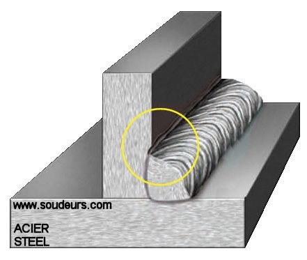

CANIVEAU / MORSURE
UNDERCUT

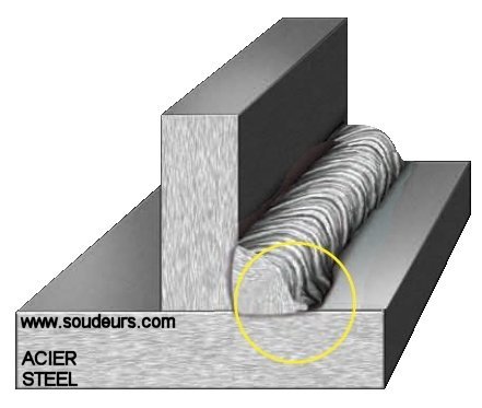

DÉBORDEMENT
OVERLAP
Cause possible :
Mauvaise technique de soudage
Vitesse de soudage trop rapide
Longueur d'arc trop importante
Angle de soudage incorrect
Cause possible :
Vitesse de soudage trop lente
Remède et correction :
Réduire la vitesse de soudage
Diminuer la longueur d'arc
Adapter un angle d'inclinaison correct de soudage
Augmenter la vitesse de soudage

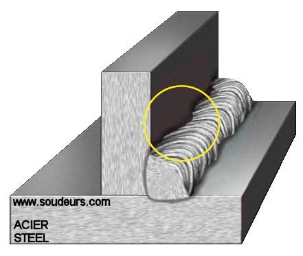

CORDON IRRÉGULIER
NON-UNIFORMITY

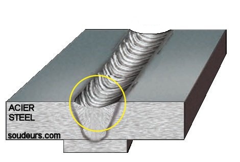

MANQUE DE FUSION /COLLAGE
INCOMPLETE FUSION
Cause possible :
Cause possible :
Paramètres de soudage incorrect
Vitesse de soudage trop faible
Maintenir une vitesse constante de soudage
Augmenter l'intensité de soudage
Souder à une vitesse correcte

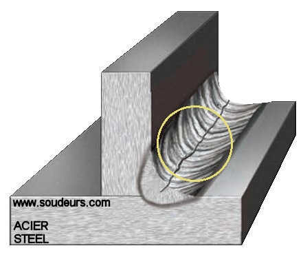

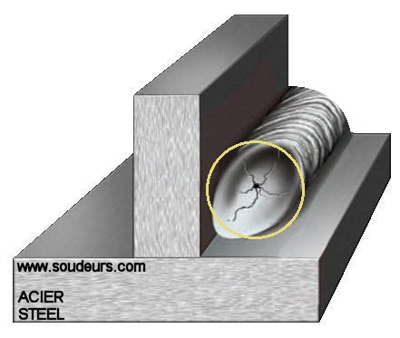

FISSURE LONGITUDINALE
LONGITUDINAL CRACK
CRATÈRE DE TERMINAISON
CRATER CRACK
Cause possible :
Soudure concave
Contaminants à faible point de fusion
Rapport largeur/profondeur inadapté
Cause possible :
Remplissage insuffisant du cratère de fin de soudage
Pas de pente d'évanouissement de l'arc de soudage
Diminuer la vitesse de soudage
Diminuer la tension de soudage
Utilisez un rapport largeur sur profondeur de 1:1 à 1,4:1
Utiliser les paramètres de remplissage du cratère de terminaison du poste

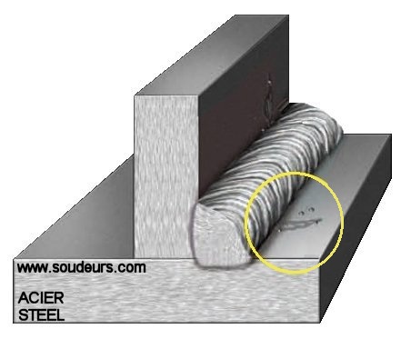

PIQÛRE / SOUFFLURE DEBOUCHANTE
POROSITY

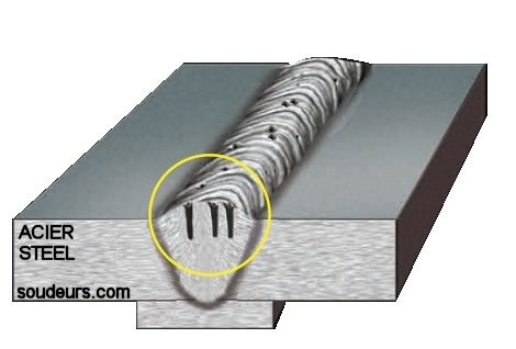

INCLUSION DE LAITIER
SLAG INCLUSIONS
Cause possible :
Gaz de protection inadapté
Mauvaise protection de gaz
Métal de base oxydé, gras ou contaminé
Cause possible :
Mauvais nettoyage entre passes
Vérifier la qualité du gaz
Vérifier le débit de gaz
Nettoyer le métal de base
Utiliser les bonnes techniques de soudage
Nettoyer vos cordons entre chaque couche

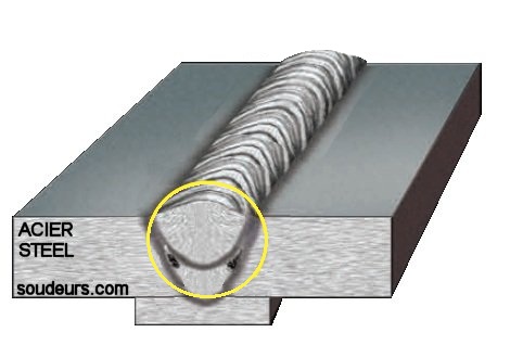

MANQUE DE PENETRATION EN RACINE
INCOMPLETE JOINT PENETRATION

Cause possible :
Préparation de joint incorrecte
Changer la préparation du joint
