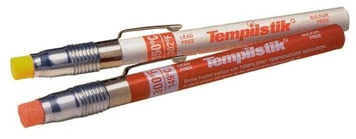

— produits thermosensibles (par exemple crayons thermochromes ou peintures) (codification TS) ;

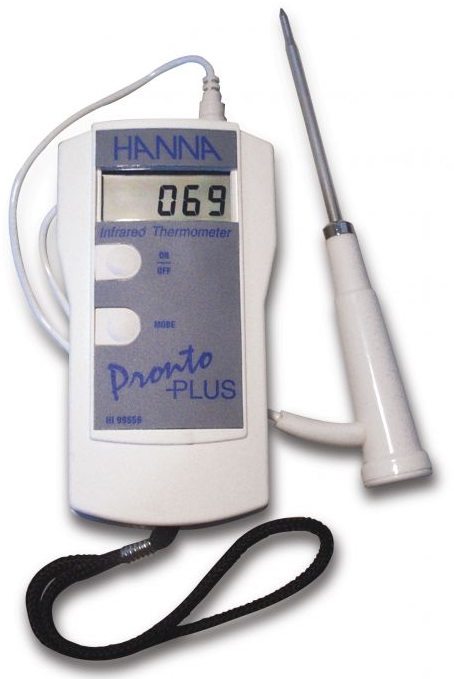

— thermomètre à contact (codification CT) ;

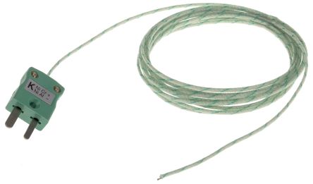

— thermocouple (codification TE) ;

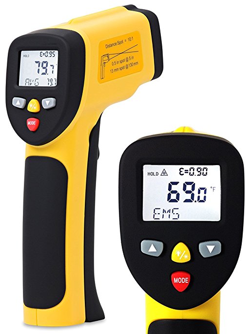

— dispositifs optiques ou électriques pour les mesures sans contact (codification TB).
L’utilisation de sonde avec thermocouple de contact est vivement recommandée.
L'utilisation de thermomètre laser est déconseillée sur des surfaces réfléchissante
L’utilisation de produit thermosensible est déconseillée car il peut laisser subsister des traces pouvant conduire à des défauts.

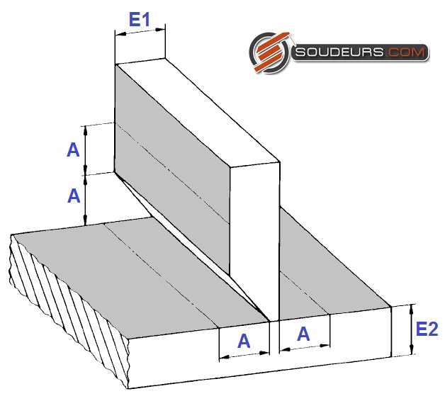

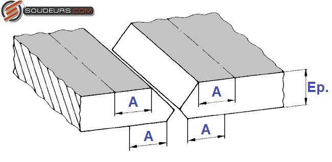

4 - Définition des points de mesure de la température
La température doit normalement être mesurée sur la surface de la pièce à une distance égale à A = 4 x Ep ou E1, mais ne dépassant pas 50 mm, de l'arête longitudinale du joint (voir les deux croquis ci-dessous).
Cette imposition doit s'appliquer aux pièces dont l'épaisseur Ep ou E1 n'excède pas 50 mm dans la zone de soudure.
Lorsque l'épaisseur soudée excède 50 mm, la température imposée doit être respectée dans le métal de base à une distance du joint d'au moins 75 mm dans toutes les directions.
Lorsque l'accès est possible, la température doit être mesurée sur le côté opposé à celui qui est en chauffe.
Dans le cas contraire, la température doit être confirmée sur la face chauffée, un certain laps de temps
après la suppression de la source de chaleur
Ce laps de temps dépend de l'épaisseur du métal de base et permet l'équilibre des températures dans la pièce contrôlée.
Lorsque des dispositifs de chauffage fixes et permanents sont utilisés et qu'il n'y a pas d'accès à l'envers pour mesurer la température, les relevés doivent être effectués sur la surface exposée du métal de base, à proximité immédiate du joint.
La durée autorisée pour l'équilibrage de la température doit être de l'ordre de 2 minutes pour chaque 25 mm d'épaisseur de métal de base.

5 - Croquis de disposition des points de mesure de la température
Voici les différentes zones A de mesure des températures sur un assemblage bout à bout de tôles.
Voici les différentes zones A de mesure des températures sur un assemblage d'angle de tôles.
Si Ep ou E1 ou E2 < 50 mm : A = 4 x Ep ou E1 ou E2 avec 50 mm max.
Si Ep ou E1 ou E2 > 50 mm : A = 75 mm
