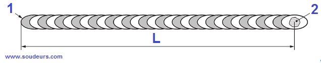

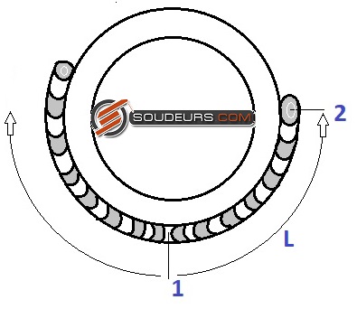

4 - Longueur du cordon de soudure
La longueur du cordon correspond à la distance entre le début du cordon et le centre du cratère de fin de
cordon.
![](/pieces_jointes/16588-longueur_cordon_soudure_01_2018.jpg)
![](/pieces_jointes/16625-soudure_circulaire_longueur-1.jpg)
Légende :
L = Longueur du cordon de soudure
1 = Début du cordon de soudure
2 = Cratère du fin de cordon
