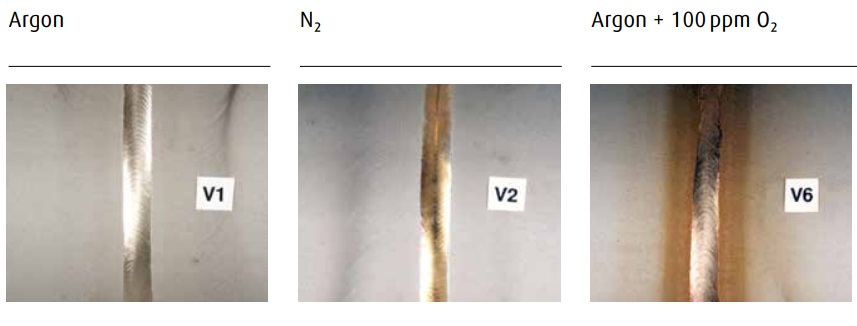

Des soudures de haute qualité sur tubes et tuyauteries inox ne peuvent être réalisées que si la racine et l'envers de la soudure est protégée de toute oxydation par l'air ambiant.
Les différentes techniques disponibles pour assurer cette protection sont connues sous le terme d’inertage.

2 - L'erreur a ne pas commettre lors de l'inertage
L'erreur est de penser qu’accroître le débit de balayage de gaz inerte va réduire le temps et la durée d’inertage.
C’est en partie faux.
Accroître le débit de gaz peut augmenter les turbulences et les venturis
Cela conduit à un mélange par brassage de gaz inerte et d’air ambiant, ce qui peut allonger la durée nécessaire.
En règle générale, le débit de l'inertage et le temps prévu devraient conduire à remplacer de cinq à huit fois le volume de la chambre dans la zone considérée, alors qu’un débit courant de gaz est de 20 litres/min.

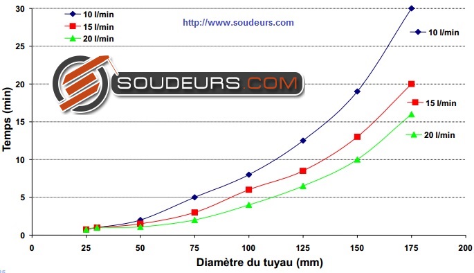

4 - Formule de calcul pour le temps d'inertage de la capacité
Petit rappel de calcul du temps d’inertage d’une tuyauterie inoxydable :
Diamètre intérieur de la capacité : 400 mm
Hauteur ou longueur de la capacité : 4 mètres
Volume de la capacité (Pi x r2 x h) = 126 litres x 4 mètres = 504 litres de volume total
Facteur de balayage de l'inertage : 8 x le volume de la capacité soit un total de 4032 litres pour environ 100 ppm d'O2
Débit de gaz d'inertage : 2 boyaux d'argon ou d’azote de 20 litres par minute chacun soit 40 l / min de débit
Temps de purge nécessaire : 4032 litres / 40 litres = environ 101 minutes soit 1H40 minutes

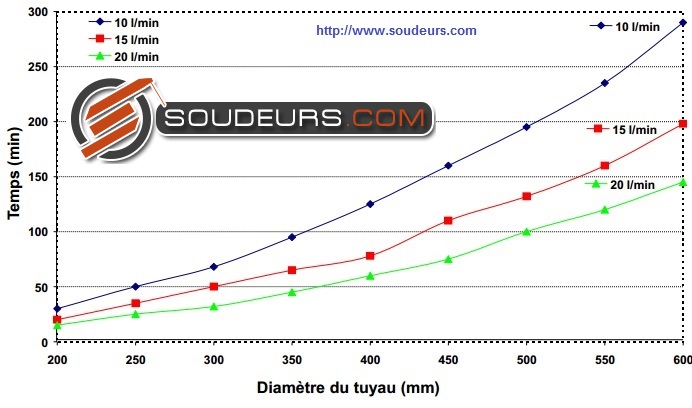

6 - Tableau des temps d'inertage des tuyauteries
TEMPS ESTIMATIF D'INERTAGE DE L'ENVERS DES TUYAUTERIES D'UN MÈTRE
DIAMÈTRE
EXTÉRIEUR
VOLUME
mm3
VOLUME
litre par mètre
BALAYAGE
DEBIT
TEMPS
EN MINUTES
48.3 1 436 035 1,43 10 x / 15 l/min 0'49''
60.3 2 489 469 2,45 10 x / 15 l/min 1'36''
73 3 739 281 3,74 10 x / 15 l/min 2'30''
88.9 5 661 158 5,66 10 x / 15 l/min 3'48''
114.3 9 451 552 9,45 10 x / 15 l/min 6'20''
141.3 14 805 768 14,80 10 x / 20 l/min 7'24''
168.3 20 805 839 20,80 10 x / 20 l/min 10'24''
219.1 35 820 340 35,82 10 x / 20 l/min 17'54''
273 56 183 341 56,18 10 x / 20 l/min 28'05''
323.9 79 602 530 79,6 10 x / 20 l/min 39'48''
406.3 126 141 681 126,1 10 x / 30 l/min 42'0''
457 160 076 815 160 10 x / 30 l/min 53'18''
508 198 286 373 198,3 10 x / 30 l/min 66'1''
610 286 962 412 286,9 10 x / 30 l/min 95'36''
7 - Graphiques de temps nécessaire pour l'inertage selon le débit et diamètre?
