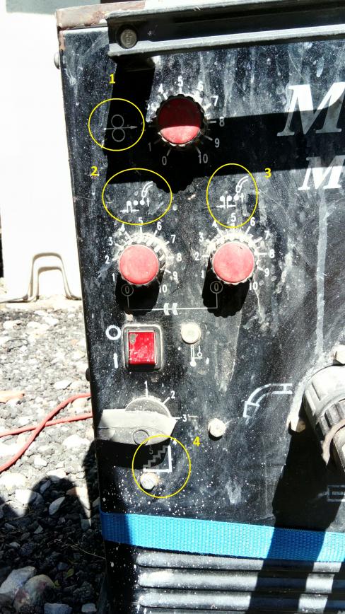

bonjour , j'ai fais l’acquisition d'un poste à souder mais c'est la première fois que je soude avec ce type de poste et je ne comprend pas les symboles des réglages !
je sais que le n°1 c'est pour la vitesse de sortie du fil mais le reste je ne sais pas du tout
pourriez vous m'aider svp
voir photos ...

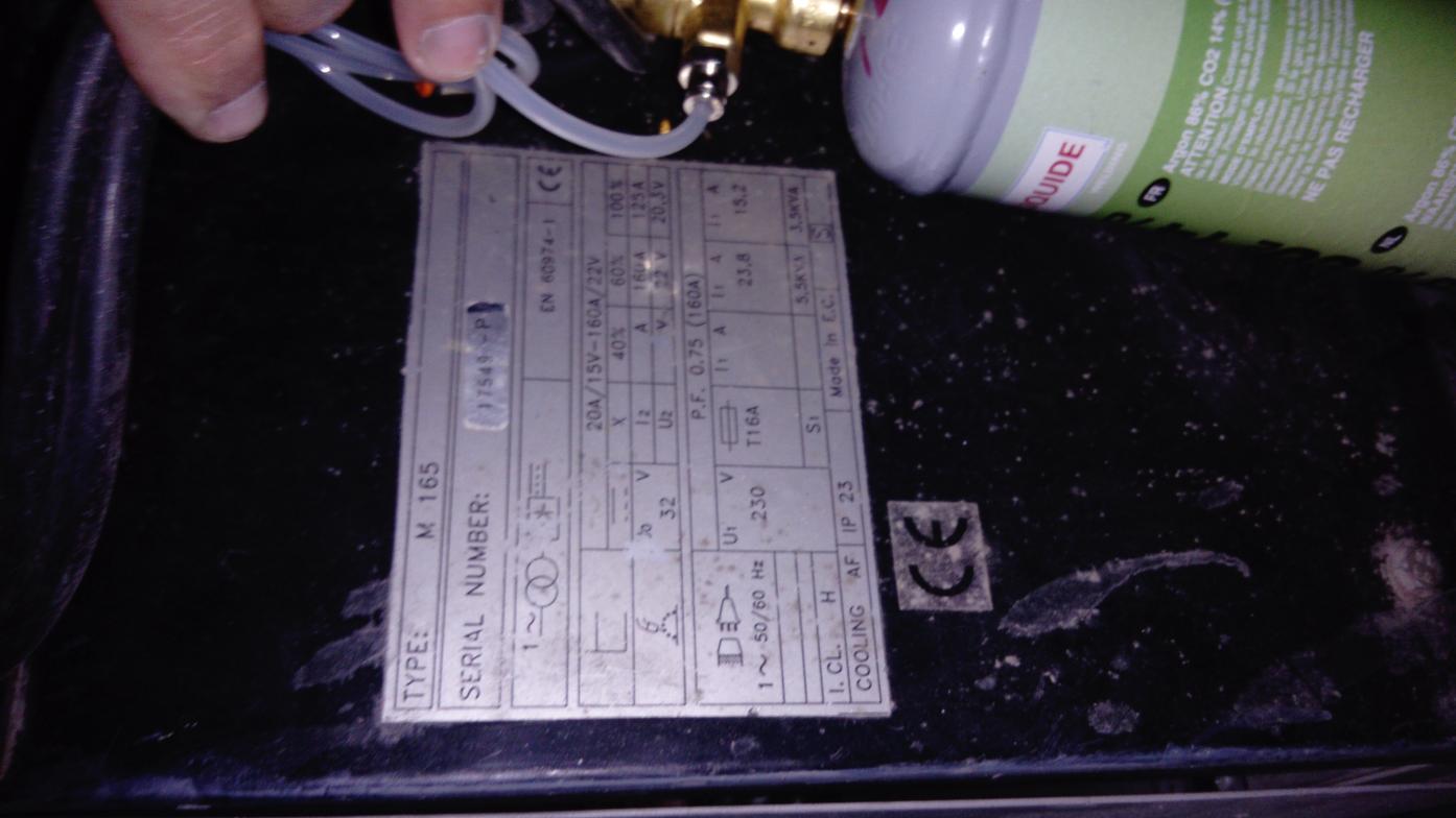

Pour espérer avoir une réponse, le minimum serait de nous dire la marque et le modèle précis de votre poste (photo de la plaque constructeur par exemple).

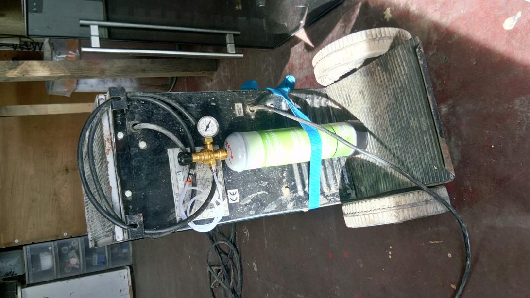

Par ailleurs, votre petite bouteille de gaz va certainement amener des commentaires... :eek:

23/07/2018 20:33:53
voilà les renseignements demandé

salut:)
Si on vous a demandé une photo de la plaque,c'est pour pouvoir lire ce qu'il y a ecrit dessus
edit:c'est sure,on y voit mieux lol
23/07/2018 21:42:00
2 et 3 modes par point, 2 probablement durée d'arc allumé, 3 si vous restez appuyé le temps d'arc éteint avant que se fasse le point suivant
le bouton du bas c'est le gros bouton le réglage du voltage par pallier, celui en dessous un réglage plus fin dans la plage de réglage déterminé par le gros bouton

23/07/2018 22:23:24
ok merci tungstene , c'est pour ça qu'il saccadait alors , je n'arrivais pas à faire une soudure continue
je ferai un second test en mettant les potentiomètres 2 et 3 sur zéro
alors pour ce qui est du ''voltage'' c'est à régler au feeling ?

Elle est bonne, la plaque "constructeur" sans mention du constructeur. A défaut j'en reste aux mêmes suppositions que Tungstène... Excepté pour le réglage de tension où je ne vois que le réglage par paliers.

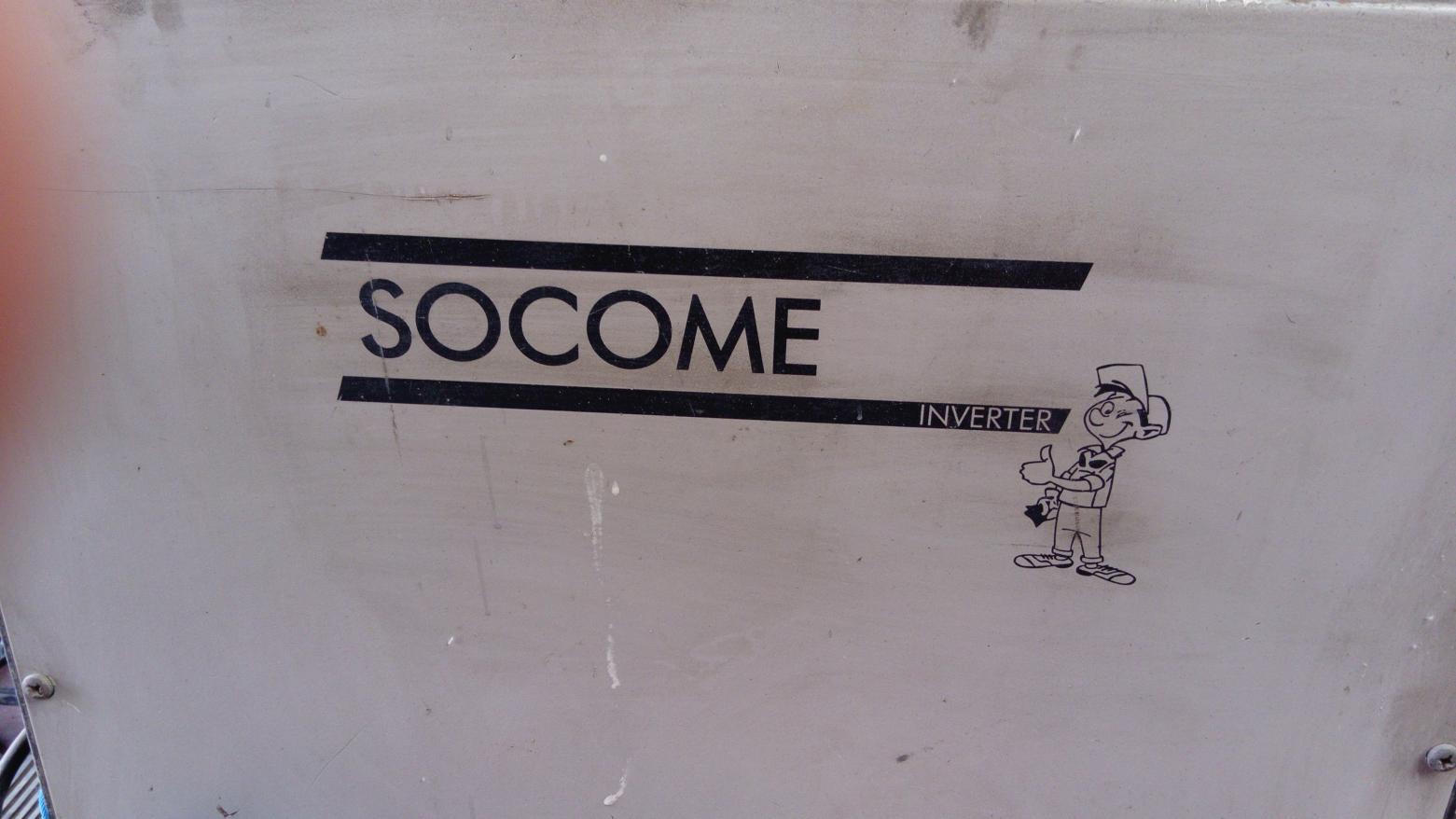

24/07/2018 10:33:24
voilà la marque du poste
24/07/2018 10:53:22
effectivement on ne voit pas grand chose sur les premières photos alors qu'il semble bien qu'il ait un bidule sous le réglage par palier , d'où ma suposition , sur les postes modernes on peut avoir un réglage de la self, mais sur les vieux postes quand il y en avait un c'était par le biais de 3 positions possibles pour le cable de masse
