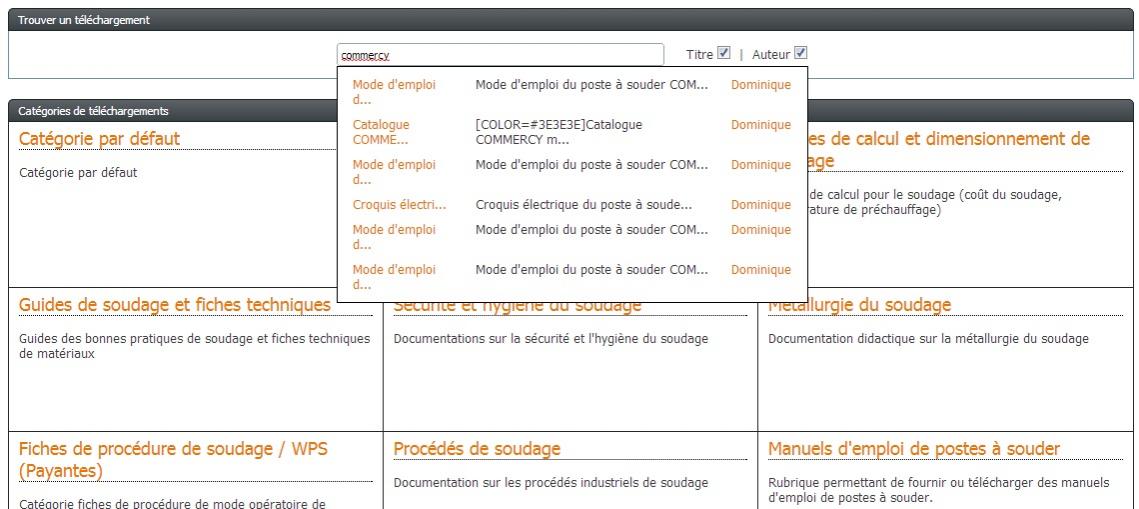

Bonjour jean-luc1151,
Il semble que vous avez mal recherché l'information sur ce site Soudeurs.com
Il existe une section Téléchargements
Et dans cette section, une rubrique Manuels d'emploi de postes à souder
Mode d'emploi du poste à souder COMMERCY MAC 3 C
Dans la section Téléchargements , il y a un moteur de recherche
Il suffit de taper les premières lettres de votre requête pour avoir les fichiers correspondants.
