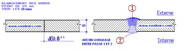

Dans le but d'un concours je dois preparer le DMOS pour l'assemblage d'un acier P355N en position BW.
Le procédé de soudage est le 121.
L'épaisseur de la tole est 6 mm.
La preparation des bords est en X et le diametre du fil est de Ø 2,0 mm
Je souhaiterais savoir le rendement thermique du procede et la methode pour calculer le nombre de passes.
Merci de vos reponses.
Nous vous proposons la préparation suivante qui nous semble la plus adaptée pour une épaisseur de 6 mm soudée avec le procédé automatique sous flux solide avec fil électrode (121)
Selon la norme européenne NF EN 1011-1 : 1998 le facteur de rendement thermique du procédé de soudage 121 est égal à 1 (k=1)
Bonne journée
