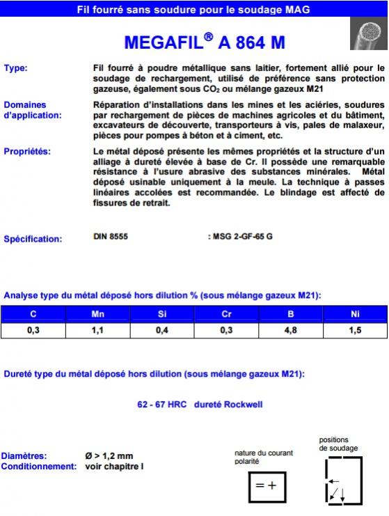

bonjour,
je dois recharger de l'inox type 316l avec du fil fourré type mégafil 864 - 67HRC, avant de recharger on ma parlé de beurrage avec du 307
pouvez vous me confirmer si le beurrage est nécessaire ou pas du tout
merci pour votre aide
01/02/2017 08:02:41
Quelle est la désignation normalisée du ''mégafil 864 - 67HRC'' ?
S'agit-il d'un rechargement dur ?
Slts.

a mon sens pas besoin de sous couche avec le 864,c'est pas un fil très dur. en revanche avec ce fil tu ne peux souder que a plat (coule énormément en montant)

Pour votre information :
MEGAFIL A 864 M
Fil fourré à poudre métallique sans laitier, fortement allié pour lesoudage de rechargement, utilisé de préférence sans protectiongazeuse, également sous CO2 ou mélange gazeux M21
DIN 8555 : MSG 2-GF-65 G
02/02/2017 22:45:39
Bonsoir Dominique ,
je suis perplexe sur le fait que dans les caractéristiques de ce fil il soit écrit "utiliser de préférence sans protection gazeuse"
n'y aurait-il pas une erreur ?
03/02/2017 04:42:02
Effectivement cela m'a semblé bizarre.
Mais je ne connais pas ce fil.
Je demande à fantômas comment il utilise ce fil fourré ?
fantomas En ligne le 04/07/2026 à 01:46 (60 messages sur soudeurs.com)
03/02/2017 17:20:36
bonsoir dominique
je l'utilise en argon/co2 a 2% mais vu que c 'est un fil fourré un mélange a 18% CO2 doit pouvoir le faire aussi
bonne soirée
