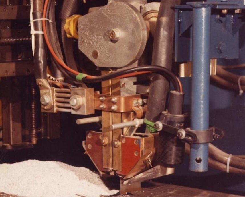

Sujet : Question Posée Qui connaît ce procédé de soudage ?
02/01/2015 13:44:46
BLONDIN2170 En ligne il y a 2 jours à 11h45 (1224 messages sur soudeurs.com)
02/01/2015 14:02:02
Bonjour Dominique,
Cela ressemble à de l'arc submergé avec comme métal d'apport, un feuillard.
Je l'ai déjà utilisé pour effectuer du rechargement chez Castolin sur des pièces cylindriques.
02/01/2015 14:55:38
Bonjour BLONDIN2170,
Bravo, vous avez parfaitement reconnu le procédé automatique sous flux avec feuillard ou strip cladding en anglais.
Si vous avez des paramètres de soudage, des astuces et des techniques à partager n'hésitez pas SVP
Voici le lien de l'article technique:
http://www.soudeurs.com/site/qu-est-ce-que-le-soudage-automatique-l-arc-electrique-sous-flux-en-poudre-avec-feuillard-electrode-procede-122-347/
02/01/2015 15:26:20
Je n'ai malheureusement plus rien sur cette période de rechargement, à part le livret de leurs métaux d'apport.
Mais voici un lien où j'ai déjà fait un REX en 2011-12 sur ce procédé mais avec un métal d'apport cylindrique (121) :
http://www.soudeurs.com/metallurgie-du-soudage-et-soudabilite/4698-soudage-du-duplex-uranus-45n-l-arc-submerge.html
