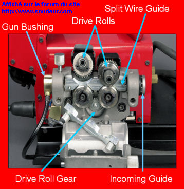

Bonjour a tous,
J'aurais besoin d'un coup de pouce en vue d'une commande de pieces a l'etranger.
A propos d'un poste MIG/MAG, je voudrai savoir comment on dit "galet d'entrainement du fil" en anglais et allemand.
Un traducteur automatique en ligne me donne "roller drive", mais je ne lui fait pas confiance a 100%
Yoann
13/12/2008 15:45:36
Voici une image qui devrait vous rendre service pour connaitre les termes anglais utilisés sur les pièces détachées de dévidoir de fil :
Le terme anglais ou américain pour galet d'entrainement de fil est '' wire feeder drive rolls ''
Cordialement ,
14/12/2008 10:51:31
Merci bien pour votre reponse, qui je l'espere, servira a d'autres.
Yoann
