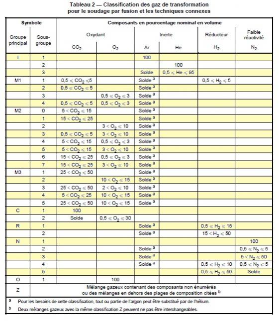

bobléponge2 En ligne le 21/09/2016 à 06:20 (139 messages sur soudeurs.com)
20/02/2012 16:22:10
bonsoir emconte,
voici un extrait de NF EN ISO 14175:2008 "Produits consommables pour le soudage. Gaz et mélanges gazeux pour le soudage par fusion et les techniques connexes"
Attention, le fait de modifier la teneur de votre gaz aura un impact sur la forme de pénétration et remettra en cause votre process si vos assemblages sont couverts par une QMOS.

Pardon Dominique, habituellement, je donne la composition des gaz et là je ne l'ai pas fait car Emconte l'avait fait dans son message initial.
Pour complèter donc mon message précédent:
Mison 8 est bien un Ar + 8% CO2 suivant EN ISO 14175 groupe M20
Mison 12 est un Ar + 12% de CO2 suivant EN ISO 14175 groupe M20 également.
La liste des gaz de soudage de Linde est disponible sur le site, avec leur désignation ISO 14175 ici: Guide des gaz de soudage LINDE 2013
Promis, je ferai attention à bien mettre les compositions et norme 14175 dorénavant :-)
