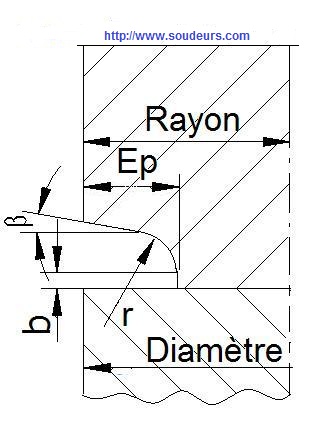

J'ai fait un schéma de la situation de soudage ici :

Sauf erreur de notre part, vous ne précisez pas la position de soudage
Faut-il comprendre d'après votre dessin que vous soudez en position PC (Corniche) ?
Quel est le type de chanfrein ? Est ce comme sur votre croquis ?

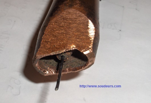

Avez vous écrasé votre buse de soudage pour la rendre oblongue ?

Sur la pièce du bas, on a une gorge d'environ 15mm de large qui se termine en chanfrein a 45°.
L'objectif est de remplir la gorge (15 mm de haut sur 40 mm de profondeur, tout le tour du rond) le plus completement possible.
La buse oblongue peut améliorer un peu l'arrivée du gaz, c'est une idée que je vais retenir, mais c'est je pense la courbure du fil qui semble être le problème.

Nous pensons que la préparation indiquée sur votre croquis est à l'envers de sa position normale
Le chanfrein droit doit se trouver dans la partie basse de la préparation pour une position en corniche (PC)
Pour une profondeur de 40 mm, il serait utile d'utiliser une torche de soudage spéciale NarrowGap (chanfrein étroit)
Voici notre proposition avec une préparation tulipe en demi J selon votre dessin :

Merci pour votre schéma.
C'est exactement la situation.
Malheureusement, pour tout dire la pièce qui est au dessus
est coupée à la scie à ruban et c'est une pièce assez volunmineuse.
elle fait environ 2 mètres de long.
Il n'est pas simple de la retourner et la présenter devant le robot.
Par contre, on peut donner toutes les formes que l'on veut sur la pièce du bas.
Quelle devrait être les valeurs du rayon et de la largeur de la gorge
pour souder presque dans "de bonnes conditions"?
Actuellement, le remplissage de la gorge est assez aléatoire, soit trop peu(et la gorge n'est pas complètement remplie), ou ça fait des coulées(sur une partie de la circonférence).
Pensez-vous qu'il soit possible de remplir une fente dans cette position en ayant un cordon bombé propre?
