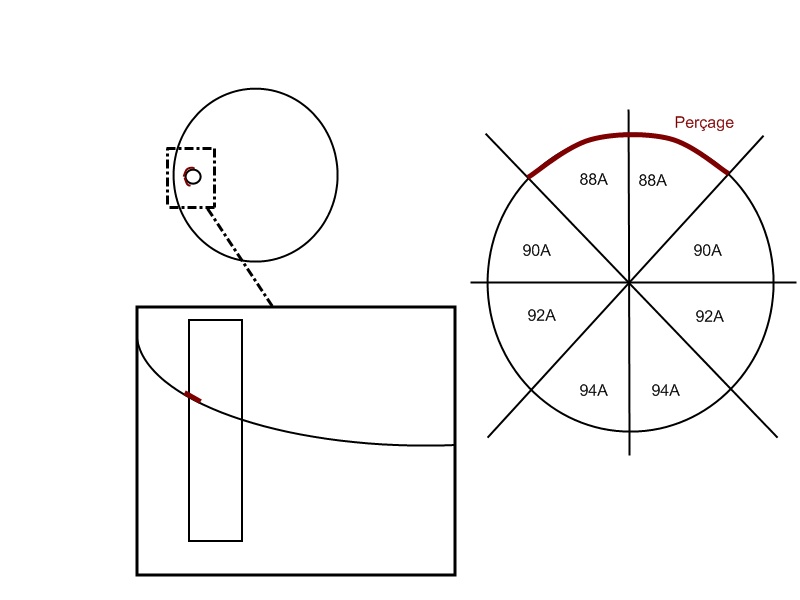

22/12/2009 04:47:48
Voilà le plan de la pièce à souder et l'endroit au j'ai le plus de perçages suivi de l'intensité que je compte utiliser pour faire les soudures'
La vitesse de soudure est de 27 cm/min partout et le débit de fil de 0.7 m/min.
Je soude en pulse avec une fréquence de 5hz.
06/04/2011 09:09:52
perso je ne suis pas un pro en soudure, beaucoup plus en robot.
J'ai plutot l'habitude de voir des robot souder à des vitesses de 80cm/min, apres les reglages seront bien sur important mais plus c'est rapide et moins la piece à le temps de chauffer. de plmus tu peux utliser le balayage(weaving) pour eviter de trop stagner au meme endroit.
30/04/2011 07:32:25
Il semblerait que les problémes de percage soient surtout la conséquence du manque de régularité des fonds. il faudrait par conséquent revoir l'aprovisionement. Si ce n'est pas possible, un usinage préalable des fond pourait être une solution en régularisant l'épaisseur de la pièce. il ne faut pas oublier que la préparation c'est une grosse partie du travail et que si elle n'est pas parfaite la quallité de la soudure s'en resent, quant elle ne devient pas impossible.
Bonne journée
tof38 En ligne le 06/04/2012 à 01:22 (24 messages sur soudeurs.com)
01/05/2011 06:42:46
En réglant un bras de soudage MIG/MAG je m'étais rendu compte qu'il y a une vitesse maxi qu'il ne faut pas dépasser, sinon en fin de tôle ça faisait des trous (et ça ''pétarade'').
En allant moins vite avec moins d'intensité c'était plus fiable, surtout si on a des petits jours entre les tôles.
Par contre, le courant de soudage ne doit-il pas diminuer à mesure que la pièce chauffe ?
Comme en soudage orbitale ?
Tu commences à 90 puis 88 puis 85 puis 82 tu finis à 80
Pour le recouvrement mets plus de courant et avance moins vite, après tu regardes sous la pièce pour voir si la pénétration est constante.
PS ta vitesse de fil c'est 7m/min ? pas 0.7 ! non ?
