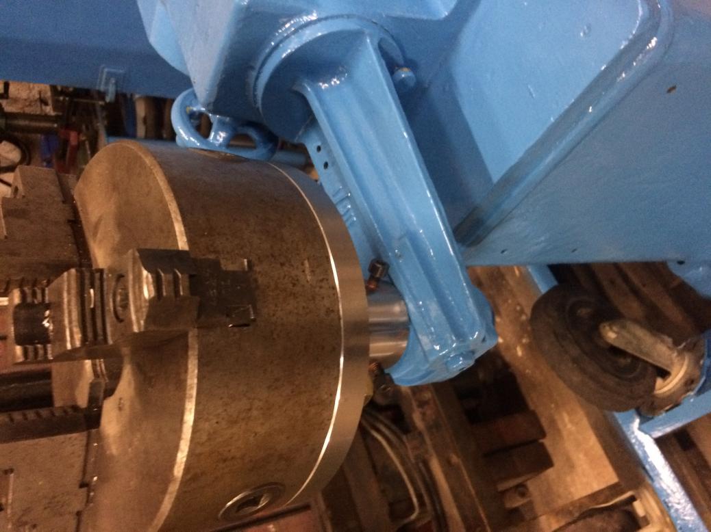

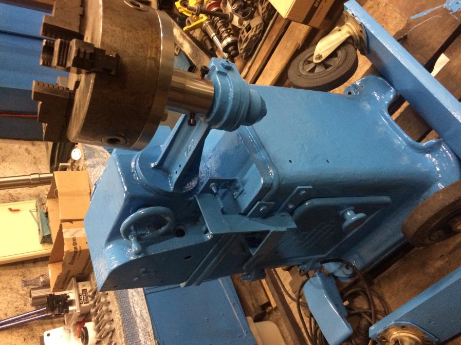

Salut à tous,
J'ai acheté un positionneur via un revendeur et j'aimerai avoir quelques infos.
voila ma machine :
Jai fabriqué un adaptateur afin d'y fixer ce mandrin

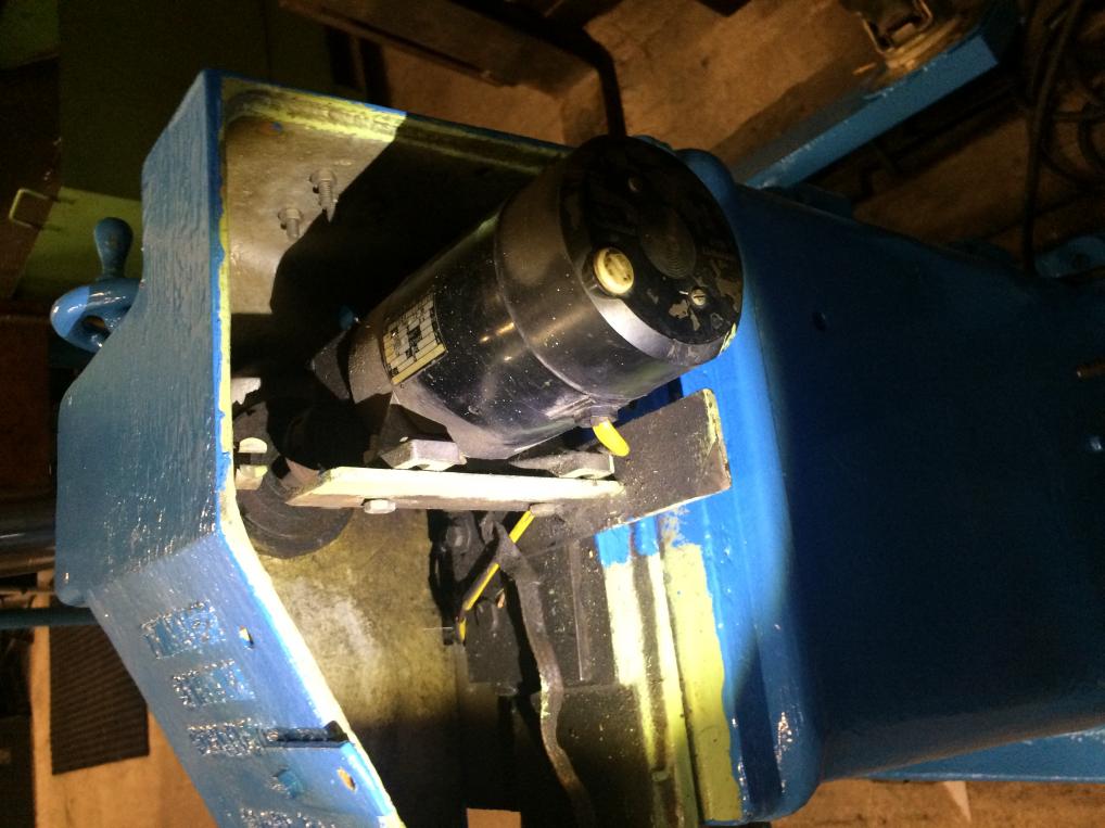

Bon étant donné que c'est une machine "prévue pour" , je peux mettre la masse à n'importe quel endroit?
il ne faut pas une protection spéciale vis à vis du moteur?
Ça ne risque pas de le griller si il est en contact avec le bâti de la machine?
Je vais souder au mig mais aussi au tig, est-ce qu'il faut que je prenne des précautions particulières ?
merci !
Et désolé pour les photos, mais je n'arrive pas à les pivoter !
seb
18/11/2016 09:07:05
pour la masse il faut faire gaffe, le plus souvent il y a un endroit bien précis pour mettre la masse, avec un système de tresse et de balais cuivre ou graphite pour faire passer le courant sur la partie tournante tout ça pour éviter des amorçage dans la pignonerie .
S.muller073 En ligne le 25/09/2017 à 04:35 (14 messages sur soudeurs.com)
18/11/2016 12:16:06
Ok, mais malheureusement je ne vois aucun endroit ou la mettre ;)
Peut être la mettre au plus prêt de la pièce, juste sous le plateau rotatif?
18/11/2016 14:06:28
plus la masse est près mieux c'est, il existe des masses magnétiques qui sont bien pratiques vous pourriez la mettre sur le mandrin ou votre pièce, faire un tour de votre câble dans le sens inverse de votre rotation, c'est assez facilement gérable puisque le plus souvent on ne fait d'un tour

18/11/2016 17:57:01
Moi je placerais une grosse pince de masse en laiton en lui façonnant les mors pour épouser au mieux le cylindre que l'on voit sous le mandrin. On s'arrange pour qu'elle ne puisse pas tourner avec le vireur et pour cela on "graisse" les contacts avec du graphite en poudre.

18/11/2016 20:39:35
Yann, le principe est très bon, mais je le ferais plus simple. Je vois deux trous dans le bras prêts à recevoir un bras frottant sur cet axe vertical (au-delà, il me semble que plus rien ne craint l'amorçage), pressé par un ressort. Un patin en bronze, pourquoi pas pour ne pas bouffer l'arbre ?

19/11/2016 11:08:58
@Dany, une masse mise simplement sur le bâti du truc cela peut craindre, là où je bossais avant, on a fusillé ainsi le fil de terre de l'alimentation électrique du moteur

20/11/2016 19:42:51
J'ai fait des tests aujourd'hui et j'ai mis la masse le plus prêt possible de la,piece ,juste en dessous du,pivot du mandrin.
jai soudé pendant environ 20mn et tout à l'air de rouler !
