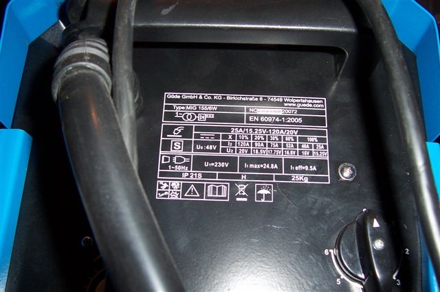

J'ai acheté en mars 2009 un poste Guede 155/6 W sur Louis Gmbh pour 221,80 € port compris.
Je voulais un poste pour refaire les bas de caisse de mon véhicule, et souder des bricoles, en tous cas de faible épaisseur.
J'ai constaté ce que les passionnés et même ''bricolos'' réalisent avec des postes ''même pas entrée de gamme selon soudeur.com'' et je suis admiratif.
Le poste ne fait donc pas tout.
Ce poste est marqué ''made in China''. Bobinage aluminium.
Le tube contact est alimenté par pression sur la gâchette.
Je n'ai pas de gaz, alors pour vérifier, j'ai branché mon compresseur sur l'entrée gaz, et il faut appuyer sur la gâchette pour que le gaz s'échappe.
Vous pouvez télécharger la notice en Français sur GUEDE.DE en choisissant le numéro d'article 20072 correspondant au 155/6w.

Ci-joint les photographies de la plaque signalétique de mon poste MIG GUEDE 155/6w

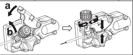

Il faut faire attention à ne serrrer le galet d'appui d'entrainement du fil
qu'au minimum pour ne pas endommager l'axe du moteur qui a un petit diamètre.
On peut monter deux types de bobines, il ne faut serrer le freinage du dévidoir que jusqu'a ce que la bobine
ne se relache toute seule.

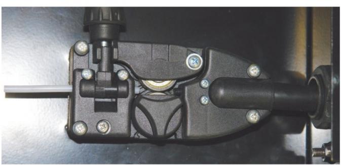

Pas top cette histoire d'entraineur HS, quelle partie est en panne???
Je demande ça car avec la loi des tarifs grandes productions, une réparation sur cette gamme n'est pas toujours un bon plan financier. On trouve ce poste pour à peine plus de 200€ neuf. Entre coût des pièces, galère pour les trouver et vétusté du matériel à remettre en etat, il est parfois bon de se poser la question.
En entrant le code EAN sur google, on trouve quelques liens commerciaux pour le poste:
4015671200723
Cordialement et .....Bonnes recherches.
Sur votre poste, l'entraineur est, à première vue celui-ci
Par exemple sur un Telwin Bimax 110, c'est ça. Ils se ressemblent excepté côté sortie de fil.
J'avais lu sur le forum qu'il n'existait peu, voire qu'un, de fabricants d'entraineur. Si le rédacteur se reconnait....

Salut et merci de vos réponses et commentaires.
J'ai trouvé un module neuf pour 48€ fdp inclus, du coup ça va me permettre de sauver ma chinoiserie.
