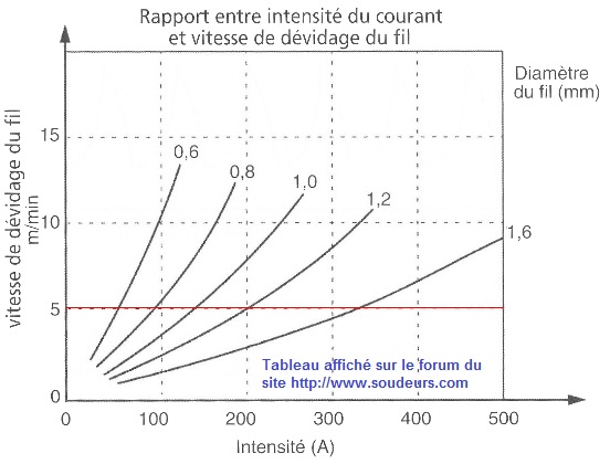

J'ai repris en occase un poste semi-auto CEBORA 805 15-180A en mono
facteur de marche 100% 80A 60% 105A et 35% 120A
J'ai commencé par calculer mes valeurs de défilement mais a quoi correspondent t'elle valeur d'intensité ?
ex bouton au premier tier: 3.60m/min au 3/4: 7.20m/min actuellement je travaille au défilement 3/4 valeur de tension presqu'au max et pourtant sur des tôles 1mm et 2 mm j'ai peu de pénétration (fil 0.6 gaz 12 l/min)
Est ce normal'
La soudure est quant même correcte et ce n'est pas du ''collage'' mais le cordon me semble trop bombé (manque de pénétration) autre question:en passant du 0.6 au 0.8 , pour un même défilement,mon intensité va t'elle changer? (d'ou meilleur pénétration)
Quels sont les paramètres que je devrais vérifier?
Merci de vos réponses

Nous allons répondre à votre première question :
Comment connaitre l'intensité de soudage par rapport à la vitesse de dévidage d'un fil de diamètre défini :
- Soit vous utilisez une pince ampèremétrique à effet Hall
- Soit vous faîtes installer un kit de mesure d'intensité et de tension sur votre poste
Nous vous proposons de lire notre article technique suivant :
Comment utiliser un multimètre pour contrôler et vérifier les paramètres électriques de soudage ?

Nous allons répondre maintenant à votre deuxième question.
C'est la vitesse de dévidage et le diamètre du fil qui détermine l'intensité de soudage.
Il a été nécessaire de retrouver les éléments de réponse.
Voici un tableau qui vous permettra d'évaluer l'intensité de soudage selon le diamètre du fil électrode fusible et la vitesse de dévidage appliquée au dévidoir.
Dans votre cas, le dévidage à 3,6 mètres/min du fil électrode de Ø 0,6 mm donne une intensité d'environ 30/35 ampères et le dévidage à 7,2 mètres/min du fil électrode de Ø 0,6 mm donne une intensité d'environ 60/70 ampères.
Si vous changez votre diamètre de fil, vous obtiendrez pour le dévidage à 3,6 mètres/min du fil électrode de Ø 0,8 mm une intensité d'environ 45/55 ampères et pour le dévidage à 7,2 mètres/min du fil électrode de Ø 0,8 mm vous obtiendrez une intensité d'environ 110/120 ampères.
