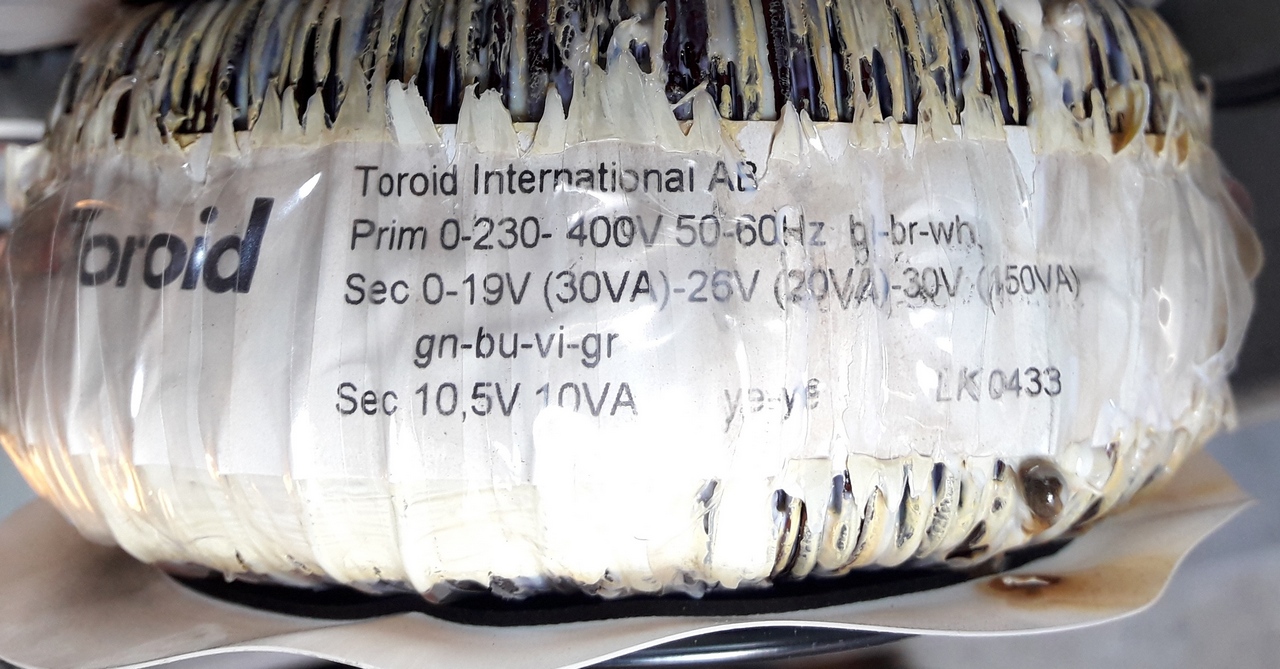

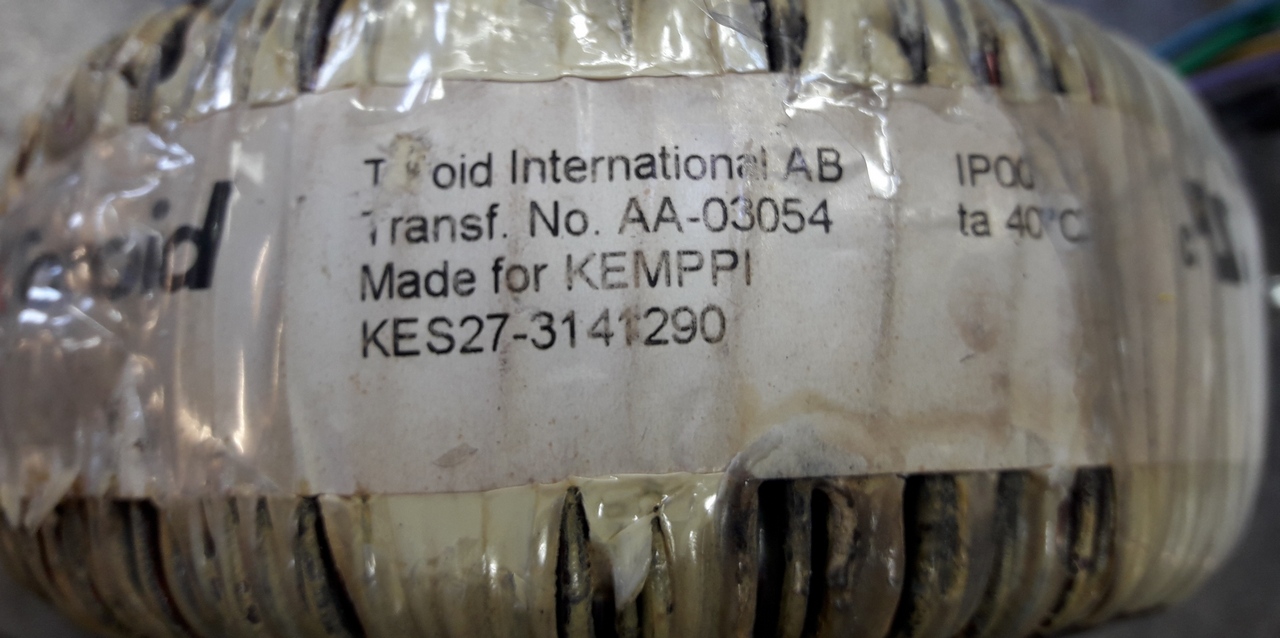

voila tout est dans le titre ,je dépanne un poste pour un ami
si quelqu'un a une épave dans un coin
merci d avance
15/06/2020 12:14:48
C'est l'enroulement primaire ou secondaire qui est HS? Il est possible de re-bobiner le transfo ou a défaut trouver des transformateurs et les adapter.
Slts.
16/06/2020 18:30:02
bonsoir
j ai effectué la réparation ,c'est le primaire comme souvent qui a grillé
je suis parti d un transfo classique démontable dont  j ai débobiné et rebobiné le secondaire  ça fonctionne nickel
il faut dire que j ai appris à faire ça avec mon père à l 'age de 10/12 ans
cdlt mecanix
