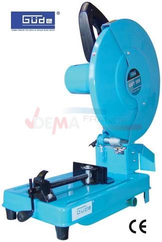

j'ai vu celle-ci :
Tronçonneuse a metaux MAKITA 2000 W Disque abrasif O 355 mm - M2401 - -
Pour ce qui est de la monture de lame, je ne pense pas que pour de la coupe à 45° ça soit le meilleur investissement...
cependant je l'utile bel et bien pour une coupe droite ! :)

11/02/2019 21:47:39
Oui, pardon, j'ai fait une faute de frappe... C'est un disque de 355 évidemment :o (corrigé).
Pour répondre à ta question, j'ai fait plusieurs établis, une plieuse, le châssis d'une table de soudage,... depuis 2 ans 1/2.
A la disqueuse à main, il faut faire des tracés parfaits, et surtout arriver à les suivre. Et puis on en passe, des disques de 125 !
La Makita est très similaire à celle que j'ai. Dans ces machines, c'est la base, les guidages, la tenue du profilé, qui sont le plus important.

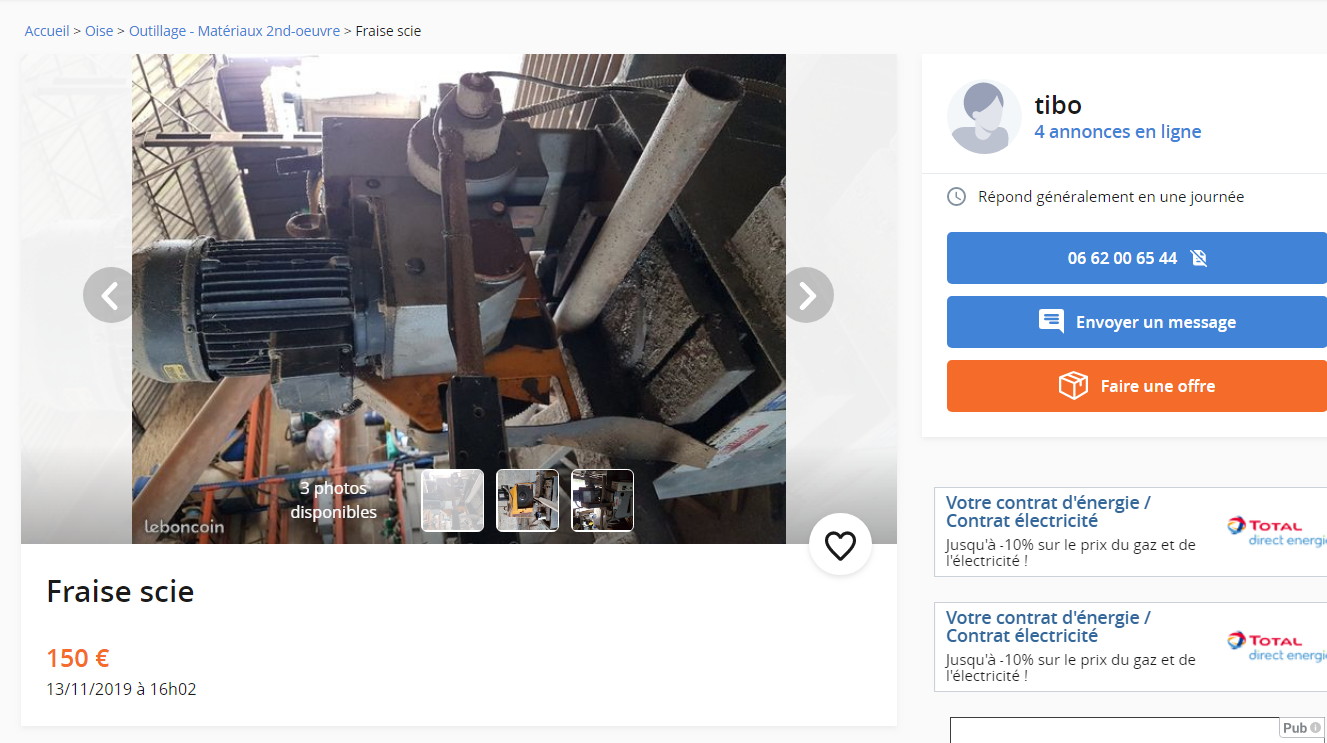

12/02/2019 07:37:40
Envoyé par mecanix
pour avoir utilisé toutes sortes de machines pro , pour le bricolage ma préférence va à la fraise scie ,c'est moins rapide que le ruban mais moins encombrant aussi les lames en hss s'affutent de nombreuses fois ,il faut juste veiller à toujours avoir un liquide de coupe correct,les coupes d angle sont très précises
on en trouve d occasion
.....pour 200 euros ?

12/02/2019 08:16:21
peut être pas à 200 euros mais si on prend le cout à l'usage sur quelques années l'avantage reviendra à la fraise scie ,de plus par rapport aux disques abrasifs la lame de fraise garde le même diamètre ,et puis pas d étincelles ni de projections dans tout les coins ça fait des vacances,et le bruit !!
de plus ça fait de belles coupes dans tous les métaux surtout l alu ou l abrasif ne passe pas et pollue ,attention l inox demande un affutage particulier,et ça ne passe pas dans le trempé

12/02/2019 09:21:07
laisse tomber les tronçonneuses à metaux, c'est dangereux, ça fait des etincelles, ça s'use vite, et les coupes d'angles ne sont pas précises.....
les disques à pastilles même combat ça s'use super vite et c'est très cher.....
j'ai longuement cherché en comparant avec des retours d'expériences d'autres utilisateurs et je suis arrivé à la conclusion
qu'il me fallait une scie a ruban electrique
ça tourne doucement, la lame a une très bonne durée de vie, pas d'étincelle, des coupes très précises
bref c'est le top pour mon utilisation et pour les bricoleurs.

12/02/2019 19:45:49
Envoyé par mecanix
comme Yann 200 euros tu es bien loin du compte ou alors elle est en fin de vie cette scie
c'est comme avec les tours à métaux d'occasion tu peux avoir un tour ancien qui pèse 5 tonnes pour un prix inférieur à celui de 600 kilos
car rien que pour se le faire acheminer c'est tout une aventure et en plus il faut y consacrer parfois beaucoup de temps pour le rendre utilisable
la fraise scie moins encombrant qu'une ruban tout dépend de ce que on recherche il y a des rubans portative et d'autres qui ne le sont pas
pour la fraise scie c'est plus massif qu'une petite ruban en général ;)
