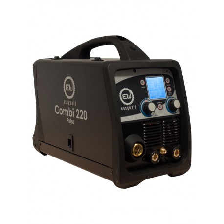

il y a aussi le easyweld combi 220 pulse,c'est du "jasic" rebadgé...Plus ou moins le meme rapport qualité prix que wuithom.

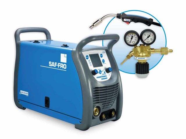

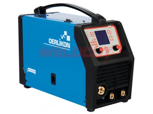

et le citomig 200MP de chez oerlikon,le meme que le prestomig 200 mp de chez "saf",seule la carrosserie change
jesaispas En ligne le 29/04/2020 à 23:17 (113 messages sur soudeurs.com)
21/06/2018 19:08:20
Attention,les 3 postes que j'ai cité plus haut sont tous très energivores 9 kVA en moyenne,je le sais ,je m'etais déjà renseigné et je ne les avais pas acheté a cause de cela,si t'es interessé,j'avais inspecté les sites les moins chers!! saf et OERLIKON ont tout de meme commercialisés des versions HPF qui sont beaucoup moins energivors ( 6200) mais difficilement trouvables car moins distribués

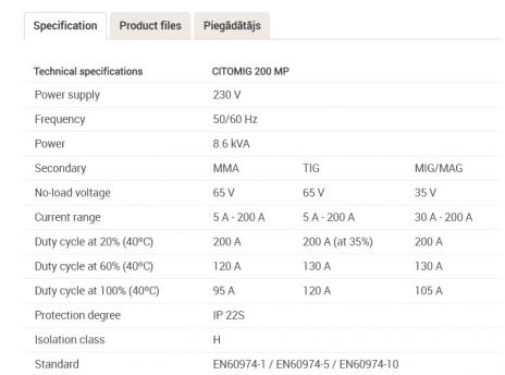

Inutile de se casser la tête avec ça : Pour un particulier, dont les équipements sont en quasi-totalité résistifs (cos phi ~1), les deux valeurs sont équivalentes.
Le fournisseur donne la consommation de son poste en KVA car c'est en KVA que s'exprime la puissance souscrite (abonnement), laquelle doit être en concordance.
9 KVA cela correspond à 45 A quand même... Le cordon secteur est il dimensionné en conséquence, est il doté d'une prise et de quel type ? Éternelles questions... :p
Le document que tu joins est parfaitement clair sur la puissance consommée qui est bien voisine de 9 KVA.

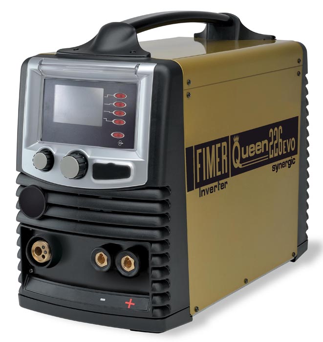

La marque Fimer propose egalement des postes a souder multiprocédés,j'ignore leur prix mais ce ne sont pas les plus chers...
comment faire passer ça dans un malheureux 3*2.5 et une pc 16A domestique qui au maximum d'après la NF C1500 sera protégé par un disjoncteur 20A courbe domestique et non industrie
il faut raison garder et prendre ces postes pour ce qu ils sont ( j en ai un ) :équipement mobile d usage intermittent facile à emmener sur chantier capable de fonctionner sur la moindre alimentation 220v
usage typique fil de 0.6 ou 0.8 MMA 2 à 4 donc on reste sur un I max de 160A et ça passe sur une pc classique
C'est à celui-là que je pensais aussi.

si on suis ta doc 8600va/230v =37.4A 37.4/2.5mm2=15 Ampères par mm2 c'est du fin délire et si je ne suis que soudeur amateur en ce qui concerne l’électricité de puissance je suis bien l'homme de l'art
pour info la norme de base dit 5A/mm2 j ai souvent vu tirer 10Amm2 avec des conséquences flacheuses sur la connectique sans parler des chutes de tension mais 15A/mm2 faut pas pousser

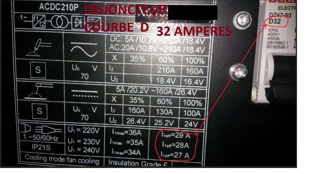

Bonsoir Locouarn:)
j'ai appris à relativiser ce qu'il y a d'écrit sur les plaques signalétique des postes de soudure
sur le 210 ACDC j'ai eu une certaine frayeur lorsque j'ai lu la plaque en dessous la première fois et que j 'ai vu le câble d'alimentation en 3 g 2.5 et la prise 230 volts estampillé 16 ampères
en réalité au taquet on est à 23 ampères conso sur secteur 230 volts j'ai vérifié avec la pince :)
pour un i efficace de 28 ampères référencé sur la plaque sous 230 volts
donc le câble d'alimentation court tiendra le choc si je puis dire et le 32 en courbe D ne bougera pas :D

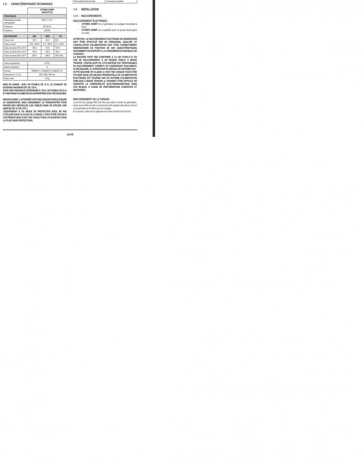

pour ce qui est du Citomig 200 MP
un extrait d'une partie du PDF en français sur la photo en dessous je met aussi le lien complet qui possède toutes les caractéristiques de ce poste de soudure tout en bas beaucoup de pages
car toutes les langues y sont représentées :)
qui explique qu'avec un fusible de 16 ampères on est limité à 150 ampères
et si on veut aller plus loin on change la prise et on utilise un fusible( ou disjoncteur) de 25 ampères
on est bien loin des 8.6 kva ;)
le PDF complet en dessous le français commence à partir de la page 22 du PDF :)
https://assets.weldingshop.nl/manuals/CITOMIG%20200MP_2013_11.pdf
cordialement Ricou26:D

Rainui possède l'équivalent en SAF le Prestomig 200MP
il pourra surement nous en dire plus( si il passe par ici ;)) sur la section du câble d'alimentation du sien ainsi que pour la prise mâle fournit ou pas :)

dérivation de 32 amp de capacité est nécessaire. Remarque : si L (bas)
est configuré, le courant absorbé est automatiquement réduit. Cette lettre
s’affiche à l’écran principal de l’unité si elle est sélectionnée.
Poste MMA-TIG-MIG PRESTOMIG 200MP
édit d’après Pierre88
il semble que pour le prestomig équivalent du citomig le cable soit en 2.5 de section
Bonjour RICOU26 et MATHIEU54.
J'ai pas encore testé mon appareil mais j'ai remarqué que le câble de raccordement n'est que de section 2,5 mm². Attention entre 30 et 32 A, la question n'est pas là, c'est plus les 2,5 mm² qui m'inquiètent.
Si je peux me permettre, il suffit de prendre en main le câble après avoir testé la puissance max et de constaté son état de chauffe. Sur une courte durée il ne devrait pas y avoir de soucis mais !!!
Pierre 88

pour ce qui est du 200MP c'est comme le port salut c'est écrit dessus
j ai déjà vu d autre poste multiprocédé et je pense que si le câble avait été de grosse section cela aurait attiré mon œil averti maintenant je ne peux jurer de rien mais la prochaine fois je ferai une photo
de plus imaginons qu un fabriquant décide de sortir une vrai alim en 3*6mm2 avec une prise 32A il n en vendrait pas car les gens lui reprocherait de plus être aussi mobile et qu il leur faut réaliser une alimentation spécifique
le beurre et l argent du beurre

hé bien non le Monogys 250 n'est pas prévu à l'origine pour le no gaz
car il n'y a pas de système d'inversion de la polarité
mais il y a quelque chose d'important à savoir en plus au sujet de la consommation électrique de ce poste MIG si vous l utilisez au maximum de ses capacités
lire en dessous ce qui est écrit en rouge
le courant effectif absorbé (I1eff) pour les conditions d’utilisation maximales est indiqué sur l’appareil. Vérifier que l’alimentation et ses protections
(fusible et/ou disjoncteur) sont compatibles avec le courant nécessaire en utilisation.
L’appareil doit être placé de façon telle que la fiche de prise de courant soit accessible.
Il est possible de se brancher sur une prise 16 A pour souder du fil de ø 0,8mm mais en utilisation intensive il y a un risque de disjonction.Le MONOGYS 250-4 CS est livré sans prise. Il doit être relié à une prise 240V 1Ph. AVEC terre protégée par un disjoncteur 25A retardé et un différentiel de 30mA. Ne pas utiliser de rallonge ayant une section inférieure à 3x6 mm²
23/06/2018 11:55:06
le disjoncteur 25A retardé étant bien de la gamme industrie type AM(moteur)
23/06/2018 12:14:55
Envoyé par mecanix
re oui tout a fait :)
et pour le 200 MP qui est fournit avec un câble d'alimentation de 3 mètres en 3g 2.5mm2
il y a cela en dessous
MISE EN GARDE : AVEC UN FUSIBLE DE 16 A, LE COURANT DE SOUDAGE MAXIMUM EST DE 150 A. POUR UNE PUISSANCE SUPÉRIEURE À 150 A, UN FUSIBLE DE 25 A
ET UNE PRISE D’ALIMENTATION APPROPRIÉE SONT NÉCESSAIRES.
mais de toute façon au départ le poste est bridé au niveau du panneau de contrôle à 150 ampères
donc si l'utilisateur by passe la sécurité il doit poser une prise adéquat et calibrer à 25 ampères
voila tout
