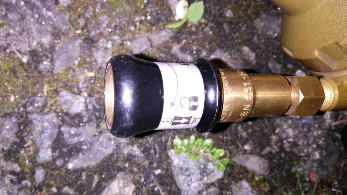

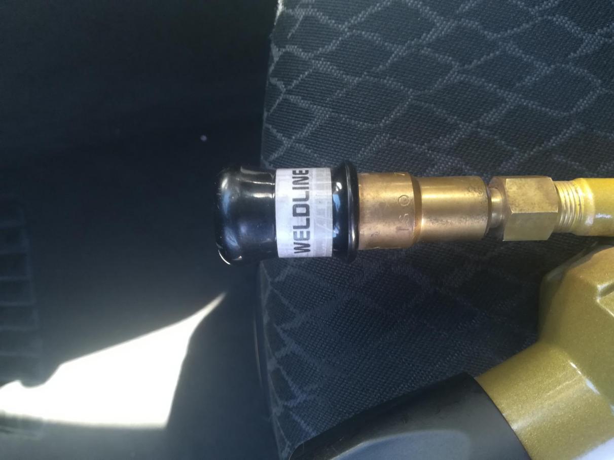

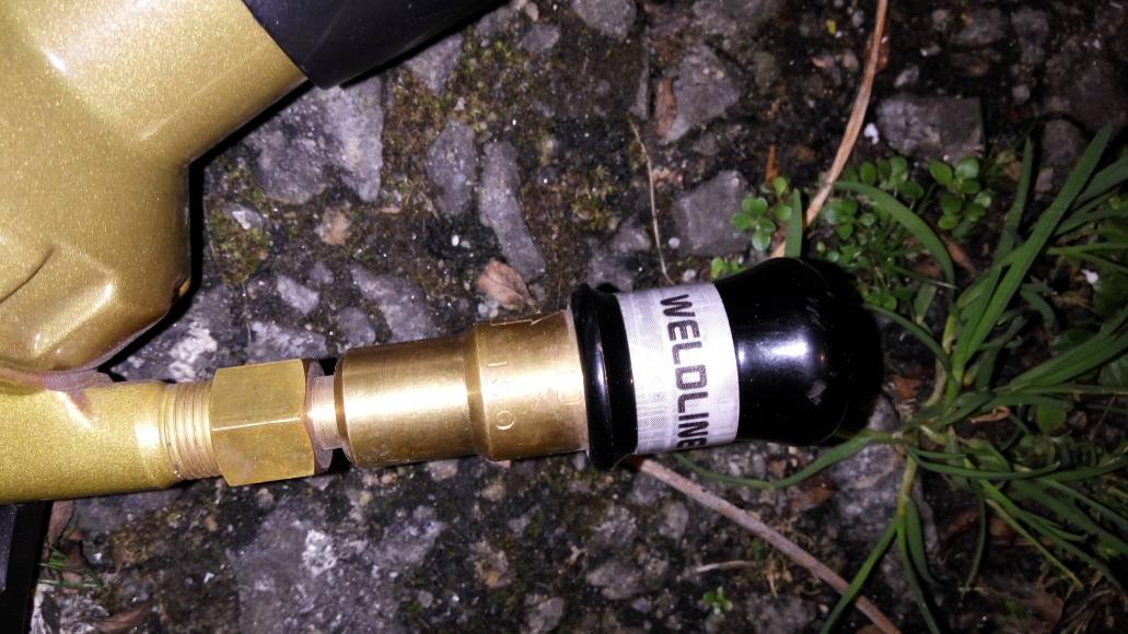

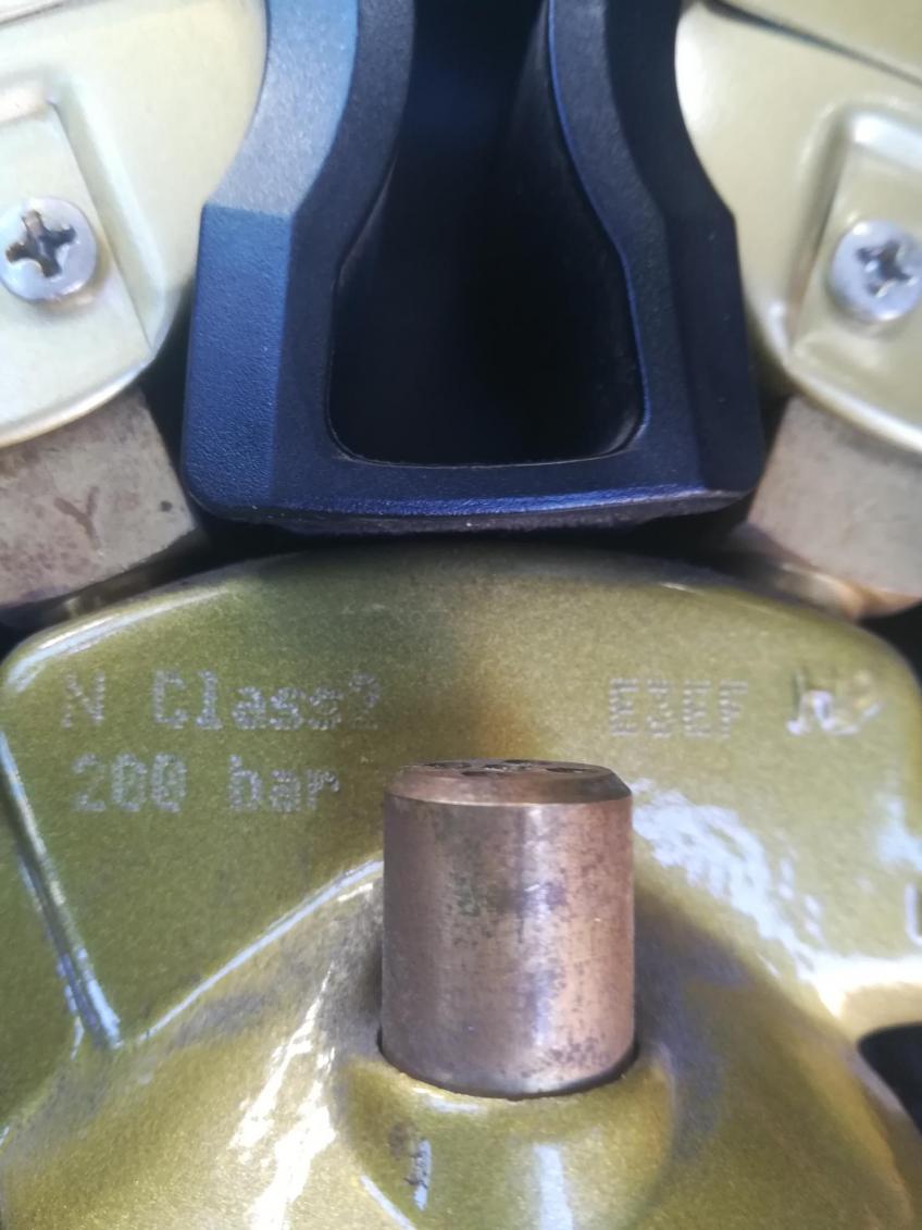

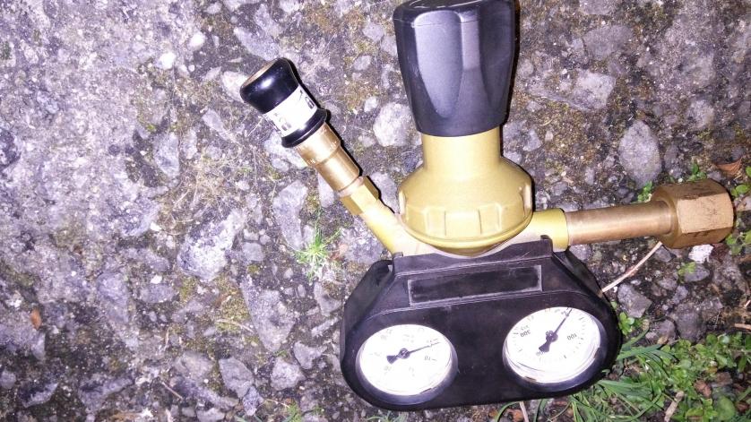

J'ai récemment acheté un détendeur d'argon d'occasion.
Mais j'ai un petit problème.
La sortie pour le tuyau de gaz a un couplage rapide que je ne peux pas savoir lequel connecter le tuyau.
Dans la couplage rapide est écrit weldline.
regulador de argon - Album on Imgur
24/02/2018 11:29:52
Il s'agit d'un mano-detendeur. Si j'ai bien compris votre problème:confused:, il me semble que vous pouvez dévisser le raccord rapide et le remplacer par un embout mâle cannelé afin d'y brancher votre tuyau de sortie.

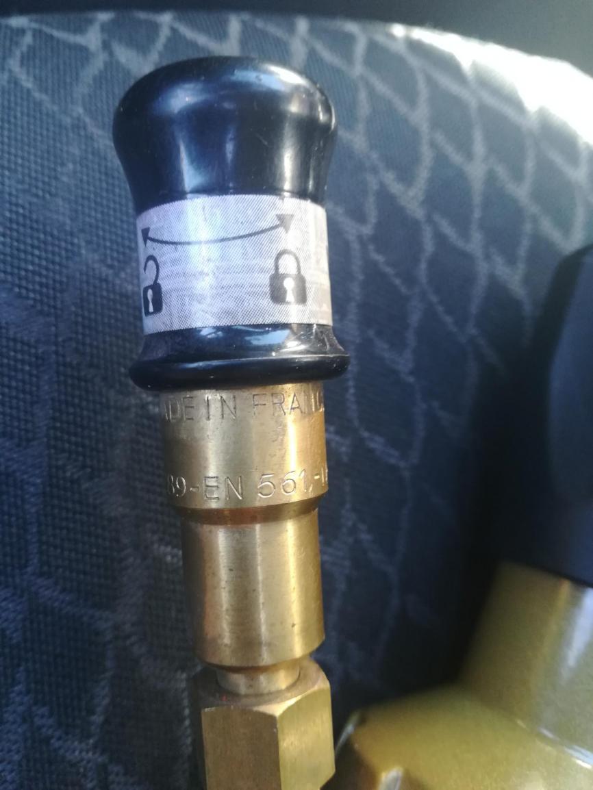

Bien sûr que c'est bien pratique mais encore faudrait-il que paulo1974 photographie les inscriptions gravées sur le raccord pour qu'on l'aide à acheter le morceau qui lui manque.
On voit déjà que c'est un raccord made in France donc il y a des chances que l'on puisse retrouver le fabricant.
24/02/2018 14:39:51
Les photos donnent déjà tous les éléments nécessaires. :p

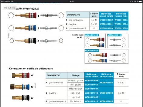

C'est simplement un raccord auto-obturable Air Liquide, figurant à la page 93 de ce catalogue.

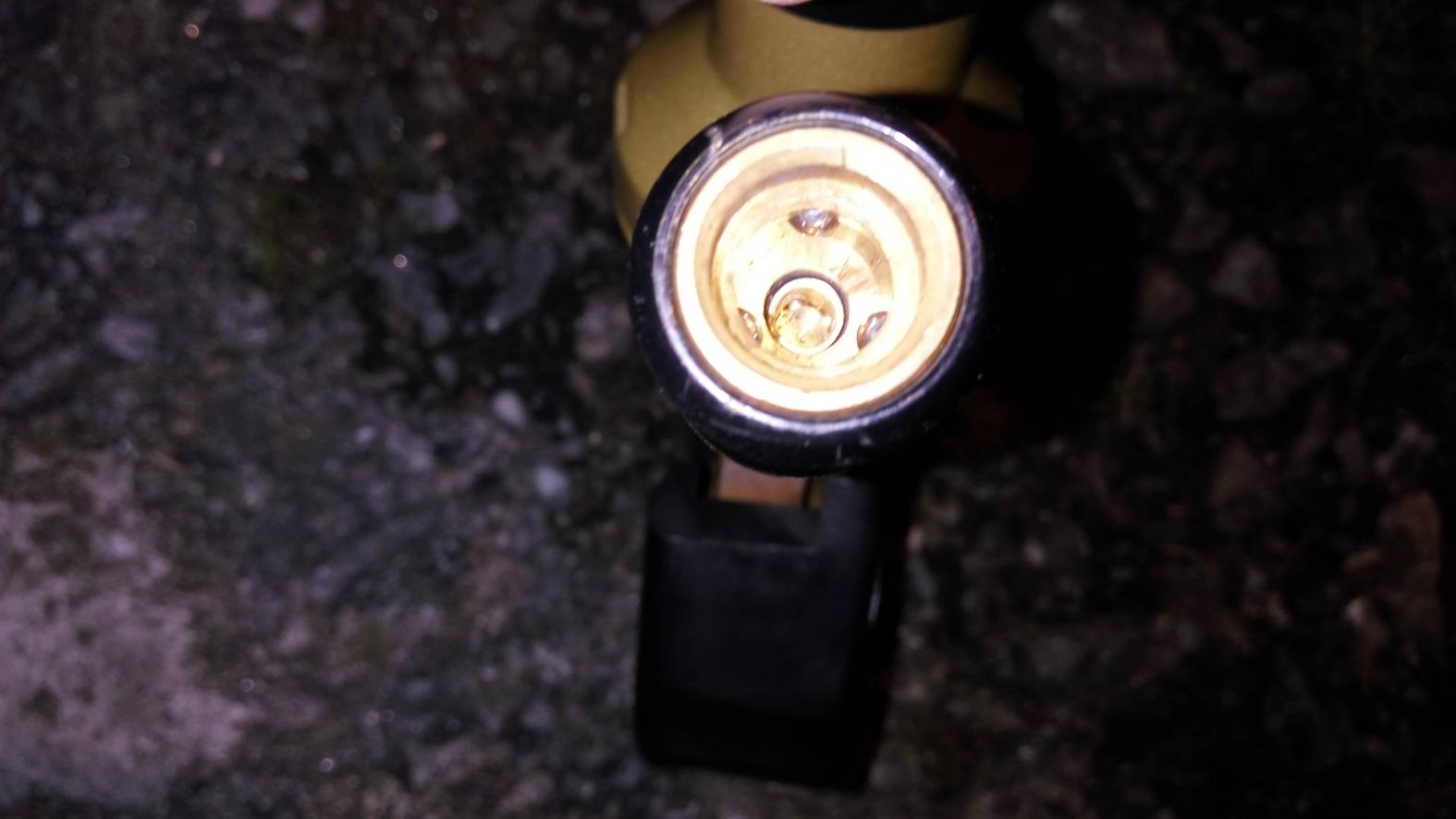

tharkey dans le dernier cas, c'est ce que je ferai. Cependant, je voulais voir si j'ai arrangé la partie mâle pour connecter le tuyau.
Je pensais que le couplage rapide de mon compresseur donnerait mais ce n'est pas le cas l'intérieur de la partie femelle est arrondi à l'extrémité o de mon compresseur est plat.
Je vais prendre de meilleures photos!
