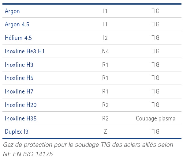

1 - Soudage TIG / 141
Le soudage TIG est essentiellement réalisé avec de l’argon.
La qualité et la productivité sont nettement améliorées lorsque l’on ajoute un pourcentage précis d’hydrogène à de l’argon.
En ce qui concerne les aciers duplex,l’introduction d’azote permet de stabiliser le taux d’austénite et plus exactement de maintenir l’équilibre austénite/ferrite.
De même pour les aciers austénitiques,l’ajout d’azote a un effet positif, car il permet de respecter les valeurs limites de ferrite delta.
Par contre, il n’est pas possible d’utiliser des ajouts d’hydrogène sur les aciers duplex.

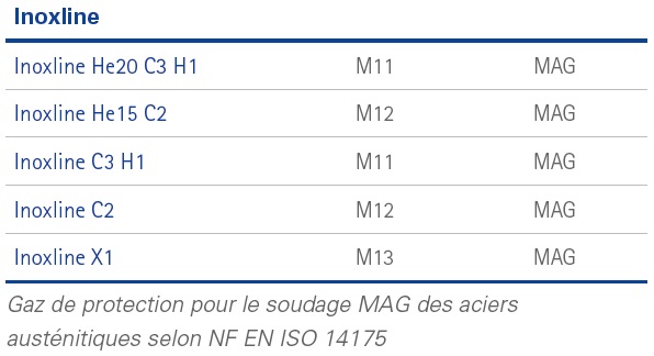

2 - Soudage MAG / 135
D’une manière générale, les aciers austénitiques sont soudés avec un mélange de gaz à base d’argon contenant 3 % de CO2 au maximum.
Il est également possible d’utiliser de l’oxygène en faible pourcentage, mais dans ce cas, la surface du cordon sera légèrement oxydée.
Des ajouts d’hélium de 15 % par exemple se révèlent souvent très efficaces.
C’est notamment le cas pour les aciers duplex et les aciers majoritairement austénitiques.
L’hélium permet également de souder des pièces de fortes épaisseurs.

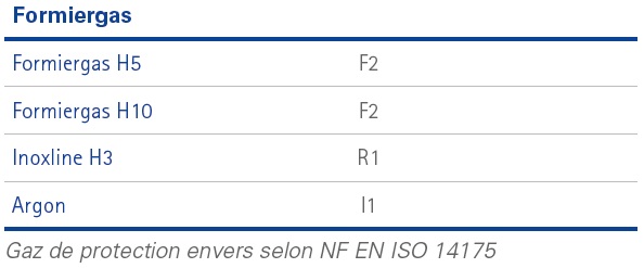

3 - Protection gazeuse envers
Formiergas est un mélange d’azote et d’hydrogène.
L’hydrogène est un gaz réducteur ; il permet d’obtenir un aspect plus brillant et mieux décapé.
Aussi, sur les chantiers, le pourcentage d’hydrogène peut être plus élevé que dans les ateliers.
Selon nos expériences, la présence d’hydrogène dans le gaz de protection envers n’a pas d’effet néfaste sur les aciers inoxydables duplex.

7 - La protection gazeuse envers
Le soudage TIG des aciers alliés nécessite une protection envers.
Celle-ci est également souvent utilisée lors du soudage MAG.
En racine du joint soudé, le taux d’oxygène résiduel < 20 ppm est préconisé.
La coloration de la partie envers indique le taux d’oxydation par l’oxygène.
Cela dépend de la préconisation et de l’utilisation finale de la pièce soudée.
Pour les tubes de petite section, le gaz de protection envers entre par une extrémité et ressort par l’autre en maintenant une légère surpression (débit 2 à 4 l/min-1).
L’étanchéité est maintenue par bouchons coniques permettant de limiter au maximum le taux d’oxygène.
Lorsqu’il s’agit de tubes de plus grands diamètres, le gaz de protection envers est amené au niveau de la racine de la soudure à l’aide de dispositifs auxiliaires de type rondelles d’inertage flexibles permettant d’inerter la racine de la soudure.
Il faut veiller à un temps de purge préalable suffisant.
