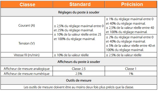

Précision d’un poste à souder
La précision des réglages et/ou affichages est déterminée par une classe, elle-même déterminée en fonctiondu cahier des charges de soudage (QMOS/DMOS) et des caractéristiques du poste à souder
Cette classe se divise en deux types dits « Standard » ou « Précision ».
Elle donne les tolérances sur les réglages de soudage, sur les mesures effectuées et affichées par le poste à souder ainsi que sur les outils de mesure à utiliser

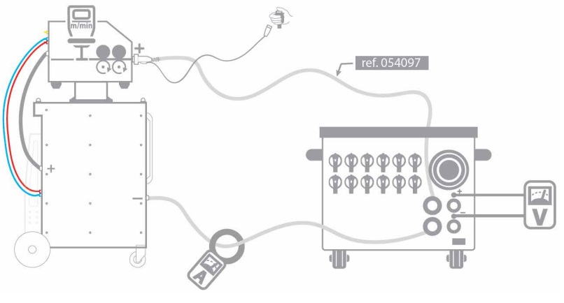

Exemple de schéma de câblage (pour les postes à souder MIG/MAG)

3. DÉMARCHE DE VÉRIFICATION D’UN RÉGLAGE SUR LE POSTE A SOUDER
Pour chaque relevé de mesure, il faut respecter la procédure suivante :
Avant tout réglage du produit, il faut :
1. Connecter le poste à souder à la charge résistive avec si possible le câble de masse et la torche utilisés.Sinon, utiliser des câbles de mêmes dimensions(longueur et section),
2. Brancher la commande gâchette de la torche,
3. Vérifier que les outils de mesure sont bien branchés set allumés,
4. Brancher et allumer le poste à souder,
5. Configurer le poste dans le procédé souhaité.
6. Attendre 5 min.

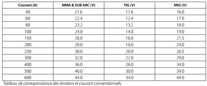

5. CHARGE CONVENTIONNELLE
La norme demande que les sources de courant (MMA et TIG) et les sources de tension (MIG) doivent êtrevérifiées sous une tension et un courant conventionnels.
Les formules données par la norme sont :
MMA & SUB ARC : U(V) = 20V + 0.04 x I(A) en dessous de 600 A
TIG : U(V) = 10V + 0.04 x I(A) en dessous de 600 A
MIG : U(V) = 14V + 0.05 x I(A) en dessous de 600 A
• Pour les postes MMA et TIG, se comportant comme une source de courant, la tension est ajustée à l’aide de la charge résistive pour correspondre à cette tension conventionnelle
• Pour les postes MIG, se comportant comme une source de tension, le courant est ajusté à l’aide de la charge résistive pour correspondre à ce courant conventionnel.

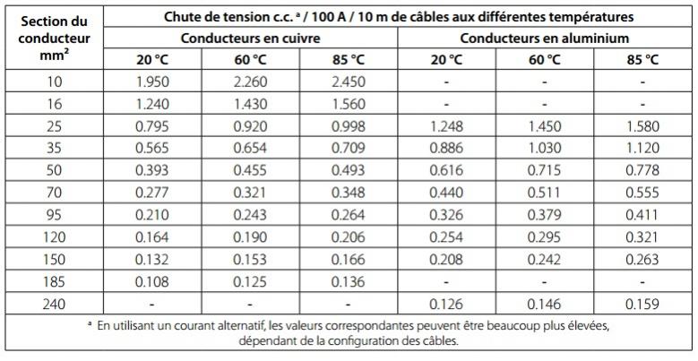

7. CORRECTION DES CHUTES DE TENSION DANS LES CÂBLES
La vérification d’un poste à souder se fait en sortie du poste et non aux bornes de la charge.
Les résultats de mesure peuvent donc être faussés par la chute de tension dans les câbles induits par leurs résistances.
Il convient alors de compenser la mesure avec les valeurs indiquées dans le tableau ci-dessous pour obtenir la tension aux bornes du produit.
Chute de tension dans les câbles de soudage en cuivre et aluminium aux températures normales et élevées :

8. CALCUL DE L’ERREUR
Chaque mesure ou relevé de mesure affiché doit être fait deux fois, puis moyennée.
Exemple de calcul d’erreur pour un réglage en courant sur un poste à souder 100 A, à la tolérance ditede « Classe Standard », le calcul se fait comme suit :
• Pour les réglages de courant compris entre [25%- 100%] du courant max, la norme accepte 10%d’erreur.
Entre 25 A et 100 A, le courant peut être mesuré et validé avec une erreur à 10% de sa valeur réglée.
A 50 A,la plage d’acceptation est comprise entre 45 A à 55 A.
• Pour les courants inférieurs à 25% du courant max, la norme accepte 2.5% de la valeur du courant max d’erreur.
Entre 0 A et 25 A, le courant peut être mesuré et validé avec une erreur à 2.5% du courant maximal.
A 20 A, la plage d’acception est comprise entre 17.5 A à 22.2 A(soit +/-2.5 A correspondant bien à 2.5% de 100 A).

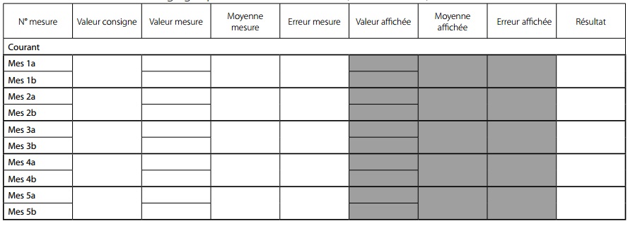

9. EXEMPLE DE TABLEAU DE RELEVÉS
Tableau de vérification des réglages pour un MMA ou un TIG ou un MIG/MAG (sans afficheur) :
![](/pieces_jointes/14279-tableau_4_releves_MMA_TIG_verification_gys_23122016.jpg)
