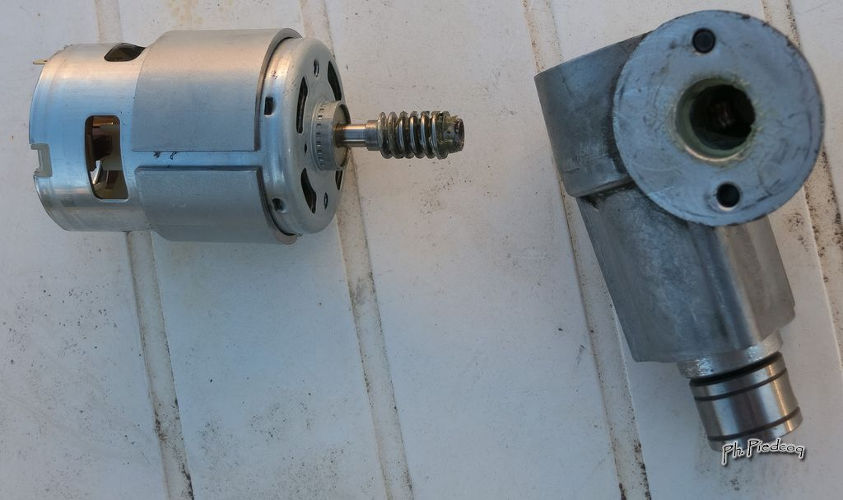

Le moteur d’entraînement du galet est défectueux.
Analyse de la panne :
Ce moteur d’entraînement du galet est un produit de très grande diffusion,à très faible coût, qui vieillit assez rapidement.
C’est un moteur à courant continu sous 18V à balais (utilisation : visseuse,outillage de jardin sur batterie, …).
Le collecteur à lamelles du rotor du moteur s’encrasse de poussières de charbon conductrice, du fait, le moteur ne transmet plus assez de couple.
Un nettoyage du collecteur est possible quoique délicat (moteur sertit, non démontable).
La réparation présentée ici traite du changement de ce moteur.

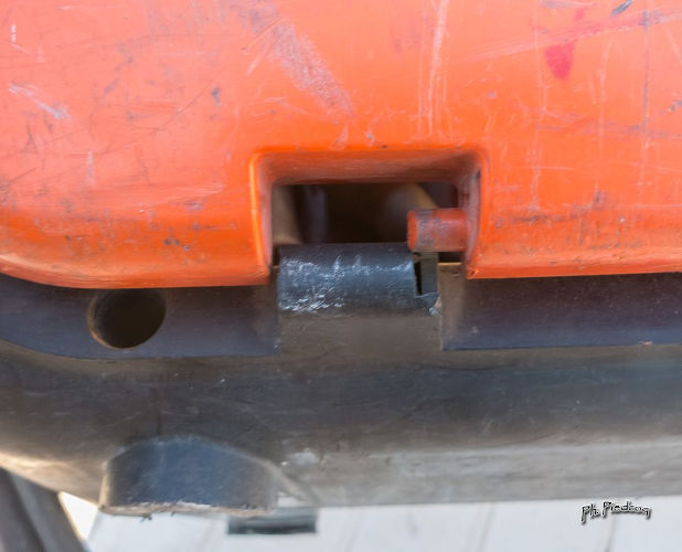

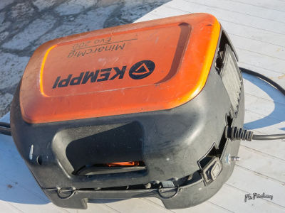

Retirer de la trappe protégeant le logement de bobine de fil :
Les deux charnières sont simplement enfilées en force comme le montre la photo ci-dessous. Il suffit de décaler la trappe dans le bon sens pour dégager une charnière, puis passer à la suivante.

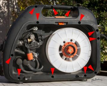

Désassemblage de la coque :

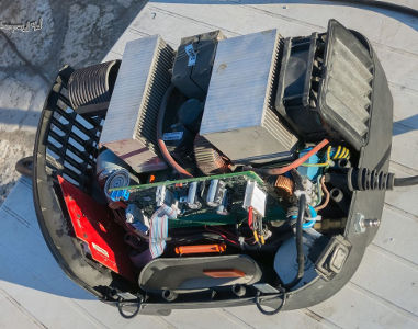

Retirer à présent les 12 vis torx (voir photo ci-dessous) au moyen du tournevis T15 long.

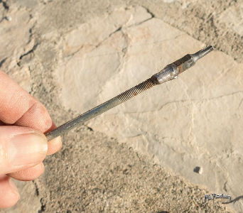

Comme je ne possède pas un tournevis de la sorte et que la douille de l’embout T15 est trop large pour le diamètre des puits, il m’a fallut souder (avec mon autre poste MMA) un embout T15 sur une vis suffisamment longue comme illustré par la photo suivante :
En retournant l’appareil comme illustré sur les photos ci-dessous, la demi coque qui ne possède pas la trappe sort sans forcer.
Attention aux deux anneaux de fixation de la sangle de portage qui ne sont plus retenus et qu’il faudra replacer au remontage (ne pas oublier), à la grille du ventilateur ainsi qu’au ventilateur qui sortent de leurs logement.

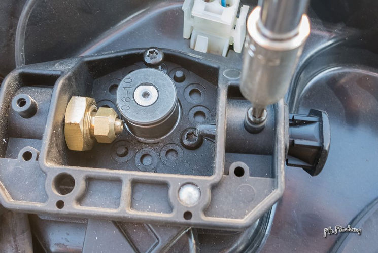

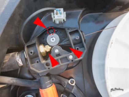

Démontage du galet d’entraînement du fil :

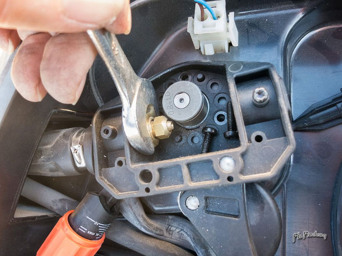

Trois vis torx maintiennent le système d’entraînement du galet.
La première est démontable immédiatement, les deux autre sont masquées comme le montre la photo suivante.
Pour la seconde vis,il convient, d’extraire le cône noir d’entrée du fil(immobilisé par une petite vis torx visible sur la photo).
Enfin, pour d’accéder à la troisième, il suffit, après le retrait du fil,de démonter l’écrou laiton du guide fil avec une clef de 17 (voir photo ci-après), puis sans rien démonter d’autre, de tirer vers l’arrière l’ensemble en laiton, ce qui dégage la vis à démonter.

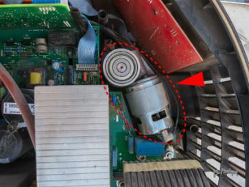

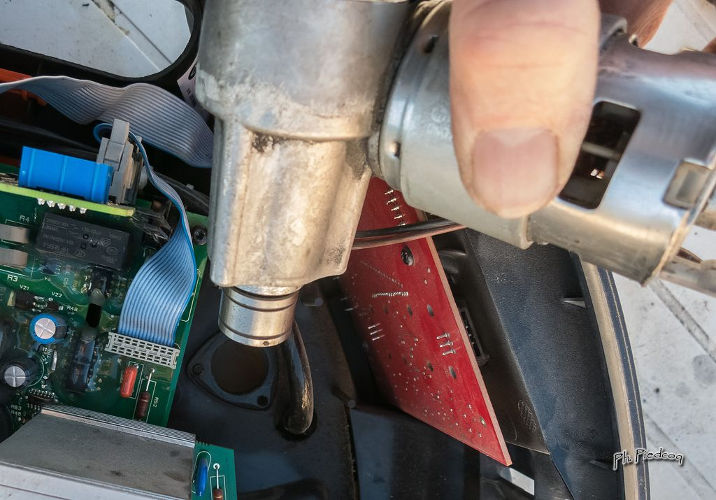

L’ensemble moto-réducteur et son galet sort de l’autre coté, après avoir débranché les deux fils du moteur.

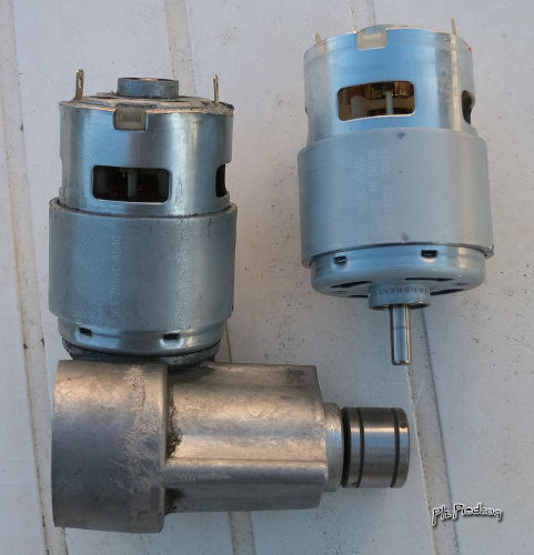

L’ancien moteur n’a plus qu’a être remplacé par le nouveau.

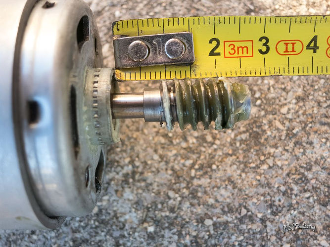

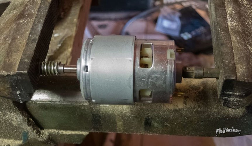

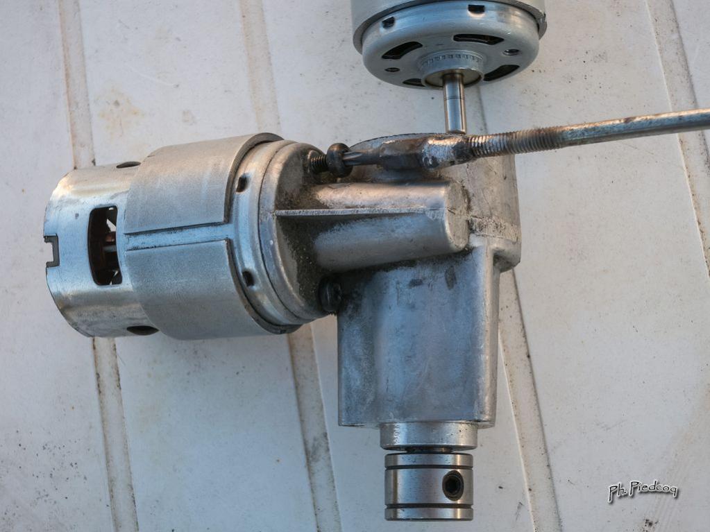

Il faut séparer le moteur du réducteur :
Mesurer la position de la vis sans fin sur l’axe moteur avant de l’extraire avec un chasse goupille.
Pour ceci, bloquer la vis entre les mors doux d’un étau.
J’ai utilisé ce même étau, à défaut d’une presse, pour remonter la vis sans fin en poussant sur l’axe moteur (cote mesurée précédemment).
Il ne reste plus qu’a remonter !
Attention à la polarisation du moteur en rebranchant les cosses. Il est préférable d’effectuer un essai avant de revisser toute la coque, sinon le fil va rentrer au lieu de sortir (vécu!).
Brancher le poste encore ouvert (sans mettre les doigts n’importe où) afin de vérifier que le moteur tourne dans le bon sens !
Le remontage se fait sans difficulté. N’oubliez pas de replacer les deux anneaux de la sangle de portage.
