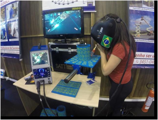

Photo2 : Le simulateur fonctionne suivant la technique de la réalitéaugmentée.
Les caméras fixées sur le casquerepèrent la position de la pièce et de l'outil.
Le système reconstitue l'image de la pièce réelle, l'arc électrique, lemétal chaud,
le cordon de soudure ainsi que l'ambiance sonore de la soudure.

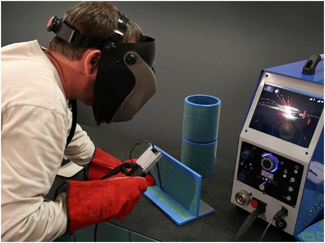

Photo3 : Le simulateur de soudure rend le métier plus attractif
pour lesjeunes, notamment pour les demoiselles.
Exécutés sur simulateur, les exercices sont répétés sans coût supplémentaire.
Le coût global d'une formation est réduit. Il y a économie de temps d'atelier, de métal, de gaz et d’électricité.
Les risques d’accident sont réduits et il n'y a pas de déchets ni de dégagements gazeux.

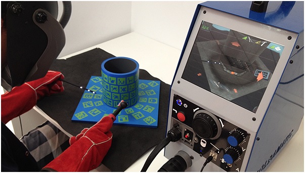

Photo 4 : Plusieurs installations sont possibles.
Le simulateur seul, plusieurs simulateurs indépendants
ou un ensemble intégré comprenant un serveur et plusieurs simulateurs.
Le travail des enseignants est facilité. La diffusion des cours est immédiate, les élèves sont autonomes et la surveillance aisée. Les rapports édités par le système sont des éléments totalement objectifs qui attestent de la maîtrise des compétences.

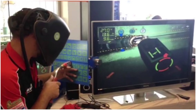

Pendant l'exécution de l'exercice, différentes icônes d'aide et d'avertissement sont affichées pour aider l'élève qui sait ainsi comment il exécute l'exercice, l'aide à se corriger et à acquérir les principales compétences pratiques en soudage et devenir un bon soudeur :
• La position de la tête de l'étudiant est l'une des compétences les plus importantes à acquérir pour souder correctement. Le système est conçu pour habituer l'étudiant à la position de soudage droite.
La position de la tête est contrôlée par le masque de soudage. Des flèches indiquent à l'étudiant de se rapprocher de la pièce de travail, ou de s'éloigner, de pivoter vers la droite ou vers la gauche.
Photo5 : Le système affiche des icônes d'aide pour l'étudiant.
Ces aides sont désactivées lorsque l’étudiant progresse.
