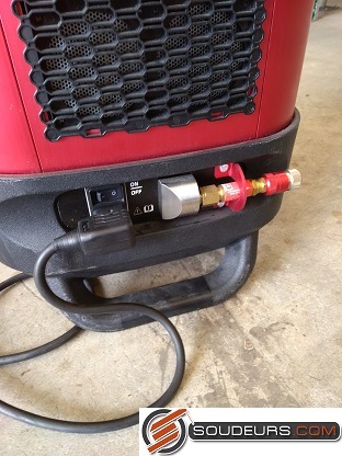

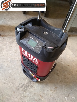

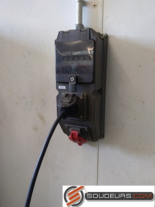

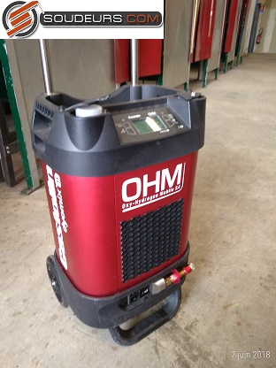

2 - Branchement électrique du poste CASTOLIN DYAMIX OHM 2.4
Le poste CASTOLIN DYAMIX OHM 2.4 se branche sur une alimentation monophasée 230 Volts
Voici les données du constructeur
Alimentation monophasée: 230 Vac – 11 A Max
Puissance nominale: 2 kW (mode normal)
Puissance maximale: 2,4 kW (mode BOOST)

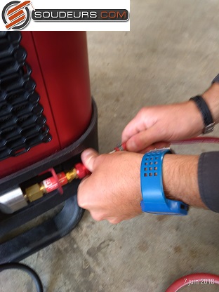

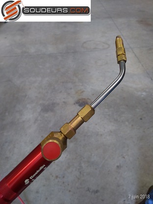

3 - Branchement du chalumeau propriétaire CASTOLIN
Le connecteur mâle du chalumeau est connecté à la prise femelle du poste.

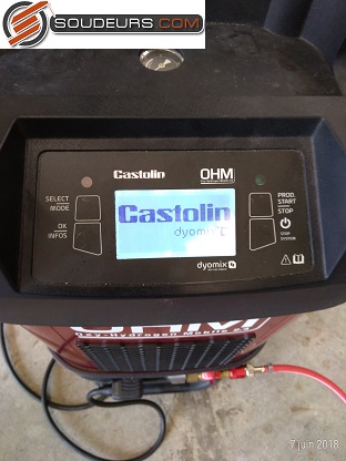

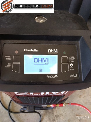

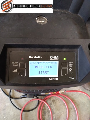

4 - Mise en route du poste DYOMIX OHM 2.4
Pour la mise en marche du poste, il suffit d'appuyer sur le bouton Marche.
L'écran lumineux affiche l'initialisation du système.

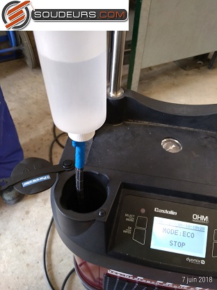

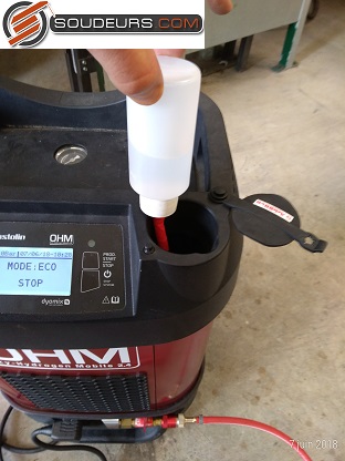

5 - Vérification des deux récipients de liquides (eau et acétone)
Le récipient de gauche (couleur bleu) est dédié à recevoir l'eau déminéralisée.
Sa contenance est de 250 ml .
Le récipient de droite (couleur rouge) est dédié à recevoir l'acétone.
Sa contenance est de 125 ml .
L’acétone permet de donner une odeur à la flamme
Cela permet aussi de sentir si le chalumeau n’est pas allumé lorsqu’il est ouvert.
Cela permet aussi de donner une couleur à la flamme.
Consommation en eau pure:0,25 l/h (mode normal)
Consommation en additif: 0,10 l/h (mode normal)

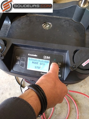

6 - Mise en route de l'électrolyse
Pour démarrer la fabrication de l'hydrogène par électrolyse il suffit d'appuyer sur le bouton start et d'attendre que le niveau de gaz hydrogène augmente.
Un manomètre indique la pression du gaz comprise entre 0,5 bar et 1,5 bar
Le voyant vert indique que le niveau de remplissage est acceptable pour travailler..

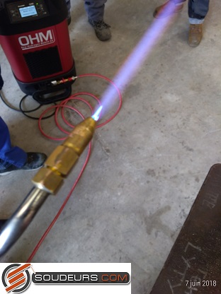

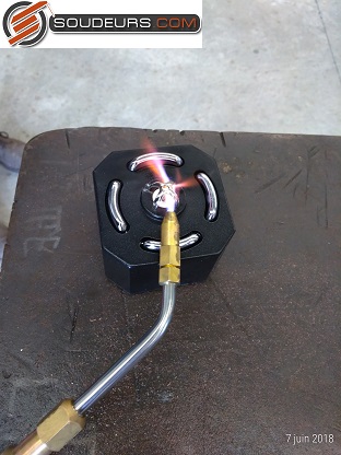

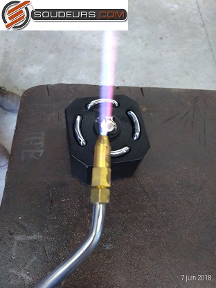

7 - Allumage de la flamme oxy-hydrogène du chalumeau
Le démonstrateur Monsieur Vincent PHILIPPE allume la flamme oxy-hydrogène de son chalumeau avec un piezo électrique.
Il n'y a aucune réglage de mélange de la flamme.
Le dard de la flamme se règle automatiquement.

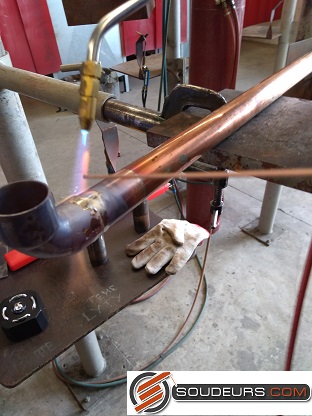

8 - Réalisation d'une brasure d’accessoire en cuivre
Le premier essai de brasure est réalisé sur un assemblage par emboîtement cuivre / cuivre.
La flamme est très propre
La flamme est parfaite pour chauffer les pièces et assurer une fusion de l'alliage d'apport.
La température de la flamme est de 2500° Celsius.
Aucune oxydation du cuivre par la flamme.

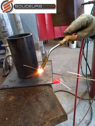

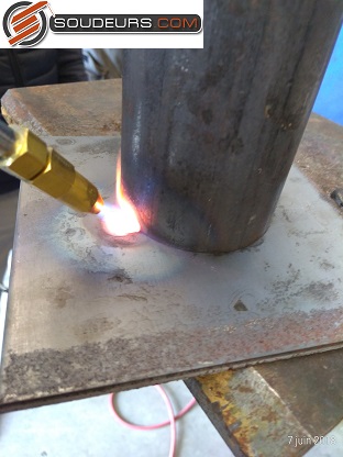

9 - Réalisation d'un essai de soudo-brasure sur tube acier / platine acier
Le deuxième essai de soudo-brasure est réalisé sur un assemblage de tube en acier carbone P195 de 60,3 x 3,6 mm posé sur une platine de 3 mm en acier carbone.
La flamme n'est pas assez puissante pour ce type d'assemblage malgré le mode BOOST de l'appareil.
Il est très difficile de chauffer les pièces et de créer un bain de fusion .

Sur la question de la flamme et des applications possibles, je confirme ce qui a été dit, la flamme oxy-hydrogène dyomix a une température supérieure a 2500°C et inférieure à 2800°C.
Une température exacte est toujours délicate à donner, y compris pour une flamme oxy-acétylénique.
La théorie dit que la température max de la flamme oxy-acétylénique est de 3100°C mais ça dépend évidemment du réglage.
Pour la flamme oxy-hydrogène dyomix, le réglage de qualité (ratio O2 et H2) est déjà fait par l'appareil, car la nature est bien faite et les proportions de ces deux gaz que nous retrouvons à l'état liquide dans l'eau, dans les conditions normales de pression et température, sont des proportions stœchiométriques, qui permettent une combustion parfaite.
Combustion parfaite = température max et flamme neutre = la meilleur flamme pour le brasage soudobrasage, oxycoupage.
Tout ce que l'on peut faire avec une flamme oxy-acétylénique peut être fait avec la flamme oxy-hydrogène dyomix a condition que la puissance soit adaptée.
La seule application qui n'est pas réalisable est le soudage autogène des aciers car il faut une flamme réductrice et ce réglage n'est aujourd'hui pas proposé avec la flamme oxy-hydrogène dyomix.
Sinon, l'appareil CASTOLIN dyomix OHM a tout d'un poste oxy-flamme classique (dimensions, poids et performances comparables), sauf qu'il n'a pas besoin de bouteille de gaz.
Avec 1L d'eau, on peut produire 2m3 de gaz!
Donc un jerrycan de 5L d'eau pure stocké dans la camionnette permet d'avoir 20h d'autonomie de travail avec le chalumeau ouvert à 100% (l'OHM consomme 1/4L d'eau à l'heure).

Sur la questions des accessoires.
Dans le kit de base il y a 2 modèles de buses mais dans la gamme il y a bien d'autres buses et lances comme les lances malléables très pratiques !

[QUOTE]9 - Réalisation d'un essai de soudo-brasure sur tube acier / platine acier
Pour moi, le soudobrasage doit être possible malgré la température de flamme plus faible annoncée (2500°C).
Il faut atteindre une couleur rouge cerise du métal de base (850 à 900°C). Le laiton du métal d'apport fondant à cette température.
Lors de vos essais les épaisseurs choisies sont un peu fortes et l'assemblage en angle intérieur est celui qui demande le plus d'énergie.
Pour ce que j'en vois sur les photos, les pièces ne sont pas décalaminées ce qui empêche un bon mouillage, de plus la tôle est posée sur une table métallique épaisse qui absorbe la chaleur.

PS pour le soudobrasage je rejoint partiellement SavoirFer :)
à condition de prendre un tube plus petit que ça P195 de 60,3 x 3,6 sinon je pense que pour faire le tour ça sera short en énergie

Il n’y a qu’un seul modèle de buse de disponible pour ce chalumeau spécialisé propriétaire pour cet appareil
Je n’ai toujours pas de réponse de CASTOLIN concernant l’utilisation de l’acétone

L’acétone permet de donner une odeur à la flamme qui permet aussi de sentir si le chalumeau n’est pas allumé et qu’il est ouvert.
cela permet aussi de donner une couleur à la flamme.

L'additif à la flamme Dyomix a trois buts:
* La loi oblige une fabrication de gaz à avoir une odeur pour pouvoir détecter une éventuelle fuite ou un robinet ouvert.
* la flamme Oxygène Acétylène est transparente l'additif la colore très légèrement, elle ne nécessite pas en brasage de port de lunette autre que celles pour éviter les projections.
* l'additif permet de gagner en température pour la flamme +100 ou 150 °C mais surtout de garantir de façon systématique ( préréglée) une flamme parfaite pour le brasage ( soit un réglage neutre très légèrement carbonée).
Outre cette flamme parfaite pour le brasage le cout de revient horaire ( consommation électrique, eau et additif) reste sous les 2 €/h flamme ouverte et surtout votre sécurité est accrue moins de rejets, moins de lumière ,moins de bruits...
Bonjour Rouanet Régis :)
vous dites en dessous
la flamme Oxygène Acétylène est transparente l'additif la colore très légèrement etc....
vous voulez surement dire la flamme Oxygène hydrogène est transparente l'additif la colore très légèrement etc...:)
en tous cas merci pour l'info sur l'acétone

Quelques corrections sur la flamme et la technologie oxy-hydrogène dyomix de l'appareill CASTOLIN dyomix OHM2.4.
Premièrement, l'appareil mobile de chantier OHM2.4 de CASTOLIN est nouveau mais la technologie utilisée est déjà utilisée depuis plusieurs années par une grande partie des fabricants d'équipements de chauf froid climatisation comme DAIKIN, CARRIER, LENNOX, DE DIETRICH, ATLANTIC, ALDES, BONNET NEVE et beaucoup d'autres.
C'est certainement l'un de ces équipements dédiés à l'industrie que Ricou26 a pu observer.
Il ne s'agit donc pas d'une technologie trop jeune sur laquelle il y a peu de recul. Pour convenir à l'industrie, une technologie doit être fiable. Les références qui l'utilisent le prouvent.
Effectivement, un additif de sécurité (l'acétone) est indispensable pour permettre de colorer la flamme et donner une odeur au gaz.
L'appareil et les équipements de la ligne gaz sont adaptés pour, ils ne peuvent pas être utilisés sans.
En plus de colorer et donner une odeur à la flamme, l'acétone apporte bien comme Ricou26 le pensait, des calories en plus.
Plus généralement, il permet de réduire la différence entre une flamme oxy-acétlylénique classique et une flamme oxy-hydrogène pure. Je pense d'ailleurs que ceux qui ont eu la chance de tester cette nouvelle flamme peuvent témoigner que la différence n'est pas très grande.
La principale différence réside dans le fait que l'hydrogène est un gaz très conducteur, 10 fois plus que l'acétylène.
La flamme hydrogène est donc capable de transmettre plus rapidement ses calories aux pièces brasées.
Sur la question de la longueur des lignes gaz. Les recommandations et restrictions sont les mêmes quand oxy-acétylène, à savoir qu'on peut aller jusqu'à 20 mètres entre l'appareil et le chalumeau.
On peut demander des extensions à CASTOLIN avec raccord rapide pour passer des 5M standard aux 20 mètres.
J'espère avoir apporté quelques précisions intéresantes. Si vous avez d'autres questions, n'hésitez pas !
28/06/2018 17:32:19 - ricou26
Bonjour Flamme dyomix:)
et merci pour ce complément d'information
20 mètres de tuyau c'est bien car les 35 kilos du poste en étage c'est lourd
demain je vérifie le poids d'un oxyflam 1000 :)
2 modèles de buses de diamètres différent je suppose ?
02/07/2018 15:04:03 - Flamme dyomix
Bonjour Ricou26,
Oui, ceux sont deux buses différentes qui donnent des morphologies de flamme différentes. En fonction de la préférence de l'utilisateur.
Pour les étages, il a des roulettes qui permettent de franchir les escaliers. Ou si on est deux, il y a une poignée dessous pour qu'on puisse être deux à le porter en se suivant.
A dispo pour d'autres infos.
