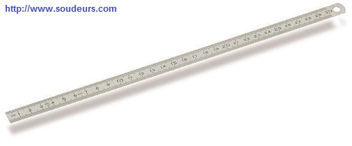

2 - 3 - Le réglet métallique flexible de 150 ou 300 mm
Le réglet flexible permet le contrôle de la longueur soudée sur les tubes et les tôles.

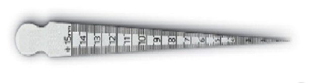

2 - 8 - La jauge d'écartement
La jauge d'écartement permet de vérifier le jeu entre les pièces à souder avant et après pointage.
Cette jauge peut être remplacée par le jeu de cales d'épaisseur.

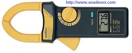

4 - 1 - Le multimètre avec pince ampèremétrique
Le multimètre est l'outil indispensable pour le contrôleur et l'inspecteur en soudage. Il permet de contrôler l'intensité de soudage et la tension de soudage.
Ce type de matériel électronique doit être vérifié et étalonné périodiquement.

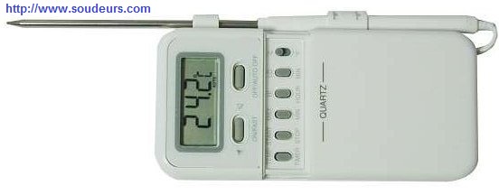

4 - 2 - Le thermomètre avec sonde de contact
Le thermomètre permet de vérifier la température ambiante, la température d'étuvage, la température de préchauffage avant soudage, la température entre passes, la température de postchauffage. Ce type de matériel électronique doit être vérifié et étalonné périodiquement.
La fourchette de température doit être comprise entre - 20°C et 350°C (pour certaines applications il sera nécessaire d'aller jusqu'à + 500 °C)
