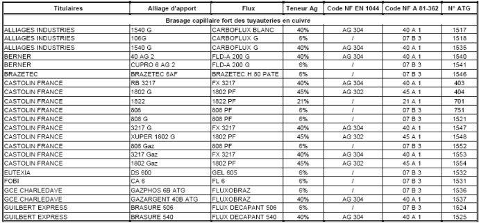

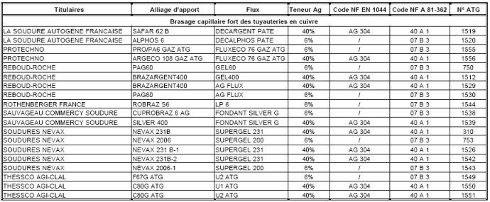

Les couples alliage d'apport / flux décapant ayant fait
l'objet d'un agrément (selon ATG) sont les seuls autorisés
pour l'assemblage par brasage de canalisations de gaz combustible.

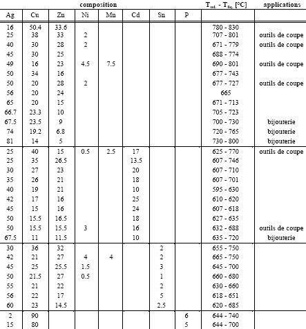

10 - Température solidus-liquidus des alliages de brasage argent

13 - Quelques références de produits agréés brasure argent
