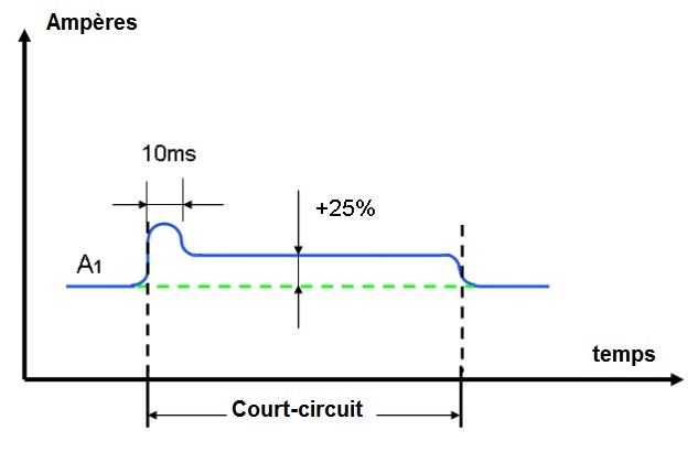

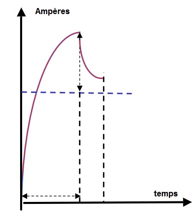

2. La surintensité de démarrage (Hot start en anglais)
C'est un mécanisme de surintensité à l'amorçage qui a deux rôles :
[*]faciliter l'amorçage en créant un court circuit de plus grande énergie et donc une étincelle plus forte lorsque l'on frotte l'électrode pour l'amorcer : il s'agit de réchauffer le bout de l'électrode pour stabiliser l'amorçage de l'arc
[*]limiter les problèmes de manque de fusion en augmentant le courant de soudage : il s'agit d'échauffer plus la pièce en début de cordon
Le premier effet dure environ un dixième de seconde alors que pour le deuxième effet, ce peut être plus proche de la seconde.
Pour le premier effet l'augmentation d'intensité peut être très forte (50 à 100%) pour avoir le maximum d'efficacité alors que pour le deuxième effet, l'augmentation doit rester limitée pour ne pas avoir d'effets négatifs (augmentation des projections).
Sur la majorité des postes d'entrée de gamme, de moyen de gamme ou même un peu plus haut de gamme mais de technologie un peu ancienne, ces deux étapes n'en font qu'une qui dure environ 0,5s et qui correspond à une augmentation moyenne du courant de soudage de 20 à 40%.
Sur quelques postes plus haut de gamme la première étape est bien distincte avec une surintensité supplémentaire pour initialiser l'arc.
Cela est obtenu soit de manière brusque par la décharge de condensateurs (Kemppi Minarc 150 ou EWM Pico 162) soit de manière contrôlée avec une régulation numérique de l'arc et une certaine réserve de puissance (ex :Esab Caddy Arc ou GYS GYSMI 195 et 206)
Il faut noter qu'en général la surintensité du hot start ne peut pas dépasser le courant maximum que le poste peut délivrer donc pour que l'on puisse profiter de cet effet, il faut avoir une certaine réserve de puissance et ne pas souder au courant maximum du poste.
Le hot start associé à la tension à vide importante et continue des inverters est vraiment quelque chose qui a un effet très significatif pour amorcer facilement les électrodes même en travaillant à faible intensité.
Sur certains postes, la surintensité du hot start peut être ajustable ce qui permet de mieux la doser selon l'épaisseur et la taille des pièces à souder.
Il faut dire que c'est une fonction moyennement utile dont l'absence peut être compensée par un geste adaptée du soudeur (revenir sur son cordon au début ou rester plus ou moins longtemps sur le début).
Tous les inverters ont une certaine forme de hot start même si selon les modèles elle est plus ou moins contrôlée et efficace.
