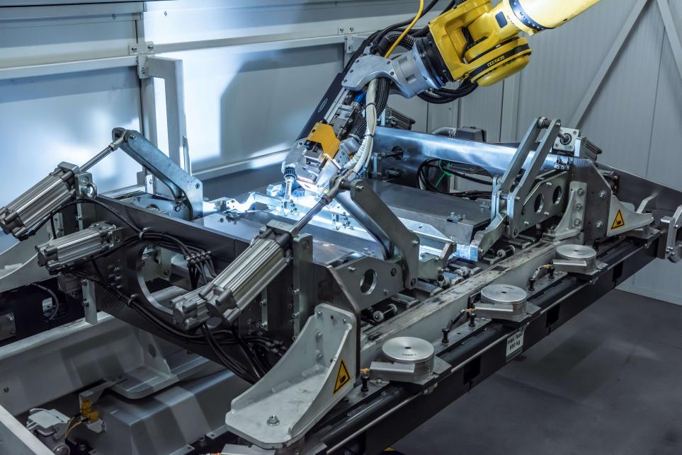

Alu Menziken mise tout sur le soudage LaserHybrid. Ce procédé permet de réaliser des soudures d’angle et d’éviter les zones de sortie inutiles. LaserHybrid combine un faisceau laser avec un process de soudage MIG dans une même zone de process. Le rayon laser, très puissant et orienté sur la soudure, possède une densité d’énergie très élevée. L’aluminium s’évapore et pénètre profondément dans le matériau de base. Le process MIG qui suit le laser sert à remplir la soudure et crée une zone de liaison optimale. La chaleur supplémentaire apportée donne au matériau le temps de laisser échapper le gaz, évitant ainsi l’apparition de porosités, contrairement au soudage au laser seul.
Norbert Dickinger, responsable de production chez Alu Menziken à Ranshofen, connaît ces avantages : « Nous pouvons souder plusieurs composants de carters de batteries en une seule phase de travail, et nous augmentons notre rendement grâce à des vitesses de soudage élevées, grâce à l’arc électrique stabilisé par le laser. En même temps, l’énergie linéaire réduite permet d’éviter la déformation des composants. »

Avant que la nouvelle cellule de soudage robotisé ne soit conçue, Fronius a réalisé les premiers essais de soudage à Thalheim. Lorsque les résultats ont été satisfaisants, l’installation a été mise au point et fabriquée. Ensuite, Alu Menziken a fourni un dispositif de soudage avec système de serrage à point zéro pour poursuivre les essais et déterminer les paramètres. Par la suite, la cellule de soudage robotisé a été construite à Ranshofen. « Avec Fronius, nous avons ensuite optimisé l’ensemble des paramètres. C’est comme cela que doit fonctionner une collaboration partenariale », ajoute M. Dickinger.
Pour l’automatisation de l’installation de soudage, Alu Menziken s’est tourné sans hésiter vers Fanuc : ce spécialiste a fourni le robot, mais aussi la source laser. Un avantage qui se ressent dans la synchronisation optimale de la vitesse du robot et de la puissance du laser. D’autres atouts : la convivialité et la simplicité de programmation du robot.
Adapté à différentes tailles de composants
Différentes pièces en profilés extrudés peuvent être soudées jusqu’à une certaine taille de module. La zone de soudage mesure 2 800 x 2 000 millimètres, et le poids de composant par côté du positionneur est de 500 kilogrammes.
Le processus de fabrication est partiellement automatisé : une fois que l’ouvrier a placé les composants en aluminium sur un positionneur, il active le processus de serrage automatique, sécurisé par une barrière immatérielle. Ensuite, le positionneur pivote vers la cabine de protection laser et le robot de soudage se déplace vers sa position initiale. Le programme de soudage se déroule automatiquement, tout comme le nettoyage de la torche selon des cycles programmés. Une fois l’opération terminée, le robot passe en position d’attente et le positionneur fait tourner le composant soudé pour le faire sortir de la cabine. Enfin, la pièce est desserrée automatiquement et peut être retirée.
Pour Sven Esterbauer, cette installation offre des avantages majeurs : « La commande de système Fronius est si intuitive qu’un nouvel utilisateur est capable de commander l’installation en quelques minutes. Grâce au large écran tactile, on a toujours un aperçu du processus dans son intégralité, y compris sur la position du robot, les paramètres de process et le suivi des soudures. »
