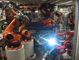

Les premières applications de ce nouveau procédé dans la construction de carrosseries d'AUDI AG prouvent que, dans des conditions de production réelles, une vitesse maximale de 3 m/min est atteinte en cas de brasage robotisé lors de la fabrication en série. Comme le processus CMT Braze+ garantit une brasure particulièrement plate et propre, il convient surtout aux domaines d'application pour lesquels l'aspect de la soudure est important.

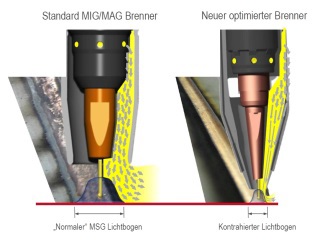

Grâce à la forme conique extrêmement étroite de la nouvelle buse de gaz, le gaz de protection sort à grande vitesse et entraîne le pincement de l'arc électrique, ce qui accélère le brasage.
Par rapport au procédé de soudage à l'arc électrique standard, la consommation de gaz diminue de 60 % maximum pour atteindre 3 à 5 l par minute.
La vitesse d'écoulement élevée et la conception optimisée de la torche assurent, en outre, une puissance de refroidissement importante, ce qui garantit une longue durée de vie.

Grâce à ces propriétés, le processus CMT modifié s'est déjà imposé dans la pratique comme une solution plus efficace que les autres procédés : ainsi, dans le cadre de la fabrication en série de l'Audi A7,
Audi a pu non seulement augmenter la vitesse de brasage de 2,5 à 3 m/min en passant du brasage plasma au processus CMT Braze+ modifié,mais aussi réduire sensiblement les coûts.

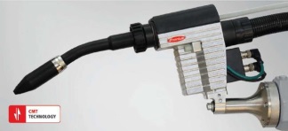

Les détenteurs d'un Fronius CMT peuvent profiter très simplement des avantages de CMT Braze+ : dans ce cas,seuls le corps de la torche spécialement développé pour le processus et une caractéristique adaptée sont nécessaires pour pouvoir utiliser le nouveau processus.
Illustration 1 : Le processus de brasage CMT Braze+ développé par Fronius en collaboration avec AUDI AG est utilisé avec succès dans le cadre de la fabrication en série de l'Audi A7. (Source : AUDI AG)
Illustration 2 : La nouvelle torche utilisée lors du processus CMT Braze+ permet un brasage robotisé à une vitesse de 3 m/min. (Source : Fronius International GmbH)
Illustration 3 : La nouvelle forme de buse de gaz assure le pincement de l'arc électrique et permet ainsi un brasage plus rapide. (Source : Fronius International GmbH)
