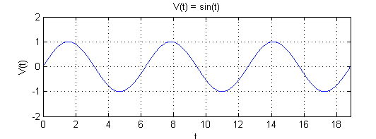

Première étape : le redressement et le lissageTout commence par la tension du secteur, amenée à l’appareil par l’intermédiaire de la fiche, du cordon d’alimentation et de l’interrupteur.
La tension du secteur est de forme sinusoïdale, sa tension efficace est de 230 V et sa fréquence de 50 Hz.

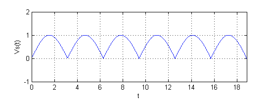

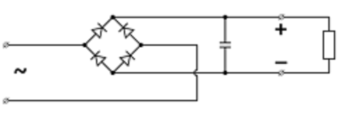

Cette tension va d’abord être redressée par un pont de diode, dont le principe est illustré ci-dessous.
Pour rappel, une diode est un composant qui laisse passer le courant dans un seul sens, celui de la flèche, et bloque le courant dans l’autre, celui de la barre.
Avec un pont redresseur, quelque soit le signe de la tension en amont, la polarité de la tension de sortie sera toujours la même.
A la sortie d’un pont de diode seul, la tension est « redressée » comme ceci :

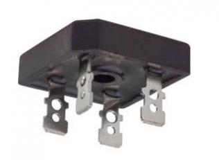

Les ponts de diode se présentent sous différentes formes, selon leur puissance et le type de montage :
(Crédit photo : Fairchild Semiconductor)
(Crédit photo : Diodes Integrated)
(Crédit photo : Diotec)

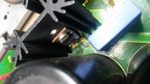

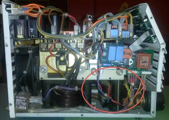

Sur la photo suivante, le pont de diode est monté sur un dissipateur de chaleur, indépendamment des cartes électroniques :

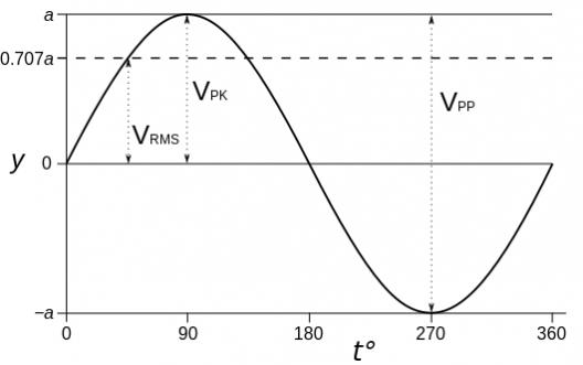

Pourquoi 320 V ? En France, le secteur a une tension efficace de 230 V. La tension efficace d’un signal est la tension continue qui fournirait la même puissance moyenne que le signal à une charge résistive. Dans le cas d’une sinusoïde, il y a un rapport de racine de 2 entre la valeur maximale de la sinusoïde et sa valeur efficace.
Le schéma ci-dessous montre la valeur efficace de la sinusoïde (VRMS) et la valeur maximale (VPK).
Avec une tension efficace du secteur de 230 V, la tension maximale de la sinusoïde est 230 / 0,707, soit 325 V. On peut atteindre une tension voisine de 325 V aux bornes du condensateur. Cette variera selon la tension réelle du secteur.

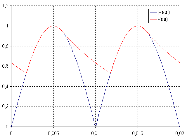

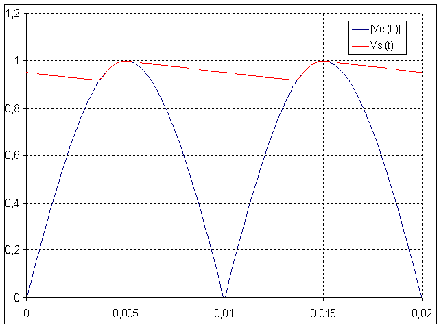

Lorsqu’un dispositif consomme du courant en aval des condensateurs, la tension n’est plus tout à fait continue. En effet, lorsque la tension instantanée du secteur est inférieure à celle des condensateurs, les diodes du pont redresseur ne conduisent pas car la tension est dans le mauvais sens. Le courant consommé par la charge vide les condensateurs et fait chuter la tension à leurs bornes. Quelques millisecondes plus tard, lorsque la tension instantanée du secteur dépasse à nouveau la valeur de la tension des condensateurs, les diodes conduisent : elles chargent les condensateurs d’une part, en augmentant leur tension, et elles fournissent également du courant à la charge.
En raison de ces différents échanges de courant la tension aux bornes du condensateur prend une allure en forme de vaguelettes.
Les graphiques ci-dessous montrent une tension redressée (en rouge) avec un courant consommé fort (à gauche) et faible (à droite). Le courbe bleue représente l’allure de la tension redressée s’il n’y avait pas de condensateurs de lissage.
Afin de minimiser l’amplitude des vaguelettes, on utilise des condensateurs électrolytiques de grosse capacité. Plus la capacité d’un condensateur est grande, moins sa tension variera pour un courant donné. En pratique, on utilise souvent plusieurs condensateurs reliés en parallèle, afin d’additionner leurs capacités entre elles.

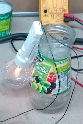

Comment décharger un condensateur rapidement et proprementAfin de travailler en toute sécurité et sans perdre patience, vous pouvez décharger les condensateurs rapidement, sans les endommager pour autant (j’ai un ami qui déchargeait les condensateurs des télévisions cathodiques avec un gros tournevis en court-circuit !...).
Il vous suffit pour cela d’utiliser une résistance de puissance, reliée à deux fils dénudés aux extrémités ou, mieux, équipés de cosses.
La valeur de la résistance doit être suffisamment élevée, afin que le courant de décharge ne soit pas trop intense.
La résistance doit être capable d’absorber l’énergie que le condensateur va lui transmettre. Il faut donc privilégier les résistances de puissance.
Si vous avez un doute sur le modèle de résistance à utiliser, il vous suffit de repérer la résistance de pré-charge de votre poste (voir chapitre suivant) et d’acheter un modèle ayant les mêmes caractéristiques.
Lorsque le poste est éteint et débranché, mettez en contact une cosse sur la borne – d’un condensateur et l’autre cosse sur la borne +. En moins d’une seconde, le condensateur sera déchargé.
Personnellement, j’utilise une ampoule 230 V comme résistance de décharge. Je trouve cela avantageux, car l’ampoule émet un petit sursaut lumineux au moment où le condensateur se décharge, ce qui permet de visualiser que la décharge a bien eu lieu.

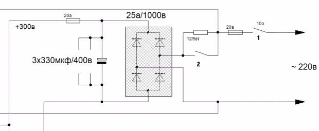

Le circuit de pré-chargeNous venons de voir le rôle des condensateurs chimiques de lissage, ainsi que leur grande capacité énergétique.
Supposons qu’un poste n’a pas servi depuis plusieurs heures. Nous pouvons considérer que ses condensateurs sont quasiment vides.
Supposons maintenant qu’on allume le poste à souder, pile au moment où la tension instantanée du secteur est à son maximum, soit 325 V. On se retrouve donc avec un condensateur vide sur lequel on applique une tension de 325 V. En théorie, une telle situation conduirait à un courant de charge infini. En pratique, le courant, dit « courant d’appel », serait suffisamment grand pour faire tomber le disjoncteur de votre installation électrique. Cette situation se produira d’ailleurs pour d’autres valeurs de tension, 325 V étant le cas extrême.
Pour empêcher cela, les appareils sont équipés d’un circuit de pré-charge. Ce circuit est composé d’une résistance de pré-charge et de 2 relais, câblés comme ceci :
(Source : http://320volt.com/en/uc3845-irg4pc50u-igbt-100-amper-elektronik-kaynak-smps-etd59/, en Russe dans le texte…)
Au moment de l’allumage du poste, seul le premier relai « 1 » est fermé. Le condensateur va se charger progressivement à travers la résistance « 12/5BT », avec un courant maximal défini par la valeur de la résistance et calculé pour ne pas faire tomber les disjoncteurs.
Au bout d’un certain temps, typiquement moins d’une seconde, la tension aux bornes du condensateur est suffisamment élevée, ce qui déclenche, via un dispositif adéquat, la fermeture du relai « 2 ». Ce dernier court-circuite la résistance de pré-charge et relie le condensateur directement à la sortie du pont redresseur.

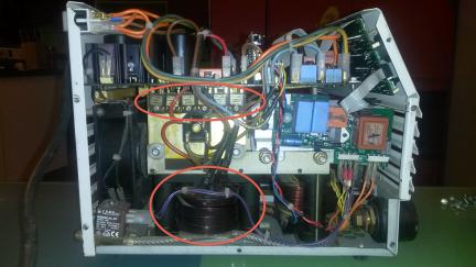

Voici une photo montrant un circuit de pré-charge, avec sa résistance et ses 2 relais :
Lors d’une panne sérieuse d’un poste, impliquant par exemple la casse du transformateur et des transistors, un court-circuit s’établit aux bornes des condensateurs, ce qui est suivi par un déclenchement du disjoncteur de l’installation électrique.
Face à une telle situation, nous avons souvent un réflexe étrange qui consiste à réarmer le disjoncteur et rallumer le poste, « juste pour voir ».
Le courant passe d’abord à travers la résistance de pré-charge. Celle-ci est cependant reliée aux condensateurs qui sont court-circuités par des composants défectueux.
Or, le deuxième relai ne se déclenche que le lorsqu’une certaine tension est atteinte aux bornes des condensateurs. Ces derniers étant court-circuités, ce moment n’arrivera jamais. Et comme le deuxième relai ne s’active pas, le courant consommé à la prise ne déclenche pas le disjoncteur du bâtiment.
Pendant ce temps, la résistance de pré-charge est traversée par un courant important. Elle n’est cependant pas dimensionnée pour l’absorber de manière continue, elle finit donc par se détruire. Sur certains modèles de résistances de puissance, notamment les résistances bobinées à radiateurs, cela se traduit par une jolie explosion franche et bruyante. C’est en général à ce moment-là que les doutes s’estompent et qu’il n’est plus nécessaire de rallumer le poste, « pour voir ».

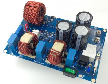

Le PFCIl existe des normes visant à réduire les courants harmoniques générés par les appareils électriques (exemple, IEC 61000-3-2). Ces normes s’appliquent à certains appareils, en fonction notamment de leur usage et de leur puissance.
Si le poste à souder est soumis à une norme de ce type, il doit être équipé d’un correcteur de facteur de puissance, communément appelé PFC pour « Power Factor Controller ». Comme son nom l’indique, ce circuit contrôle le facteur de puissance du poste à souder. C’est à dire qu’il s’assure que le courant et la tension entrant dans le poste soient toujours en phase (cos phi = 1) et que le poste ne rejette pas de courants harmoniques.
Lorsqu’il est présent, le PFC est situé après le pont redresseur. Il génère une tension continue, comme dans le circuit classique, mais d’une valeur différente.

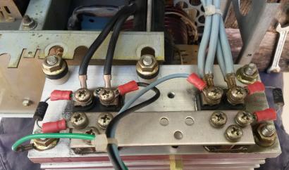

La photo suivante montre les diodes D1 et D2 :
- Les transistors s’ouvrent ensuite simultanément. Comme le courant magnétisant établi dans le primaire ne peut pas s’annuler instantanément, il va continuer de s’écouler à travers les diodes D3 et D4 au primaire. On appelle D3 et D4 des diodes de roue libre. La photo suivante montre une diode de roue libre endommagée suite à une casse :
En étudiant les courbes courant / tension d’une diode, on peut en déduire que la tension aux bornes du primaire du transformateur s’inverse et devient égale à –V[SUB]IN[/SUB].
- Au secondaire du transformateur, le courant démagnétisant passe par D2, ainsi que le courant consommé par la charge (l’arc de soudage), la self L0 imposant également la continuité du courant.

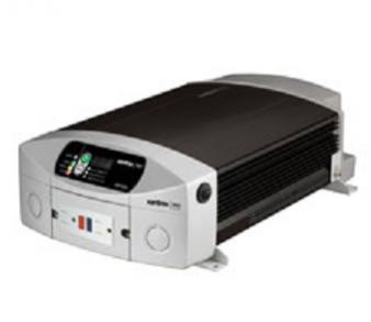

Comme nous venons de le voir, le montage au primaire du transformateur permet de générer un signal alternatif +- 320 V, à partir d’un signal +320 V continu.
Ce montage s’appelle un onduleur, ou « inverter » en Anglais. Il donne son nom aux types de poste à souder utilisant cette technologie.
(crédit photo : gys.fr)
Par extension, un onduleur désigne un appareil générant un signal alternatif (équivalent au secteur) à partir d’une tension continue (batterie par exemple) :
(crédit photo : xantrex.com)

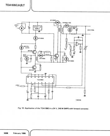

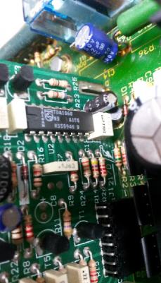

Les systèmes de régulations utilisent des circuits intégrés spécialement conçus pour gérer des alimentations à découpage ou des postes à souder. La documentation de ces composants est une vraie mine d’or et peut vous servir à dépanner un poste sans son schéma. En effet, si vous identifiez le circuit de régulation sur votre poste, il vous suffit de télécharger sa « datasheet » sur le net. Elle contiendra les éléments de base permettant de comprendre le fonctionnement du composant. Avec un peu de chance, vous aurez des exemples de circuits d’applications. Et avec encore plus de chance, les concepteurs de votre poste se seront fortement inspirés de ce circuit d’application pour concevoir l’appareil. Les fabricants de composants publient également des notes d’applications détaillées, expliquant le fonctionnement des circuits avec de nombreux exemples.
Ci dessous, un exemple de circuit d’application pour le TDA1060, le régulateur utilisé sur l’Elektotig 200 :
(Source : Phillips)
Le système de régulation se situe sur la partie « bas signaux », qui peut être une carte à part, ou bien une zone spécifique d’une unique carte. C’est la zone « cerveau » du poste, qui gère le contrôle, reçoit les commandes (boutons, potentiomètres) et renvoie les informations à l’utilisateur.

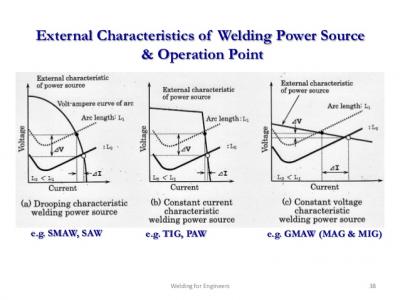

La régulation du signal de sortieLes circuits de commande des postes inverter sont de véritables régulateurs. Ils peuvent réguler la tension et le courant délivrés, de manière très précise et programmable.

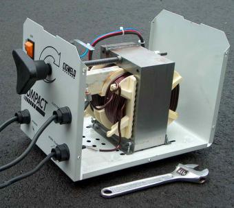

Le même appareil peut ainsi ajuster sa courbe courant / tension en fonction de l’application visée : courant constant, tension constante, courbe de type « drooper » :
(Source : https://fr.slideshare.net/hakimm/welding-for-engineers-chapter-1)
Un poste inverter peut donc s’adapter à tous les types de soudage. Il peut également modifier ses caractéristiques courant / tension de manière dynamique, au cours du soudage, offrant de nouvelles possibilités de procédé : hot start, anti-sticking, arc force, mode pulsé, contrôle de l’inductance, etc…

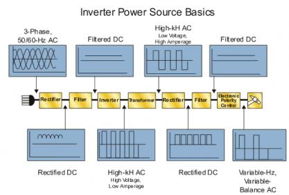

Le cas des postes avec l’option ACCertains postes inverter ont une fonction AC (alternative current) qui permet de générer une tension de soudage alternative. Cela sert par exemple au soudage TIG de l’aluminium. Les postes les plus sophistiqués permettent de régler de nombreux paramètres comme la fréquence (de l’ordre de quelques Hz), la balance entre les alternances positives et négatives, voire la forme des signaux.
Pour générer ces signaux, une solution consiste à greffer un second onduleur à la sortie continue du poste. Le schéma de principe d’un poste complet est alors de ce type :
(source : millerwelds.com)
L’avantage des postes inverter AC est qu’ils peuvent générer un signal de n’importe qu’elle forme (sinus, triangle, carré), de fréquence et de rapport cyclique variables. Il est même possible de sélectionner des intensités différentes entre les alternances positives et négatives.

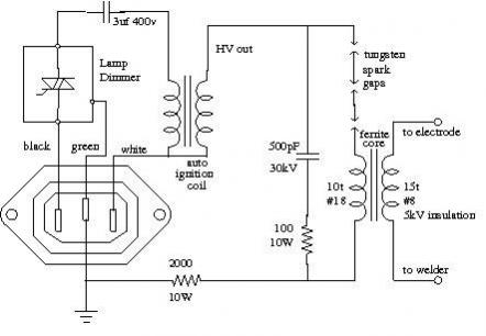

Le circuit d’amorçage à distance : HF startEn soudage tig, l’amorçage de l’arc par contact direct entre l’électrode en tungstène et le métal est source de contamination. Pour éviter ce phénomène, on utilise un circuit d’amorçage haute fréquence (high frequency start, ou « HF start ») qui va générer une tension suffisamment intense pour créer un arc sans contact entre l’électrode et le métal.
(Crédit photo : [Modern Welding Technology, 4th ed, Howard B. Cary])
Il existe différents types de circuit permettant de générer la tension d’amorce. Un montage répandu utilise des éclateurs en tungstène, associés à un circuit LC résonnant et un transformateur.

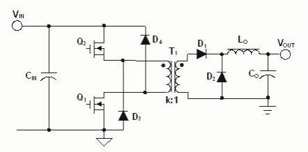

Le principe est donné sur le schéma suivant :
(source : www.electro-tech-online.com/threads/tig-hf-coupling-transformer.149802/)
La tension du secteur attaque un transformateur élévateur de tension, noté « auto ignition coil » sur le schéma. La tension du secondaire charge le condensateur 500 pF 30 kV, jusqu’à atteindre une tension suffisante pour créer un arc dans les éclateurs. Lorsque les éclateurs sont en contact, le condensateur se met en contact avec l’enroulement primaire d’un second transformateur. Le condensateur entre en résonance avec l’inductance du transformateur, créant une tension oscillante à haute fréquence. Cette tension est isolée et amplifiée par le second transformateur, afin d’être mise en série dans le circuit de soudage.

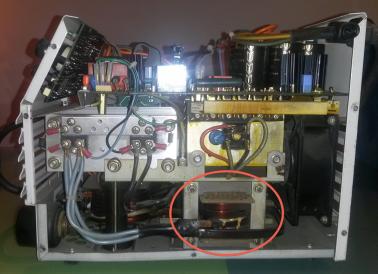

La photo suivante montre le deuxième transformateur, dont l’enroulement secondaire est connecté en série entre la self de lissage et la borne – du poste à souder :
On remarquera les fils jaunes entortillés du primaire qui viennent s’enrouler dans le noyau magnétique, sur le dessus.

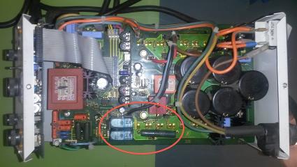

Le circuit d’amorçage est sur la carte du dessus :
Sur le poste en photo, le circuit HF n’utilise pas d’éclateurs en tungstène, mais un relai (orange au milieu). Le principe du circuit reste le même : on crée une oscillation électrique de haute fréquence qu’on amplifie.

Je note cependant une petite confusion au début de l'article entre l'exposé qui parle de tension "efficace" (à juste titre) et l’annotation portée sur le schéma qui est V rms. Cette dernière unité convient d'être utilisée lorsque le signal n'est pas purement sinusoïdal.
17/11/2017 20:27:33 - La Bete
Sauf votre respect, suis pas vraiment d'accord Yann, à moins que quelque chose ne m'échappe...
D'après Wikipédia, entre autres sources possibles:
La valeur efficace, dite aussi valeur RMS (de l'anglais root mean square, moyenne quadratique) d'un signal périodique ou d'un signal aléatoire ergodique, est la racine carrée de la moyenne de cette grandeur au carré, sur un intervalle de temps donné[SUP]1[/SUP] ou la racine carrée du moment d'ordre deux (ou variance) du signal .
De ceci retenez le début...
Ceci quelle que soit la forme du signal, sinusoïdal ou pas.
Dans le cas d'une sinusoïde, la valeur efficace se déduit de la valeur de crête simplement, ce
qui n'est pas le cas pour des formes d'onde plus alambiquées...
